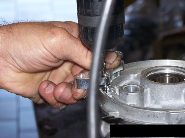

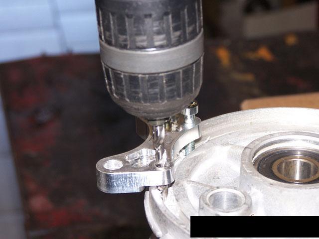

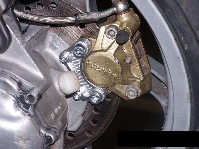

si c'est posible mais pas evident à faire vus la forme qui reste , ou tu coupe tout ce qui reste et tu monte un pate pour booster
http://www.scootfast.net/store/scooter/freinage/étrier-de-frein/patte-fixation-étrier-arrière-booster-nitro-racing-noir.html
le problème c'est que pour soudé sur l'aluminium baaaah c'est faisable mais très peut si tu n'es pas pro c'est pas la peine je sais que je l'avais fait au lycée sur une boîte de 205 mais c'est pas très faisable à part faire une bricole genre percer le carter derrière et mettre des grosse tige sur une pate maison
