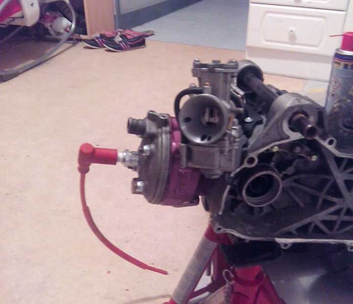

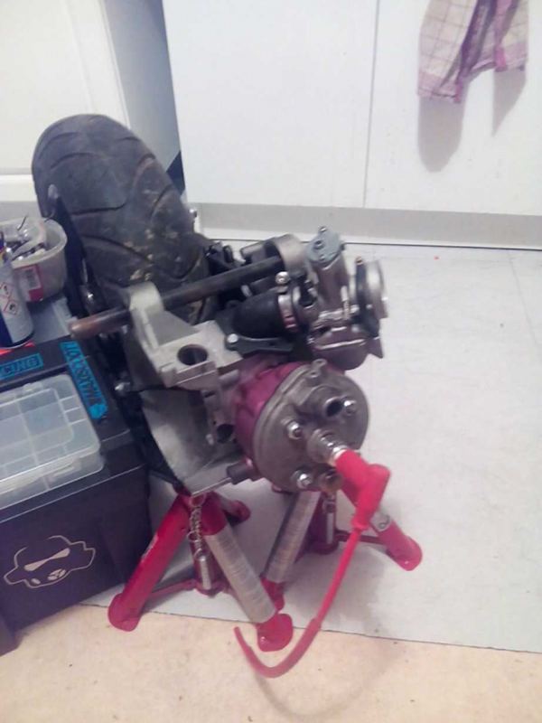

krisdu14 Posté(e) le 23 avril 2016 Auteur Signaler Posté(e) le 23 avril 2016 Nickel le carton en pro race lol. Bon au vu de comment vaêtre le carburateur avec la bug mousse Stage6 je vais être obligé de prendre un balanciers Stage6 pour que le carburateur bien derrière . 3

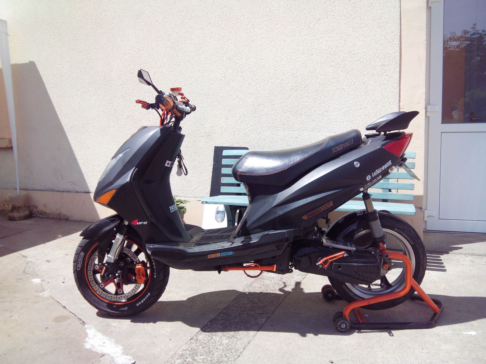

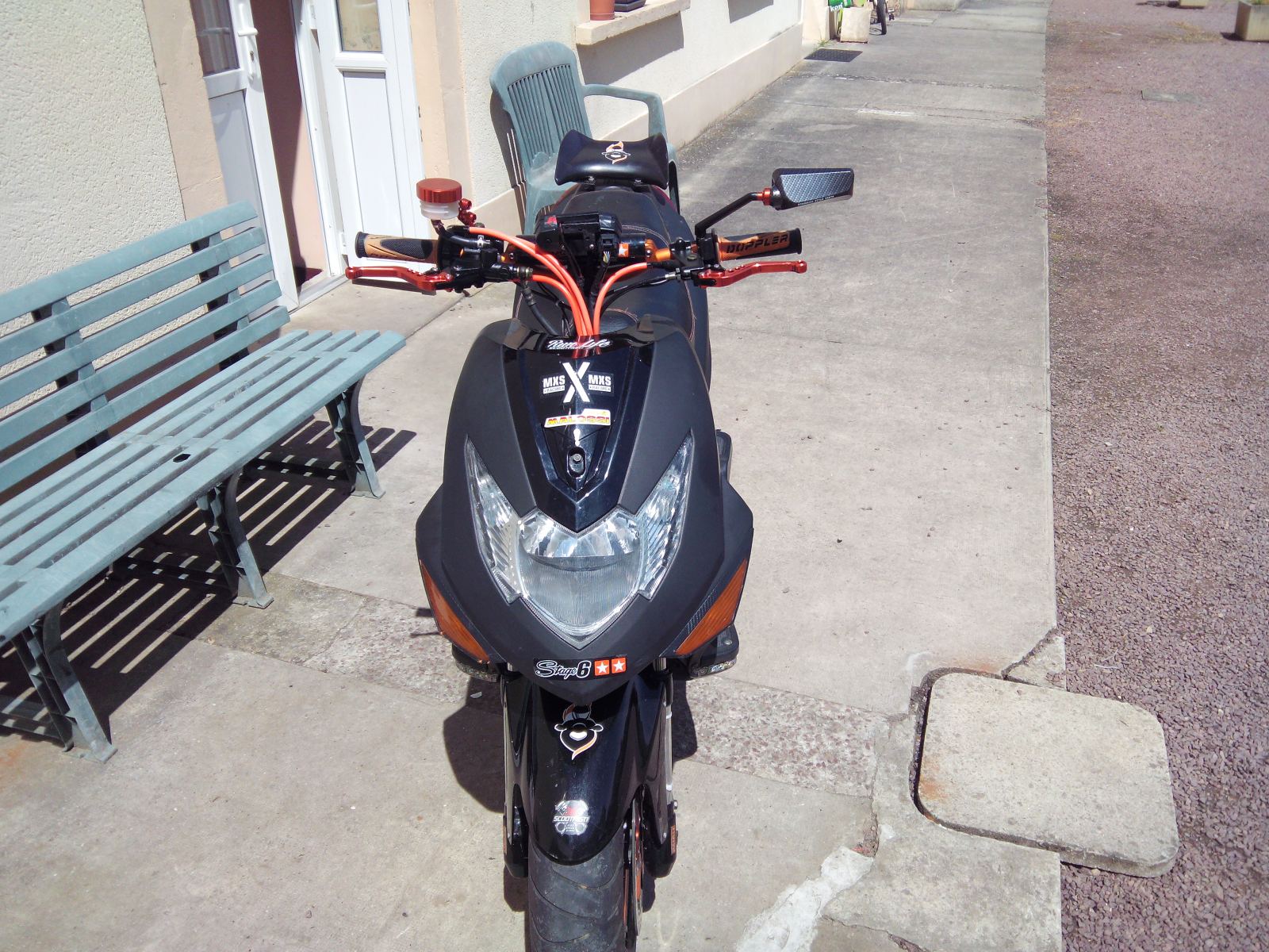

krisdu14 Posté(e) le 19 mai 2016 Auteur Signaler Posté(e) le 19 mai 2016 Voilà frein reçu et monté direct 2
nathan 2917 Posté(e) le 19 mai 2016 Signaler Posté(e) le 19 mai 2016 il claque mieux que sortit d'usine 1
krisdu14 Posté(e) le 19 mai 2016 Auteur Signaler Posté(e) le 19 mai 2016 il y a 1 heure, jeff lee a dit : pas fan de l aileron Te Bien le seul lol
Max Blackbird Posté(e) le 19 mai 2016 Signaler Posté(e) le 19 mai 2016 il y a 2 heures, krisdu14 a dit : Te Bien le seul lol l aileron est tout arrondi,ton scoot est plat et plein d angles,j aurais préféré un aileron bcd,plus a sa place à mon avis
