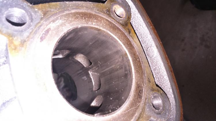

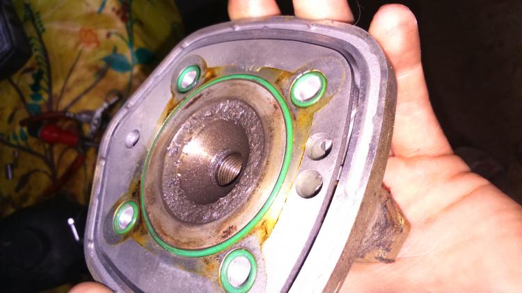

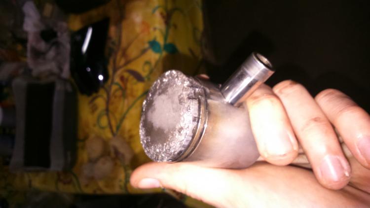

Dr.cesar Posté(e) le 23 novembre 2014 Auteur Signaler Partager Posté(e) le 23 novembre 2014 Re salut à tous donc voilà, le haut moteur est démonter, il n'y a qu'a juger : Alors je me pose quelques questions : _L'origine du serrage ? sachant que le carburateur était très bien régler aucun trous, la cage à aiguille est encore en très bon etat et les clips aussi _La culasse est-elle rattrapable ? _Y a t-il pu avoir de la limaille à descendre dans le bas moteur ? Je commence à me poser des questions sur mon vilebrequin car il à environ 25 000kms et à subit environ 12amorces, les roulements ont eux environ 15 000kms. Lien vers le commentaire Partager sur d’autres sites More sharing options...
tomMpower Posté(e) le 23 novembre 2014 Signaler Partager Posté(e) le 23 novembre 2014 Re salut à tous donc voilà, le haut moteur est démonter, il n'y a qu'a juger : DSC_0017.JPG DSC_0016.JPG DSC_0013.JPG DSC_0014.JPG Alors je me pose quelques questions : _L'origine du serrage ? sachant que le carburateur était très bien régler aucun trous, la cage à aiguille est encore en très bon etat et les clips aussi _La culasse est-elle rattrapable ? _Y a t-il pu avoir de la limaille à descendre dans le bas moteur ? Je commence à me poser des questions sur mon vilebrequin car il à environ 25 000kms et à subit environ 12amorces, les roulements ont eux environ 15 000kms. carburateur bien régler tu es sur ? quel bougie utilise tu? Lien vers le commentaire Partager sur d’autres sites More sharing options...

tomMpower Posté(e) le 23 novembre 2014 Signaler Partager Posté(e) le 23 novembre 2014 Oui niquel ! Br9es franchement sa ressemble a un gros manque d'essence ou bougie trop chaudes 1 Lien vers le commentaire Partager sur d’autres sites More sharing options...
Dr.cesar Posté(e) le 23 novembre 2014 Auteur Signaler Partager Posté(e) le 23 novembre 2014 Pourtant je n'avais pas de trous, et je suis en 50 top perf donc idem a de l'origine donc bougie approprié Lien vers le commentaire Partager sur d’autres sites More sharing options...
jb57-16 Posté(e) le 23 novembre 2014 Signaler Partager Posté(e) le 23 novembre 2014 Pourtant je n'avais pas de trous, et je suis en 50 top perf donc idem a de l'origine donc bougie approprié Personellement, même si tu n'as pas de trous significatifs, le réglage du gicleur principal était peut-être pas bon. Sinon, le vilebrequin contrôle le jeu, passe un coup de souflette dans le bas moteur après l'avoir rincé à l'essence, tu remettras un peu d'huile dedans exprès pour la mise en route pour bien lubrifier le vilebrequin et les roulements. La culasse à mon avis c'est mort, tu epux rouler avec mais vaut mieux pas et si tu ponces tu augmenteras le volume de culasse et donc yaura une perte de compression. Par contre, le cylindre c'est rattrapable, tu achètes un rodoir , tu passes un bon coup et c'est reparti. Lien vers le commentaire Partager sur d’autres sites More sharing options...

jb57-16 Posté(e) le 24 novembre 2014 Signaler Partager Posté(e) le 24 novembre 2014 C'est pas suffisant, le mieux serait de démonter le BM et de changer les roulements de vilebrequin et le vilebrequin. Il y a un morceau de piston qui est parti on le voit sur les photos, donc pour moi les roulements en ont pris un coup, et puis 12 amorces de serrage pour moi le vilebrequin a forcement un jeu vertical ce qui fait que le piston a tapé dans la culasse je pense ... Un mauvais réglage ne ferait pas autant de dégâts je pense, et même c'est moi qui l'ai réglée et elle tournait nickel le GP était bon ! Si ça s'est passé dans le haut moteur ça serait étonnant qu'il y ait des bidules dans le bas moteur. Perso avec 5 amorces le vilebrequin est encore comme neuf. Lien vers le commentaire Partager sur d’autres sites More sharing options...
