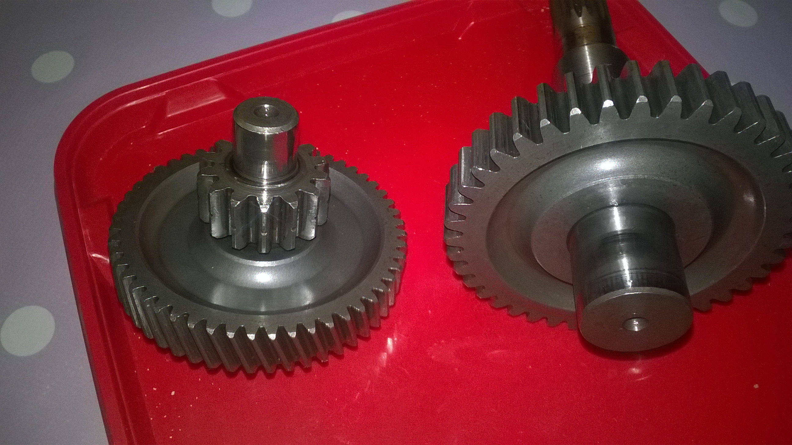

tomMpower Posté(e) le 2 septembre 2015 Auteur Signaler Posté(e) le 2 septembre 2015 Re les potes bon bah je vais me chopé une transmission 14/41 secondaire st6 et un carter transmission malossi monté sur roulement! Ma question je peux mettre tous complet sur mon boost avec la 14/41 et le carter maloss sur mon 50cc? Ou je met une secondaire normal origine avec ceux carter je sais si c'est possible ?Celle la LOL http://www.scootfast.net/store/scooter/pieces-de-transmission/carter-de-variateur-et-transmission/carter-de-transmission-malossi-minarelli.html
chagre Posté(e) le 2 septembre 2015 Signaler Posté(e) le 2 septembre 2015 (modifié) Yep! quit a démonter pour y mettre un carter a roulement, met y la transmission avec! (14/41 booster, prevu pour kit 50 sport/racing donc ca devrait le faire!)après je pense que le carter doit pouvoir passer sur la transmisison d'origine, ca doit être prevu tchusss! Modifié le 2 septembre 2015 par chagre 1

jimmy@ Posté(e) le 3 septembre 2015 Signaler Posté(e) le 3 septembre 2015 monte les 2 d'un coup comme a dit chagre , le carter peut être monté sur du full origine , ça peut qu'amélioré les choses.
tomMpower Posté(e) le 3 septembre 2015 Auteur Signaler Posté(e) le 3 septembre 2015 monte les 2 d'un coup comme a dit chagre , le carter peut être monté sur du full origine , ça peut qu'amélioré les choses.Donc je mets la 14/41? ça risque pas d'être trop long ?
chagre Posté(e) le 6 septembre 2015 Signaler Posté(e) le 6 septembre 2015 Yep! Ce qui est sur c'est que tu vas perdre legerement en accélération et démarrage! Reste a savoir si ton scoot leve tout seul au démarrage ou pas Faut surtout que tu jauge par rapport a tes perfs actuelle! (après attend d'autre avis vu que je debute dans les transmi et me repose sur la lecture recente) Tchuuss
tomMpower Posté(e) le 6 septembre 2015 Auteur Signaler Posté(e) le 6 septembre 2015 NYep! Ce qui est sur c'est que tu vas perdre legerement en accélération et démarrage! Reste a savoir si ton scoot leve tout seul au démarrage ou pas Faut surtout que tu jauge par rapport a tes perfs actuelle! (après attend d'autre avis vu que je debute dans les transmi et me repose sur la lecture recente) Tchuuss Non sa leve pas au démarrage lol mais sa part fort quand même le truc c'est que j'ai pas de couple il y a que dans les tours! Que Sava et puis après ça se règle mais bon je suis un peu perdu ,j'ai peur de me retrouver avec un veau dans les cotes et que les voiture essaie de me doublé....(c'est dangereux par chez moi les conducteurs en on n'a rien n'a foutre de te poussé par terre....).Donc soit je mets que le carter malossi avec une transmission similaire a la mienne ou je mets tout et je prend le risque qu'il tire plus! Et après je serais obliger de mettre un 70 pour tirer et c'est pas mon objectif il consomme déjà beaucoup! 50 km avec 4 l en roulant tranquille avec ddes accélération quand même etc... Alors avec 70 ma consommation pfff ou alors je me trouve un 19 black édition (mon rocket consomme moins en 19).
chagre Posté(e) le 6 septembre 2015 Signaler Posté(e) le 6 septembre 2015 Salut! encore une fois je vais peut-être dire des connerie (je suis ma logique sur le problème)mais je trouve un intérêt a la transmission en plus d'apporter un peu plus de pointe surtout de pouvoir avoir plus de souplesse lors de trajet non régulier (type ville) sur les basse vitesse, histoire que ca reste gerable a conduire donc si ton scoot est plutot du style a marcher fort mais sans être non plus un arracheur de bitume tu devrais peut-être rester sur une transmission d'origine avec le carter a roulement pour un plus de perf! après ca reste aussi ton ressenti avec ton scoot, avec les route que tu ride ou encore ta facon de tourner la poignée je reste sur l'idée que la meilleure facon de gagner de la pointe sans entammer sur le reste c'est le variateur+correcteur GP mais c'est rude pour le compte bancaire!! vu le prix de la transmission, les frais de port sont presque derisoire, du coup peut-être commencer par monter le carter a roulements et voir par la suite si t'a un doute sur la vivacité de ton moteur monté en longue! desolé pour le pavé mais ca m'intrigue ces histoire de transmission donc je gratte tchusss
tomMpower Posté(e) le 6 septembre 2015 Auteur Signaler Posté(e) le 6 septembre 2015 il y a pas de soucis pour le pavé,oui ça va y marche bien mais c'est vrai que niveau couple c'est pas son fort ! Des fois je suis a 2 dessus et je peine a me refaire repartir en montée (je suis a 50 55 dans des grosse montée) j'aime pas quand sa galère en montée lol Donc je pense que je verrais sur le moment de montée la transmission ce que je lui met ! Sur le plat par contre c'est un vrai regale quand y se lance j'en fume pas mal de monde (sans faire le craneur bien sur je parle en transmission d'origine que je double pas mal de gens en pointe les 70 cc fonte et bien quasiment pareil avec moi ) Bien sur que je me rencontre que le 50 sa intéresse pas grand monde m'enfin bon ... Après moi je trouve que sa marche bien sans trop de pièces pour sa que je dit que mais 50 roule bien! voilà lol ta vue mon pavé dsl
chagre Posté(e) le 6 septembre 2015 Signaler Posté(e) le 6 septembre 2015 Yep! peut-être tabler sur la demi mesure, c'est a dire, 14/41 qui va te rallonger un peu mais pas autant que le 15/41 (pour calculer le rapport, tu divise le grand nombre par le petit nombre et plus le resultat et petit, plus ca tire long! a ta calculette )sachant que l'origine booster est a 12/44 ou 13/43 (j'imagine que ca doit differer en fonction de l'année donc déjà un point a verifier car la 12/44 est plus courte que la 13/43 donc l'ecart est a calculer ) tchuss!
tomMpower Posté(e) le 7 septembre 2015 Auteur Signaler Posté(e) le 7 septembre 2015 oep j'ai même un tableau avec les pourcentages (livre maxiscoot),je vais regarder combien il y a de plus par rapport a ma d'origine 13/43 ( c'est carter rocket donc je pense que ça a pas était touché! Je te redit quoi!
tomMpower Posté(e) le 10 septembre 2015 Auteur Signaler Posté(e) le 10 septembre 2015 (modifié) Ayez les potes j'ai eu le carter malossi et la transmission secondaire 14/41 tranquille lol je suis toujours dans le doutes si je mets la transmission .... Modifié le 10 septembre 2015 par tomMpower 1
jimmy@ Posté(e) le 10 septembre 2015 Signaler Posté(e) le 10 septembre 2015 monte la transmi avec , t'inquiète elle est pas trop longue , a peine + qu'une de nitro. 1

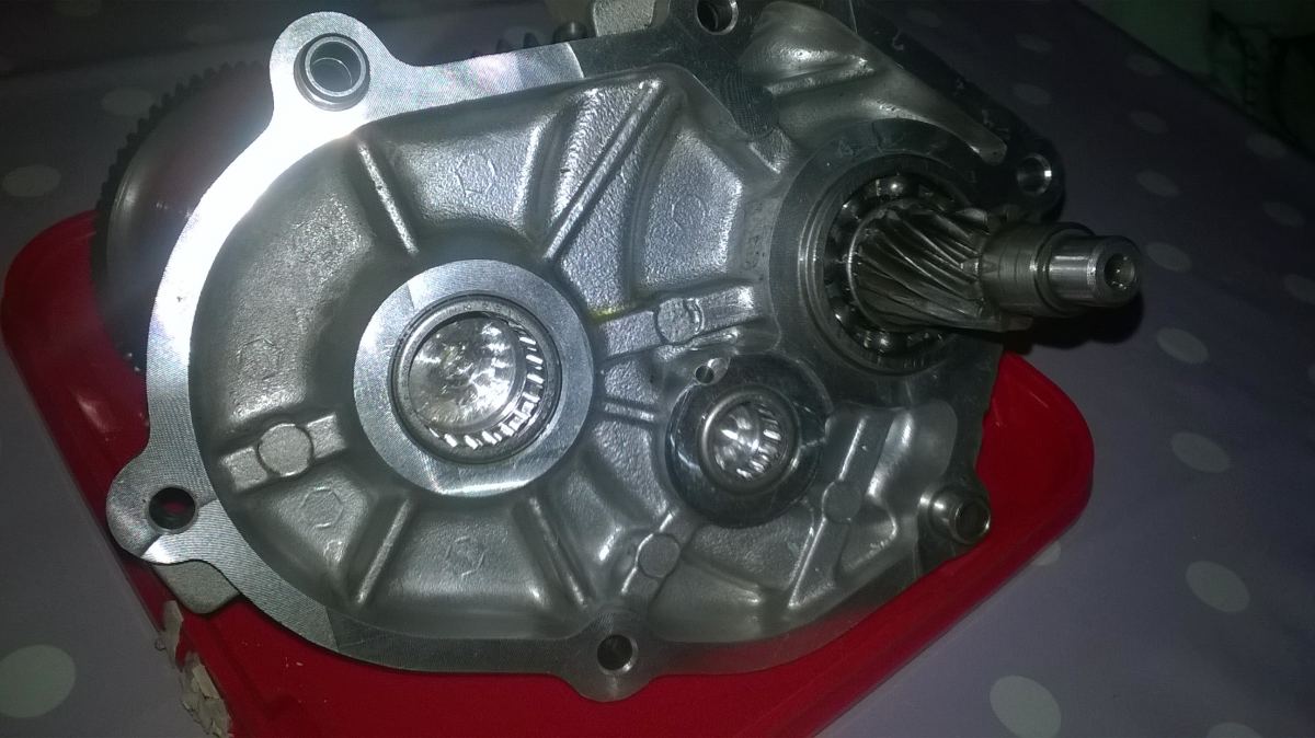

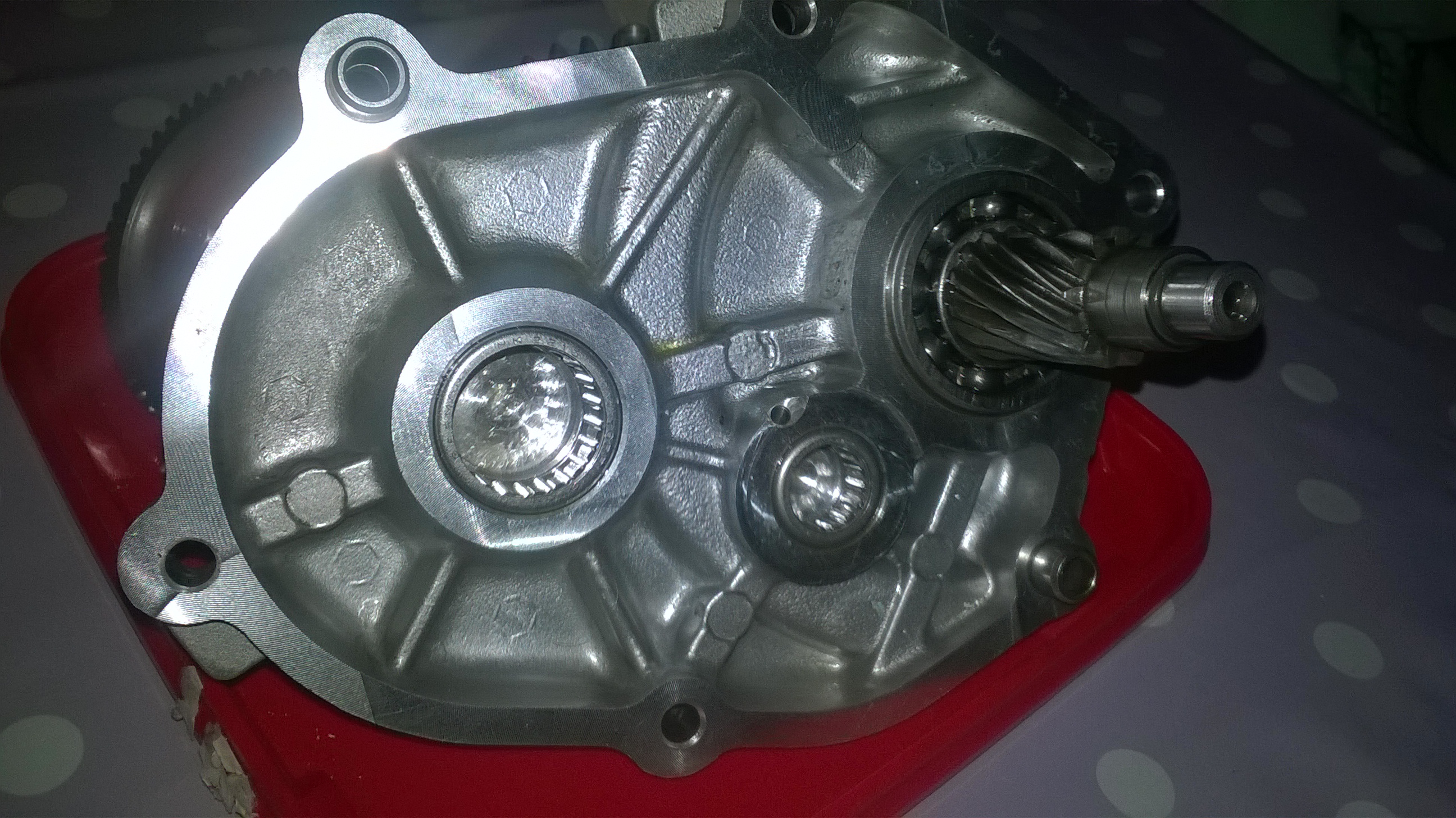

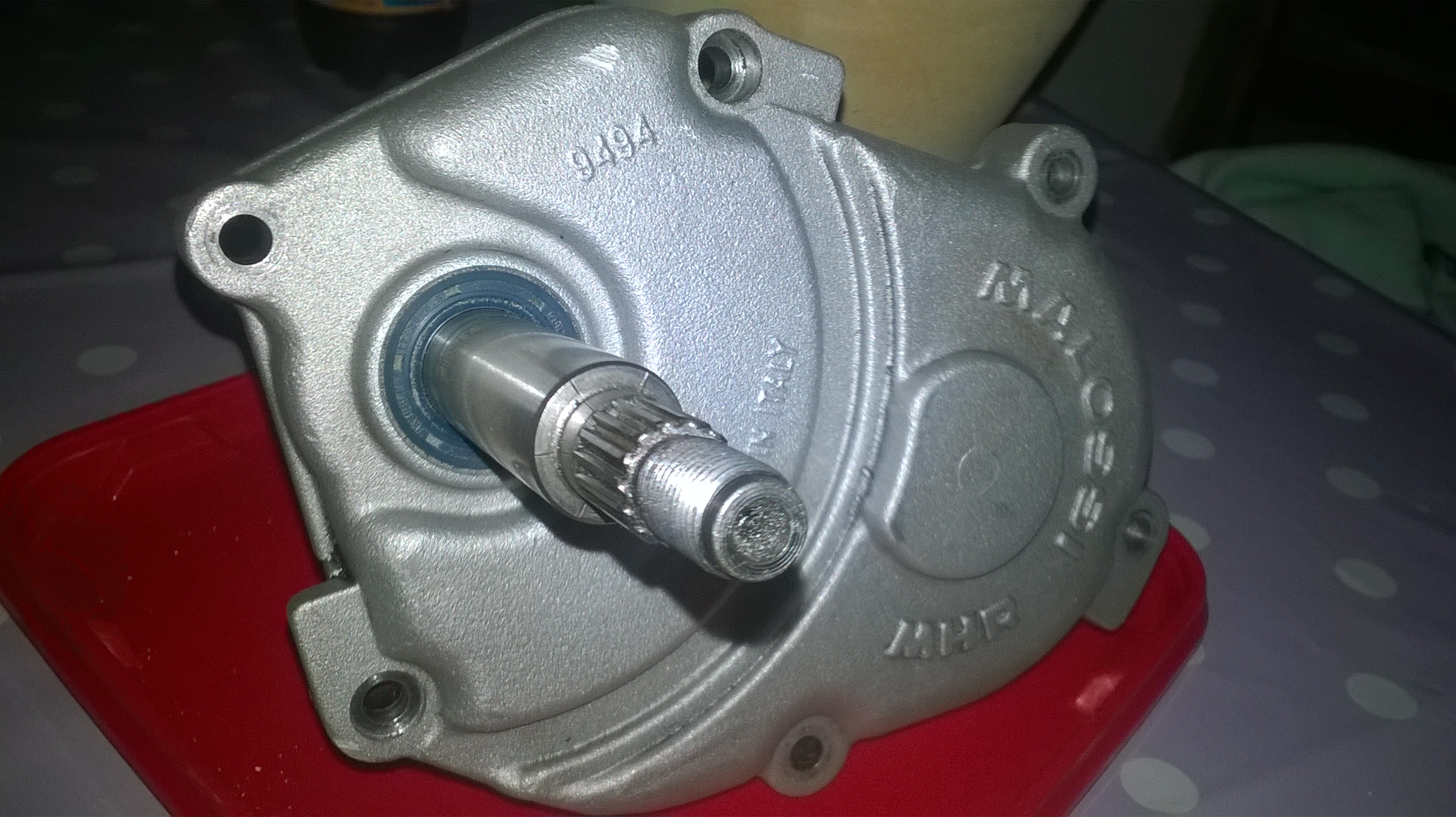

tomMpower Posté(e) le 10 septembre 2015 Auteur Signaler Posté(e) le 10 septembre 2015 (modifié) monte la transmi avec , t'inquiète elle est pas trop longue , a peine + qu'une de nitro.Oui ok je vais faire sa mais je sais vraiment pas ce que sava donné une première pour moi LOL ? J'en n'est fait des moteurs pourtant et les transmission je suis un peu débutant . En tout cas bien fait le carter il y a même un huileur de cage à aiguilles ! on le voit sur la photo. Modifié le 10 septembre 2015 par tomMpower
tomMpower Posté(e) le 10 septembre 2015 Auteur Signaler Posté(e) le 10 septembre 2015 Oui j'ai eu le tout pour 35 euros et j'ai donné 20 balle et le reste après... j'espère sa seras bénéfique pour mon scoot quoi mais bon la ma transmission et carrément hs ! la roue tourne difficilement a la main Je pense que je dois perdre pas mal en puissance LOL (jrigole bien sur).
chagre Posté(e) le 11 septembre 2015 Signaler Posté(e) le 11 septembre 2015 Salut! roh 35€, je suis jaloux vu le prix en neuf c'est une sacré affaire!!belle pièce le carter , tout a l'air en bon etat! hate de voir ca monté! tchus!
tomMpower Posté(e) le 11 septembre 2015 Auteur Signaler Posté(e) le 11 septembre 2015 C'est plutôt en bon état oui mais j'ai entendu dire que c'est carter se montée sans rondelle ! Donc je sais pas si je les remet ou pas ! Elle était montée avec des rondelle quand je l'ai démonté! Oui une affaire mais encore trop chère vue les service que j'ai rendu enfin bref.....
