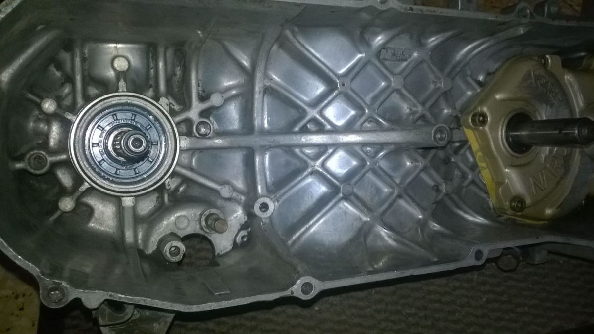

mat881 Posté(e) le 9 février 2016 Signaler Posté(e) le 9 février 2016 Ouais en le ponçant proprement et un coup de peinture en noir ça peut faire bien, mais bon de toute façon c'est interne donc propre ou pas ça ce voit pas 1
tomMpower Posté(e) le 9 février 2016 Auteur Signaler Posté(e) le 9 février 2016 À l'instant, mat881 a dit : Ouais en le ponçant proprement et un coup de peinture en noir ça peut faire bien, mais bon de toute façon c'est interne donc propre ou pas ça ce voit pas Pour sa que je me suit permis de le laisser comme sa , par la suite on verra je testerais peut être ma secondaire st6 14/41 (voir la différence). Donc le coup de peinture n'est pas oublié .

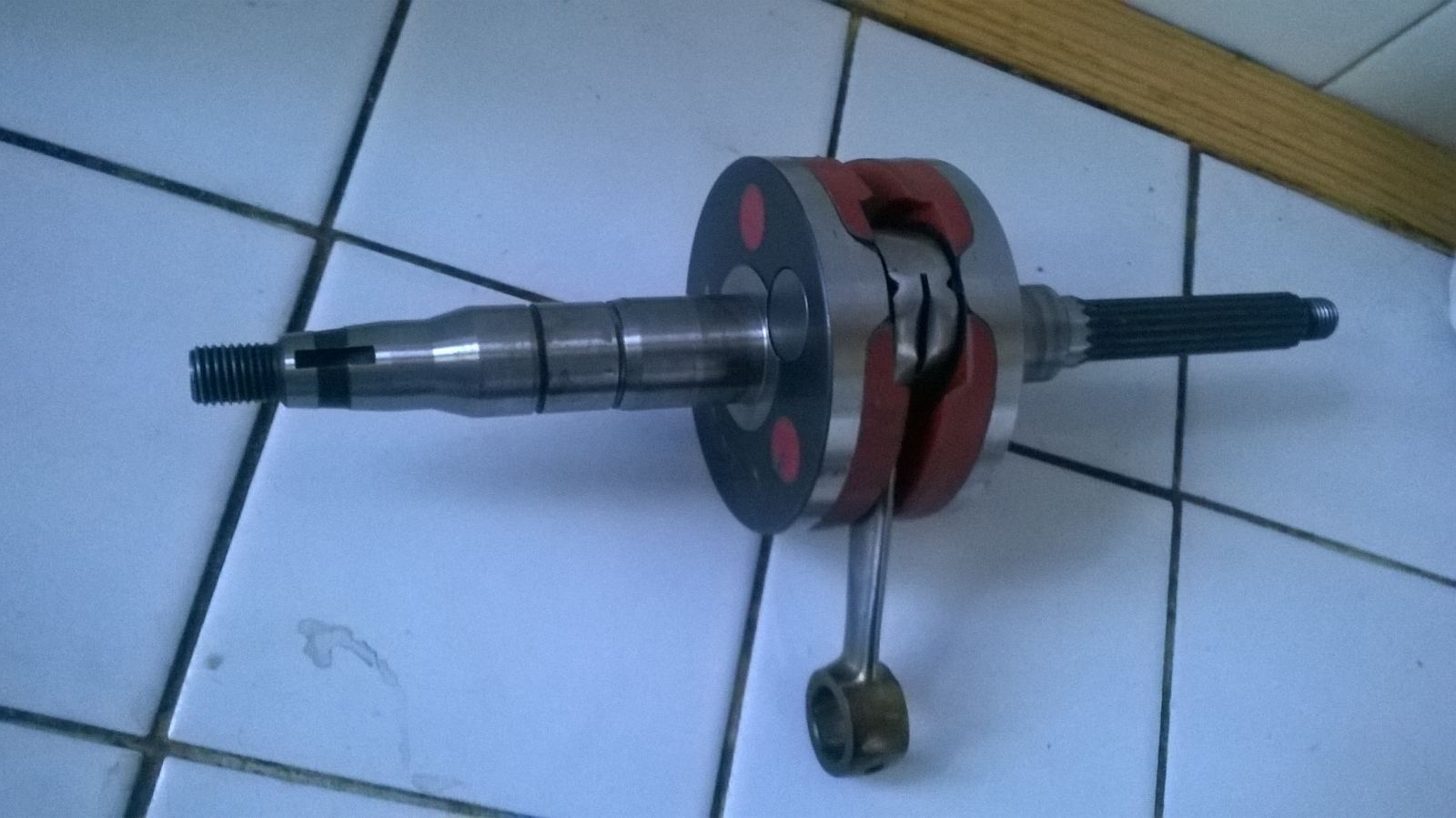

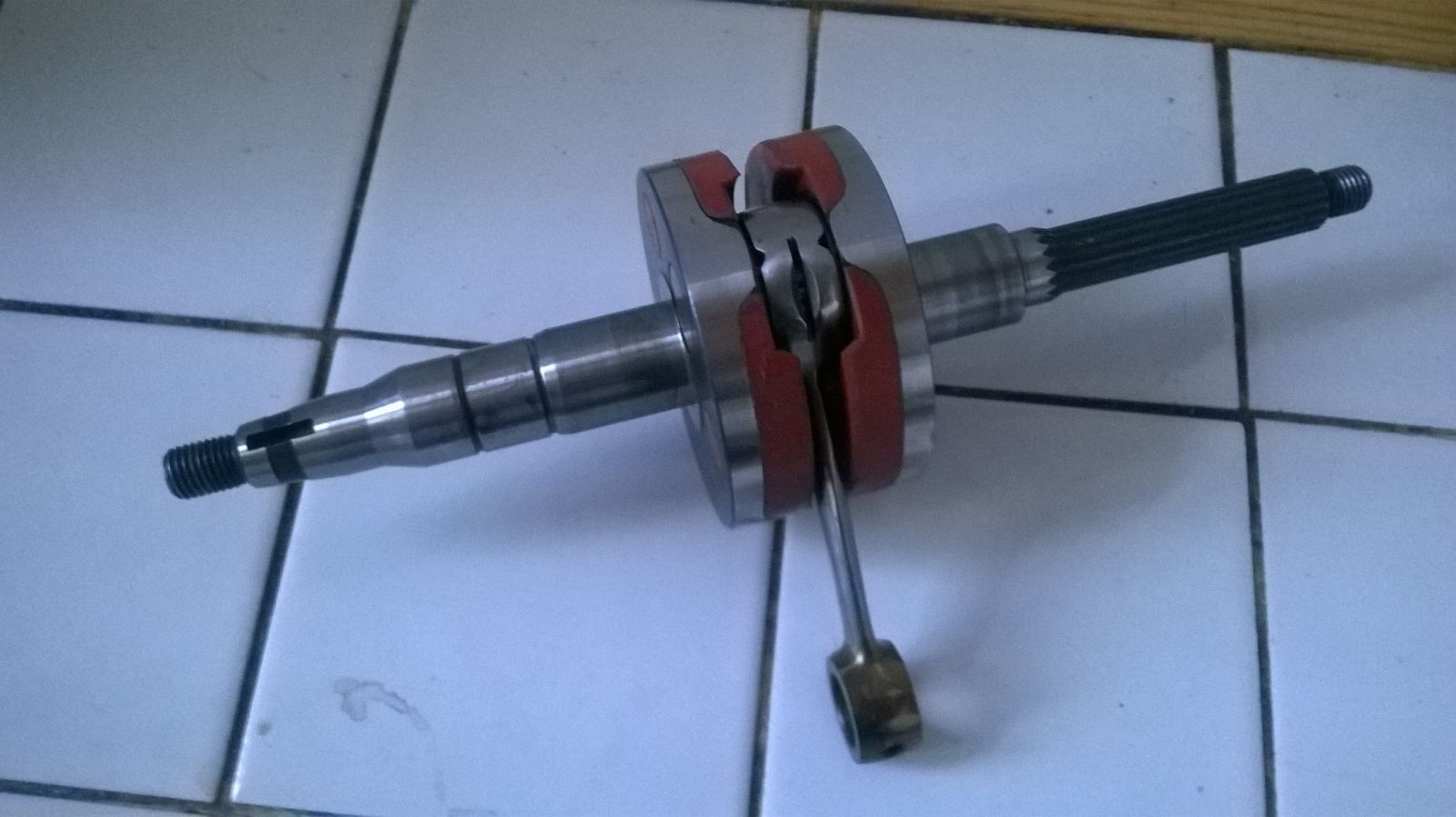

tomMpower Posté(e) le 10 février 2016 Auteur Signaler Posté(e) le 10 février 2016 Les roulement sont enlevé du vilebrequin . Motoforce evo insert teflon .
Leesion Posté(e) le 10 février 2016 Signaler Posté(e) le 10 février 2016 Tu as fais comment pour virer les roulements du vilebrequin ? Avec un arache?
mat881 Posté(e) le 10 février 2016 Signaler Posté(e) le 10 février 2016 Pareil même question ! Perso j'utilise un décollé roulements, je vois que ça pour faire ça proprement
tomMpower Posté(e) le 10 février 2016 Auteur Signaler Posté(e) le 10 février 2016 Je chauffe au decapeur et degripant,2 tournevis plat sa sort même si c'est loin d'être le top ....Mais quand vous voyez le kit arrache roulement 100euros pour faire 1 ou 2 vilebrequin par ans et encore! ça me fait un peu chi... Mais j'ai fait sa propre vous inquiétez pas j'aime pas forcer comme un bourrin ! Si j'aurais plus de mal, j'aurais était au Midas filé 10balle .... 1

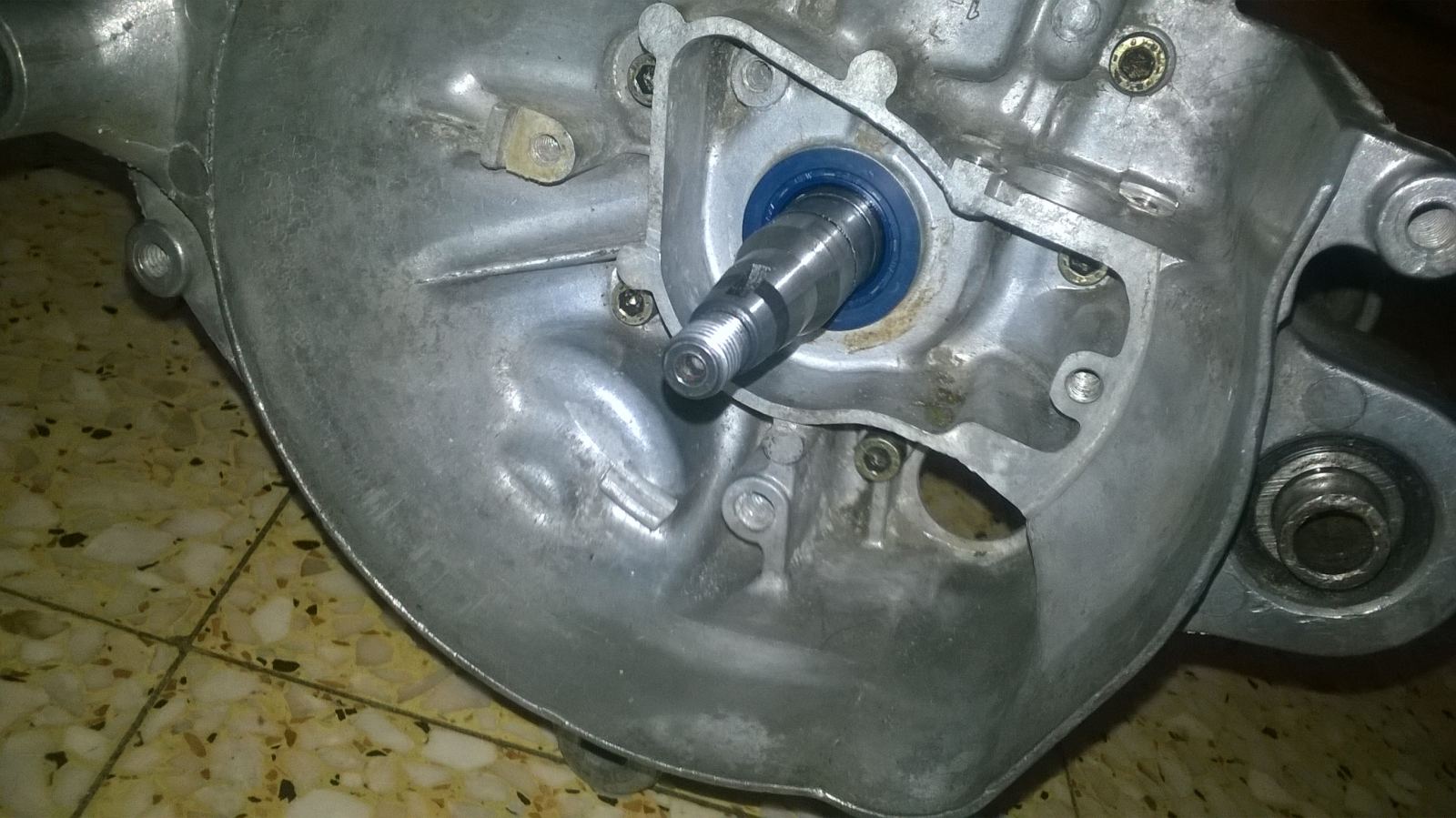

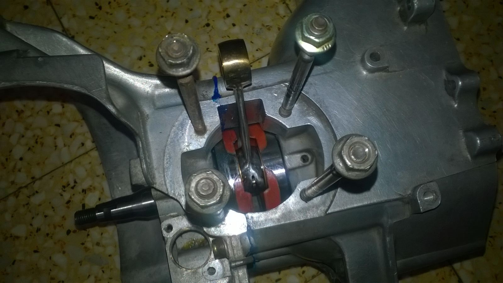

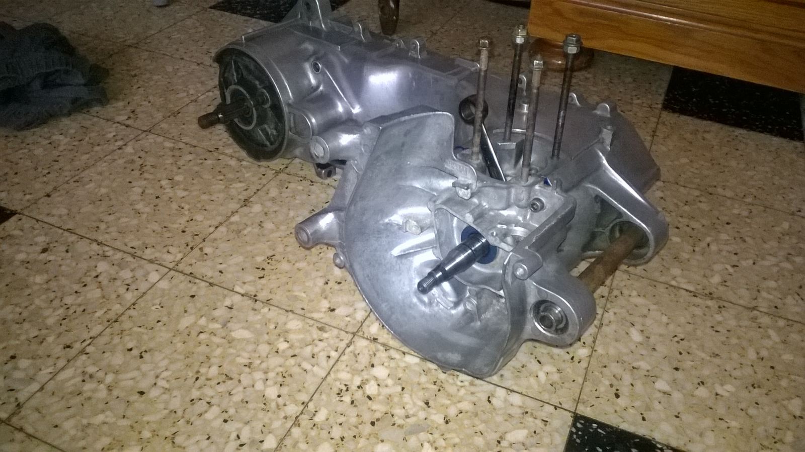

tomMpower Posté(e) le 11 février 2016 Auteur Signaler Posté(e) le 11 février 2016 (modifié) Coucou les potes bon bah vilebrequin remonté sans encombres... Par contre niveau du calage du vilebrequin c'est chelou ! il y a plus d'écart d'un coté pourtant le vilebrequin et super libre ....Donc bon j'ai pas insisté a le mettre pile poil au milieux ! Bref je remonte les joint spy pas eu le temps de les mettre se soir et préfère le faire avec les carter froids.... (photo demain) Modifié le 11 février 2016 par tomMpower 1
mat881 Posté(e) le 11 février 2016 Signaler Posté(e) le 11 février 2016 (modifié) Bas besoin de mettre 100 euro, juste le décolle roulement 25€ tu ajoutes des cales en dessous au fur et à mesure ça le fait nikel, mais si tu as réussi en chauffant c'est nikel Tu perds pas de temps à ce que je vois ! Faut pas s'embêter pour le calage du vilebrequin il paraît qu'il se cale tout seul vu que la variation tire dessus Modifié le 11 février 2016 par mat881 1
tomMpower Posté(e) le 11 février 2016 Auteur Signaler Posté(e) le 11 février 2016 (modifié) il y a 9 minutes, mat881 a dit : Bas besoin de mettre 100 euro, juste le décolle roulement 25€ tu ajouté des calé en dessous au fur et à mesure ça le fait nikel, mais si tu as réussi en chauffant c'est nikel Tu perds pas de temps ! Faut pas s'embêter pour le calage du village il paraît qu'il se cale tout seul vu que la variation tire dessus Tu le trouve ou ton décolle roulement ? Histoire de m'en procurer 1 sa seras que mieux lol et c'est tout de suite plus accessible 25 euros... Oui sa c'est monter tout seul à part les roulement que j'avais trop emballer, du coup il n'a pas assez pris le froid du congelo ! Du coup bah j'ai remis 1 h30 au froid et c'est rentrer tout seul (en chauffant les carter). Le vilebrequin au congelo aussi lui a rentrer comme dans du beurre.... Modifié le 11 février 2016 par tomMpower

tomMpower Posté(e) le 12 février 2016 Auteur Signaler Posté(e) le 12 février 2016 (modifié) il y a 7 heures, kyo2000 a dit : pour le jour ù je devrai déposé un vilebrequin ça va bien m'aider toutes vos techniques Faut profiter c'est gratuit les photos du bas moteur avec joint spy posé. Modifié le 12 février 2016 par tomMpower 1
tomMpower Posté(e) le 12 février 2016 Auteur Signaler Posté(e) le 12 février 2016 il y a 4 minutes, nathan 2917 a dit : c'est tout clean ça J'ai passer une 1h30 a le nettoyé .
tomMpower Posté(e) le 12 février 2016 Auteur Signaler Posté(e) le 12 février 2016 il y a une heure, nathan 2917 a dit : ca m ettone pas J'aime pas monté des chose sale mdrr ça me dégoûte...en plus j'ai le temps autant en profité . 2
jimmy@ Posté(e) le 12 février 2016 Signaler Posté(e) le 12 février 2016 ha oui , quant on remonte c'est dans le propre , même quant je monte un cylindre pas neuf , il est propre quant je le monte. on si retrouve mieux et c'est bien plus agreable manipulé des pieces sans graisse ou cambouis . 3
tomMpower Posté(e) le 12 février 2016 Auteur Signaler Posté(e) le 12 février 2016 À l'instant, jimmy10 a dit : ha oui , quant on remonte c'est dans le propre , même quant je monte un cylindre pas neuf , il est propre quant je le monte. on si retrouve mieux et c'est bien plus agreable manipulé des pieces sans graisse ou cambouis . Et puis m'aime tu te salit pas les mains a chaque fois que tu y touche.... La si je voulais, je monté le vilebrequin avec des gants blanc (j'aime pas travailler avec des gants donc bon...mdrr). J'ai fait des bas moteur plein de cambouis (ceux des potes ou clients) et j'ai pas le gout à faire des bonne chose... Merde sur Merde = Grosse merde...
