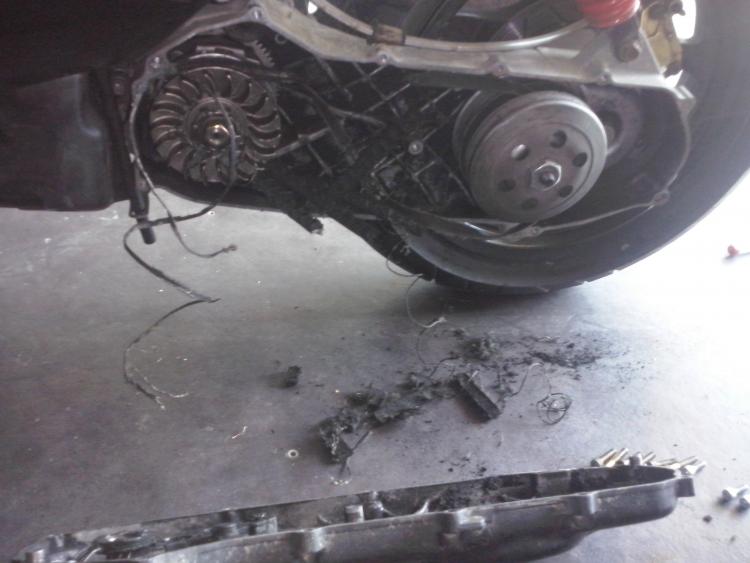

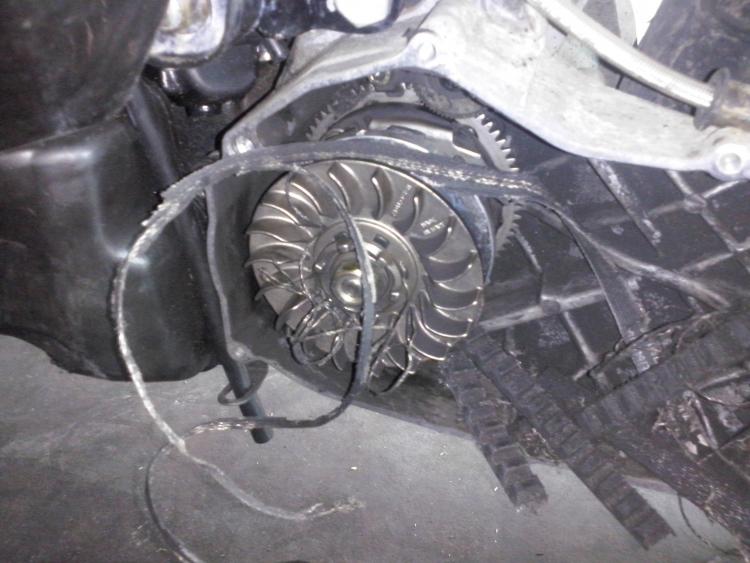

beerus sama Posté(e) le 23 décembre 2014 Signaler Partager Posté(e) le 23 décembre 2014 (modifié) salut si ton variateur bouge c mauvais signe bouge ton variateur de haut en bas et de droit à gauche ( bien sur pour cela enlève la joue fixe et la courroie ;) ) si sa confirme ce que je pense tu es bon à le changer je t'explique j'en es eu l’expérience sur mon nitro ( j'ai mon variateur qui bouger je me suis dis c rien de grave je continu de rouler avec puis un jour je décide de changer ma courroie galets etc.. et quand je remonter la courroie d'origine ( non neuve ) les galets neuf etc je roule pour le réglage carburateur d'un coup le scooter n'avance plus je démonte le carter kick et la surprise courroie casser en mille morceaux et variateur HS et tout cela a causse tu variateur qui es devenu ovale dans le logement du canon ) c cela qui bouge sur ton variateur c que le logement du canon deviens ovale cela es dû au galets devenu carré Modifié le 23 décembre 2014 par natsu Lien vers le commentaire Partager sur d’autres sites More sharing options...
