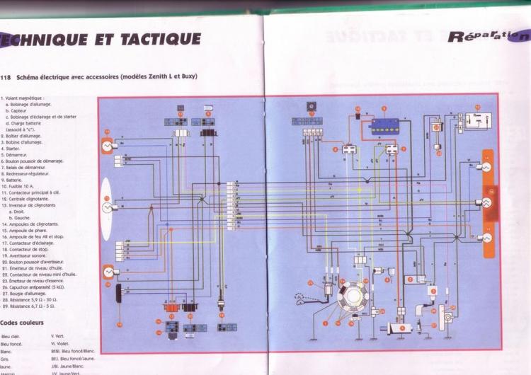

team.ludix76 Posté(e) le 14 janvier 2015 Signaler Posté(e) le 14 janvier 2015 moi je recherche comment refaire un faisceau de rieju rs1 car la mecanique ça va mes lelectrique c'est pas du tout mon delire
kyo2000 Posté(e) le 14 janvier 2015 Signaler Posté(e) le 14 janvier 2015 essaie de trouver le plan/shema électrique sur le net tu verras une fois le plan suffit de le suivre hier moi j'ai trouver le livre technique de mon scoot sur le net ça va bien m'aider ;)
yann59490 Posté(e) le 14 janvier 2015 Signaler Posté(e) le 14 janvier 2015 Oui je savais que l'on trouver asser facilement le bouquin technique des 4 temps comme ça j'avais regarder mais pour le shéma électrique de rieju tu vas un peu galérer mais c'est faisable
kyo2000 Posté(e) le 14 janvier 2015 Signaler Posté(e) le 14 janvier 2015 le problème c'est de le trouver en français surtout
Ti-Paco972 Posté(e) le 14 janvier 2015 Signaler Posté(e) le 14 janvier 2015 Un peu d'anglais ne fait de mal à personne ! ça ne fera que vous former hahahaha... 2
Corentin~EIGHT~FIVE Posté(e) le 14 janvier 2015 Signaler Posté(e) le 14 janvier 2015 Je vois pas ce que vous trouver de compliquer dans les faisceau electrique
Ti-Paco972 Posté(e) le 14 janvier 2015 Signaler Posté(e) le 14 janvier 2015 Bon aller pour t'aider un peu je te donne un que j'avais utilisé ..Mais la prochaine fois j'te laisse chercher hein ! :D
