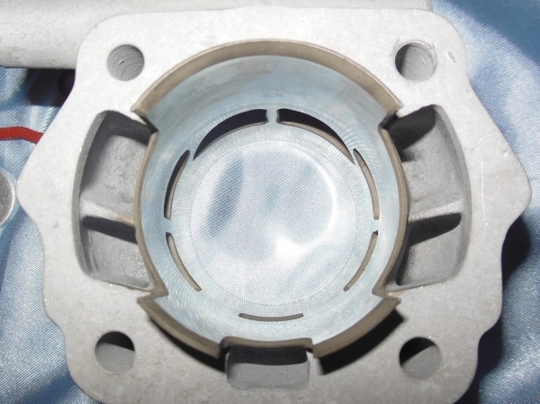

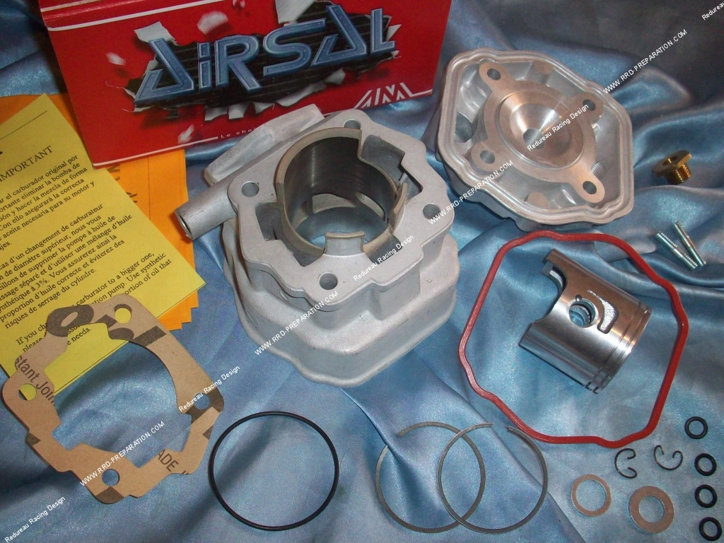

Tu te trompes, l’alignement du 70 et du 80 est exactement le même donc encore une fois je te conseille le 80 Airsal, je l'avais fait moi même avec une Dremel, rien de bien compliqué.
Sur les photos que j'ai vu, les transferts du 70 Airsal racing (bi-segments) reprennent la forme des transferts d'origines. Ceux du 80 (comme pour le 70 sport) sont de forme ''type AM6''.
Posté(e) (modifié)
Sauf que sur le 70 c'est trompeur car en fait l'embase a la même forme mais juste après ça reprend la forme du 80, regarde sur cette photo tu comprendras mieux:
kit-75cc-haut-moteur-48mm-airsal-luxe-al
Donc en fait sur le 70 il faut passer un coup de Dremel à l'embase puis aligner le cylindre aux carters ce qui demande plus de boulot que sur le 80.
J'en ai un chez moi donc si tu veux plus de photos de l'embase je peux essayer de t'en faire passer.
Modifié par Flo07200
Posté(e) (modifié)
Selon toi pour aligner le 70 racing j'ai plus de taf que sur ça ?

Et moi j'arrive je déballe mon 80 top perf fonte!! Si tu veux du couple c'est parfait. Mais si airsal, plutôt le 80.

Ce que je veux dire c'est que l'embase une fois la "marche" du 70 retirée sera la même que celle du 80 donc le fait de retirer cette marche demande un peu plus de travail.
Je vais essayer d'en faire.
Regarde là déjà tu vois l'épaisseur de la marche:
Posté(e) (modifié)
Ah oui je vois ! Je doit donc prévoir un alignement chez un pro pour le 80 car cela dépasse de loin mes compétences de préparateur. Une idée du temps que cela peut prendre ?

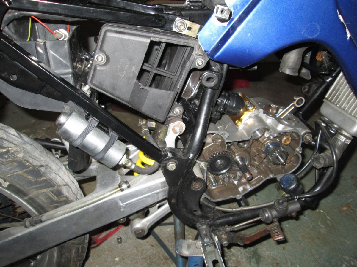

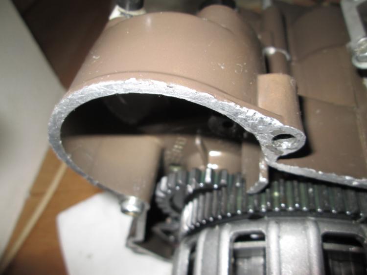

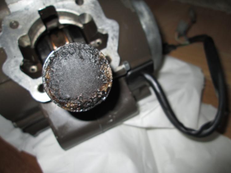

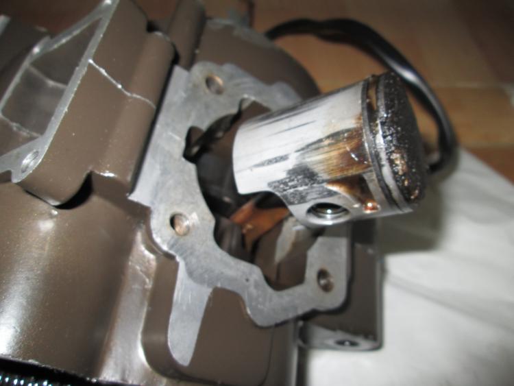

Sinon j'ai commencé à démonter la moto pour inspection et là surprise :
La plupart des vis ont la tête foirée (le précédent proprio ne sait pas dévisser visiblement)
HM Top noir 50cc détruit (la calotte du piston et le dôme de culasse sont semblable à la surface de la lune) mais pas de morceaux dans le HM ou le bas moteur donc le kit a été démonté et remonté tel quel pour la vente...

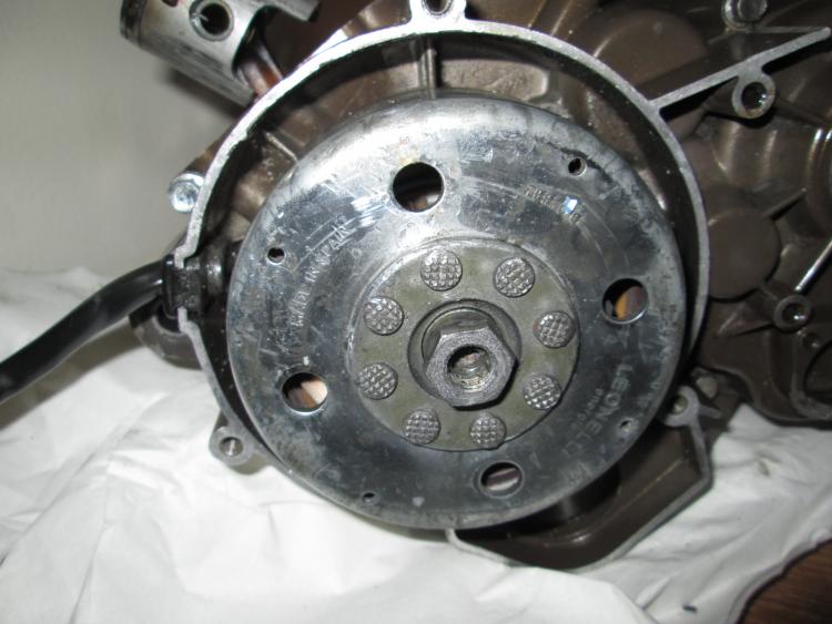

Plan de joint et rotor d'allumage triturés inutilement

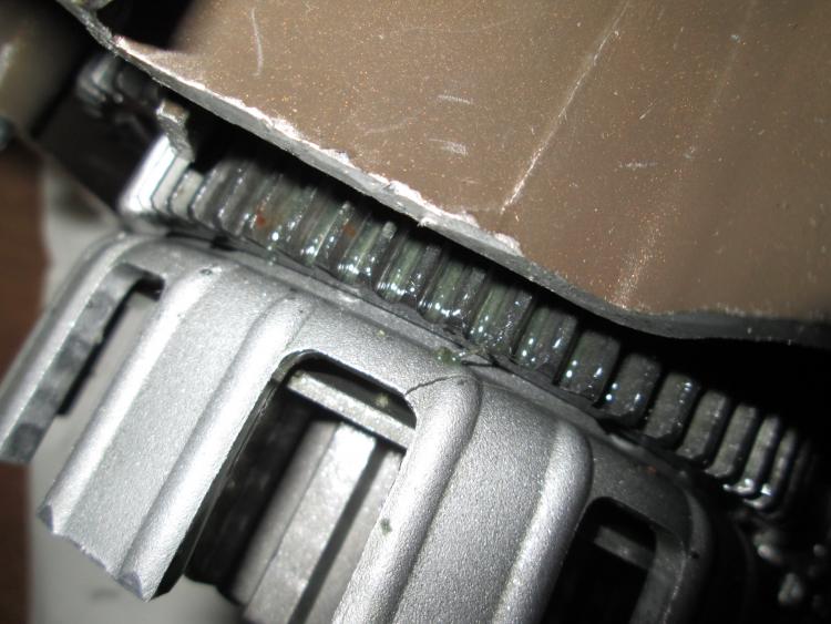

Carter d'embrayage fendu de gauche à droite (15cm environ) donc à remplacer

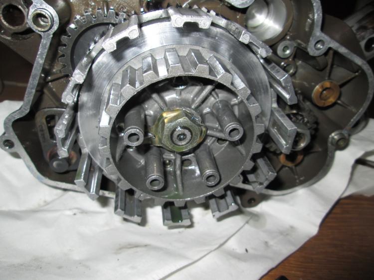

Une tige cassée sur la noix d'embrayage donc idem (j'hésite à la remplacer d'origine ou par la Conti CRX ''anti patinage'')
Une patte de la cloche d'embrayage est fissurée ..... IDEM !

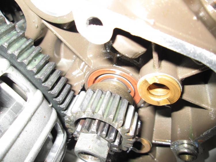

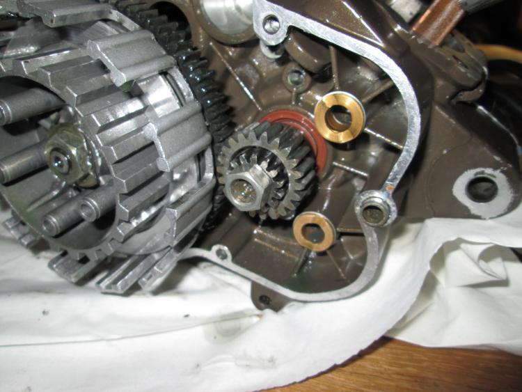

Joints spi de vilebrequin montés à l'envers .... :ninja:
Montage ''suspect'' des pignons de transmission primaire
Carter centraux remontés à la patte à joint ..................... et sans joint :winner:
Bref, encore un bouffon de la mécanique à qui on a confié une bonne moto et qui l'a salopé.... Je doute tellement du reste que je commence à me renseigner pour l'achat d'un autre bas moteur €2 afin d’être sur de la fiabilité de la boîte de vitesses.
Sinon, il y a aussi des jonctions de câbles électriques faites à ''l'arrache'' :pascool: et les carénages fissurés (sûrement par de nombreuses chutes) ...Cet ensemble se rajoute à un disque de frein avant bouffé, des spi de fourche à changer, revetement de selle à refaire etc ...Enfin, rien de dramatique au niveau de la partie cycle (le cadre est niquel) car si la moto roule, cela sera avec le minimum syndical (retrait du compteur, des cales pieds passagers, des 2 petites boucles à l'arrière, de la béquille, de la batterie si possible, ainsi que suppression de la dépression....)

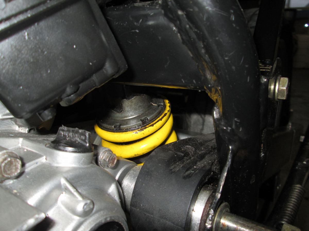

Je me permet de joindre quelques photos d'une Astro :love: et des dommages moteur :
post-39333-0-64773200-1421547788_thumb.j
post-39333-0-48418700-1421547838_thumb.j
post-39333-0-63895700-1421548351_thumb.j
post-39333-0-18363000-1421548444_thumb.j
post-39333-0-73090700-1421548970_thumb.j
post-39333-0-96163000-1421549590_thumb.j
post-39333-0-41142500-1421549804_thumb.j
post-39333-0-67131600-1421550023_thumb.j
post-39333-0-27675300-1421550134_thumb.j
post-39333-0-70203100-1421550241_thumb.j

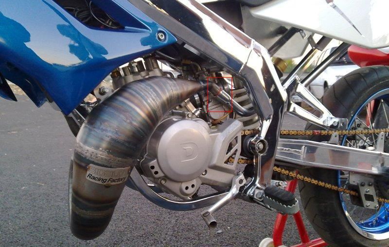

Prend un Mono Segment , oublie le MVT Premium prend un PVL Digital ou un DD si tu veux les lumières , Ton pot c'est de la merde sur le Airsal tourne toi vers un Facto 2012 et sinon pour l'histoire des PWK il ta dit n'importe quoi j'ai roulé all days avec un 28 Koso sur mon ancien Bida 70 et mon 88 Airsal puis en 32 PWK Airsal ça a jamais bouger non plus suffit juste de bien régler :)
Sinon il compte te faire quoi exactement sur le cylindre ? comme travail
Modifié par Neo
Sans doute mais il veut pas y toucher donc j'ai pas trop le choix. Je vais voir pour le DD par contre je vais rester sur le VHST 28.
je veux un pot passage haut et le Bidalot factory est hors de prix ! :ouf:
Retouche du piston, ébavurage des défauts de fonderie, polissage de l'échappement. Pour le reste il faut que je vois avec lui.
J'espère qui te fait pas que ça sinon ça sert strictement a rien ^^ , ahh en passage haut ta pas trop de choix de toute façon hein ... à part le RL 70 que tu peux trouvé '' souvent '' en occasion y'a rien ( RL 70 = horrible sur un Airsal 80 )
