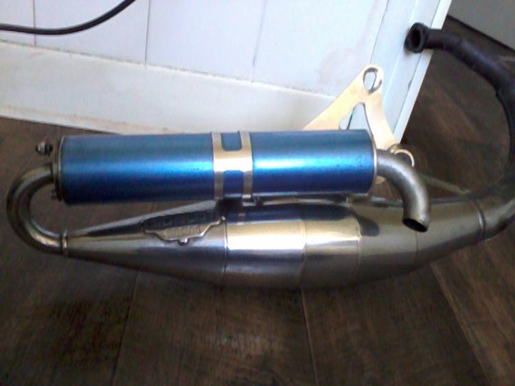

voici la photo du bidalot ( il ressenble beaucoup au s1 )

C'est un s2! bah c'est le même que ton yasuni sauf qu'il est plus rare
le s2 je le connais seulement en bleu ou gris mais pas avec le noms bidalot gravé sur le pot .. ( j'en avais un )

tien look c'est un s2 (c'est a moi)
j'avais pas connu ceux la .. Jamais vue ..
J'avais S2 gravé a la place de " bidalot racing " et un autocollant Bidalot sur la cartouche moi ( pour le s2 ) acheté sur maxiscoot
Modifié par patou80
Il faut savoir qu'il y a eu deux versions du Bidalot S2, qui se distinguaient par leur taille de silencieux différentes et l'un ou l'autre détail esthétique.
