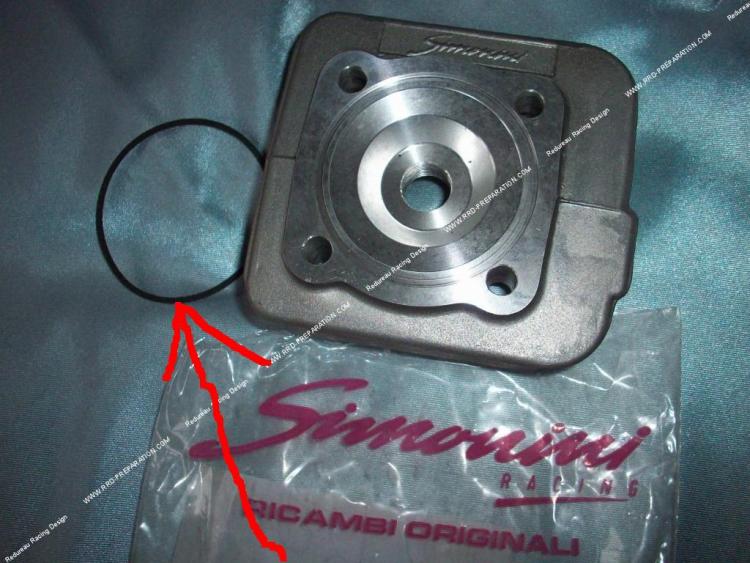

Minion Posté(e) le 8 février 2015 Auteur Signaler Posté(e) le 8 février 2015 Salut, pour moi je ne pense pas que ce soit tes joints spy penche toi plus sur le carburateur tu a lequel toi J'ai déjà eu ce soucis sur un Peugeot j'ai du changer le carburateur et hop il roulait nickel Après j'ai penser aussi tu a mis quoi comme joint de culasse métal ou fibre? Mon carburateur est un motoforce 17.5 mais j'ai déjà essayer avec un gurtner 12 est ça faisait pareil :( Le joint de culasse est un joint en torique en caoutchouc

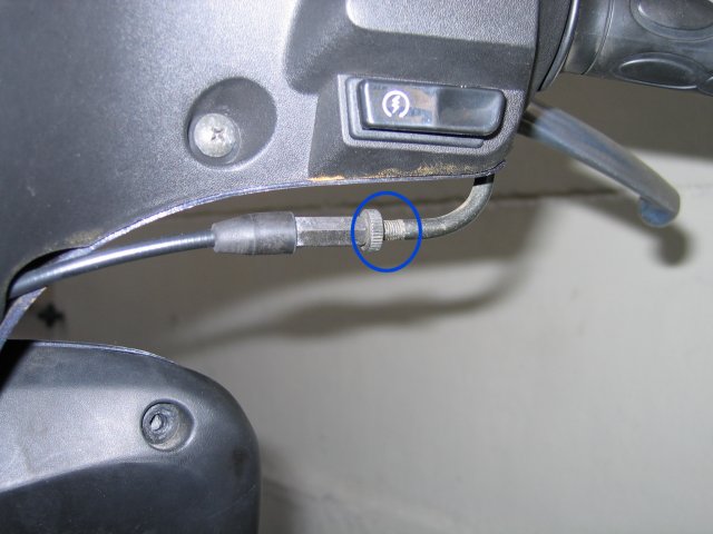

dada65 Posté(e) le 8 février 2015 Signaler Posté(e) le 8 février 2015 moi ça met arriver peut être tu dois régler le grene de sytem qui ce situe en dessou de ta poinget et voit ce que ça fait joue sur sa regarde

yann59490 Posté(e) le 9 février 2015 Signaler Posté(e) le 9 février 2015 joint de culasse caoutchou?? tu veux dire fibre?? De toute façon c'est asser simple, quand un scooter accélerre tous seul c'est soit: Le câble qui est mal mis ou trop tendu Le ralentit trop serer Une prise d'air Revérifie tous ça tu vas trouver

Minion Posté(e) le 9 février 2015 Auteur Signaler Posté(e) le 9 février 2015 poinget.jpg moi ça met arriver peut être tu dois régler le grene de sytem qui ce situe en dessou de ta poinget et voit ce que ça fait joue sur sa regarde Il est détendu déjà au maximum Non car même à 1 tour il le fais :( Le boisseaux est en bas, pour les réglages je sais mais merci quand même ;) mais il peut pas y avoir une vis d'air et une vis de richesse c'est soit l'une soit l'autre ;)

dada65 Posté(e) le 9 février 2015 Signaler Posté(e) le 9 février 2015 poinget.jpg moi ça met arriver peut être tu dois régler le grene de sytem qui ce situe en dessou de ta poinget et voit ce que ça fait joue sur sa regarde ta essayer sa ^^ commez je tes dit
patou80 Posté(e) le 10 février 2015 Signaler Posté(e) le 10 février 2015 ta essayer sa ^^ commez je tes dit Sa ne peut pas être la cause vue que le boisseau est entierement en bas . c'est une prise d'air sur est certain . J'avais pareil sur mon rocket le soucie c'était une prise d'air a mon starter .
yann59490 Posté(e) le 10 février 2015 Signaler Posté(e) le 10 février 2015 j'ai un gros doute sur ton joint de culasse car sur booster c'est refroidissement a air donc joint fibre Je reste sur mon idée de vérifié tout tes joint redémonte tous et au pire achete une pochette de joint et change tous ça coûte une dixaine d'euro donc ça va encore Pour voir si un joint spy est mort tu regarde si tu as un dépôt d'huile a ce niveau si t'en a pas c'est qu'il est bon Mais c'est vrai que vu le prix vaut mieux le changer au moins si c pas ça tu peux l'éliminer
jimmy@ Posté(e) le 10 février 2015 Signaler Posté(e) le 10 février 2015 joint de culasse caoutchou?? tu veux dire fibre?? De toute façon c'est asser simple, quand un scooter accélerre tous seul c'est soit: Le câble qui est mal mis ou trop tendu Le ralentit trop serer Une prise d'air Revérifie tous ça tu vas trouver en vitton pluto (le même style) tu connais pas ?

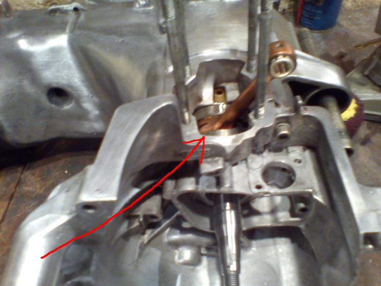

jimmy@ Posté(e) le 10 février 2015 Signaler Posté(e) le 10 février 2015 si ça te l' a toujours fait possible qu'il y'est une prise d'aire entre les carter (vecu) pour voire si mon bm est etanche , avant de monté le cylindre , je remplis le bm d'essence a ras du plant de joint ( en rouge) t'attend quelques minutes en verifiant les spy t les 2 demis carter , ça doit être sec , tu fai tourné un peu le vilebrequin en même temps . 1
