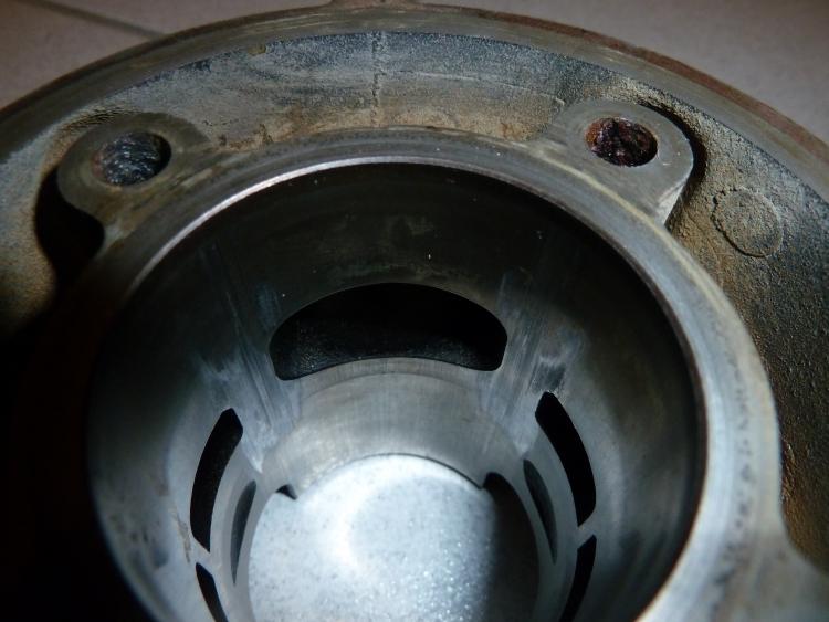

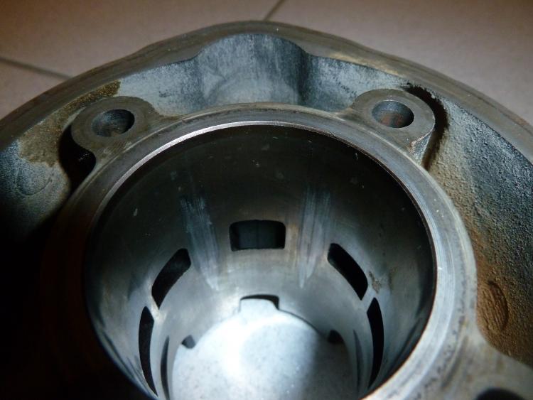

0 Nexo Posté(e) le 9 février 2015 Auteur Signaler Posté(e) le 9 février 2015 Je vois pas pourquoi un calorstat. Qui s'ouvre à environ 70 °C alors qu'un cylindre alu doit pas monter + de 50/55°C. Laisse-moi ce calorstat dégagé et achète-toi une sonde température comme ça c'est toi qui régule ta température. Je posais justement la question pour celà. Sinon j'ai mon 70 Top Noir qui a fait une amorce au quatre coins, sur les 4 marques il y en a une qui se sent légèrement, avec un petit coup de rodoir et un piston neuf sa repart normalement ?
0 Nexo Posté(e) le 9 février 2015 Auteur Signaler Posté(e) le 9 février 2015 (modifié) J'ai pris les photos du 70 Top Noir qui a fait une amorçe de serrage aux quatre coins : Certaine marque se sentent à l'ongle, ça peut quand même retourner avec un coup de rodoir et un piston neuf ? Modifié le 9 février 2015 par jean-m@riedu35
0 boostro.22140 Posté(e) le 9 février 2015 Signaler Posté(e) le 9 février 2015 Un coup de rodoir est c'est good. Les traces sait en dessou des lumières?
0 Nexo Posté(e) le 9 février 2015 Auteur Signaler Posté(e) le 9 février 2015 (modifié) Un coup de rodoir est c'est good. Les traces sait en dessou des lumières? Comme tu peux l’apercevoir sur les photos ça passe au dessus des lumières, sa peux le faire quand même ? :o Modifié le 9 février 2015 par jean-m@riedu35
0 jb57-16 Posté(e) le 9 février 2015 Signaler Posté(e) le 9 février 2015 Comme tu peux l’apercevoir sur les photos ça passe au dessus des lumières, sa peux le faire quand même ? :o large, j'ai refais 5 fois mon origine avec des amorces comme ça.
0 Nexo Posté(e) le 9 février 2015 Auteur Signaler Posté(e) le 9 février 2015 J'ai peur de perdre en fiabilité. Sinon, il n'y a pas de côte pour les pistons de Top Noir sa dérange pas même si je passe un coup de rodoir ?
0 Nexo Posté(e) le 10 février 2015 Auteur Signaler Posté(e) le 10 février 2015 Up s'il vous plaît :ouf:
0 jb57-16 Posté(e) le 11 février 2015 Signaler Posté(e) le 11 février 2015 Up s'il vous plaît :ouf: Absolument pas, un rodoir ça enlève quasi rien. Mais si tu veux un conseil avec le rodoir, trempe ton cylindre dans un seau de lubrifiant (graisse, huile ou autre) afin de passer le rodoir dedans car le rodoir à sec c'est pas ce qu'il il y a de mieux à faire.
