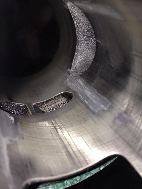

tomMpower Posté(e) le 1 mars 2015 Signaler Partager Posté(e) le 1 mars 2015 J'exclue le joint de culasse, mon LDR est vert, je l'aurais remarqué en soulevant ma BAC. En plus, mes joints de culasse sont neufs et j'ai fais ultra attention en remontant la culasse, j'avais pincé un joint à la tentative de montage précédente. Mais ça se peut que ça vienne du kit si il est en fin de vie ? Avant tout ça, j'ai fais un préserrage 4 coins... Il a bien morflait? Photo? sinon teste un autre cylindre,tu seras fixé.. ;) Lien vers le commentaire Partager sur d’autres sites More sharing options...

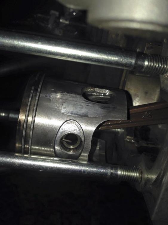

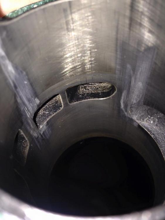

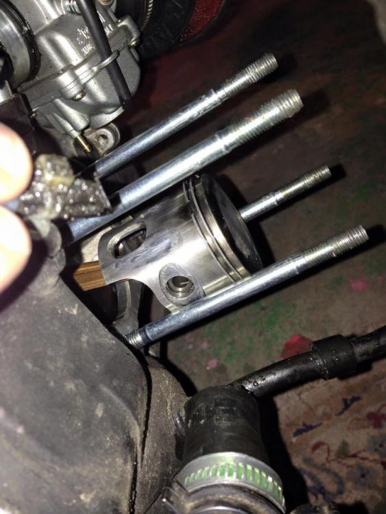

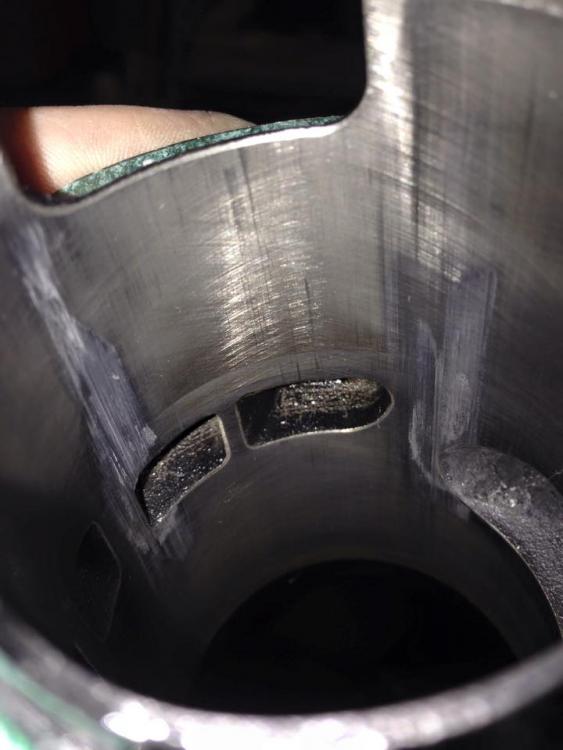

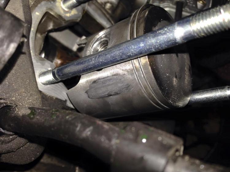

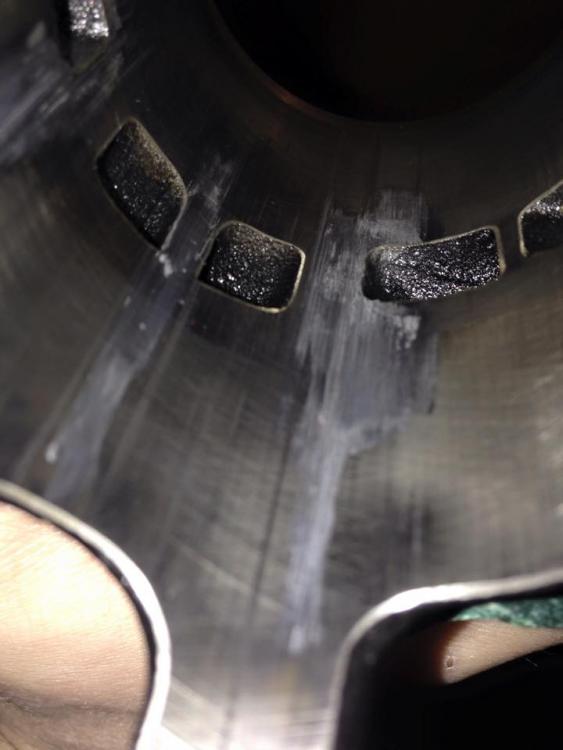

GoProto 13 Posté(e) le 1 mars 2015 Auteur Signaler Partager Posté(e) le 1 mars 2015 J'ai des photos, c'est pas tellement marqué au touché par contre visuellement c'est pas joli à voir... Le cylindre : Le piston : Lien vers le commentaire Partager sur d’autres sites More sharing options...
tomMpower Posté(e) le 1 mars 2015 Signaler Partager Posté(e) le 1 mars 2015 (modifié) J'ai des photos, c'est pas tellement marqué au touché par contre visuellement c'est pas joli à voir... Le cylindre :001.jpg002.jpg003.jpg004.jpg Le piston :005.jpg006.jpg007.jpg Ah oui effectivement ! :o :rheuuu: Hmm change! :lol: ou mais un coup de papier a poncer 1200 a l'eau ou a l'huile. Mais sa tiendras plus très longtemps... Modifié le 1 mars 2015 par tomMpower Lien vers le commentaire Partager sur d’autres sites More sharing options...
GoProto 13 Posté(e) le 1 mars 2015 Auteur Signaler Partager Posté(e) le 1 mars 2015 Ok, c'est bien ce que je craignais. Je cache pas que j'éspérais que ce soit encore utilisable mais à chaque fois que je montre en vrai ou en photo, c'est toujours les mêmes réactions. ^^ Bon ben, faut que je change de kit alors. :siffle: Lien vers le commentaire Partager sur d’autres sites More sharing options...
lapin Posté(e) le 1 mars 2015 Signaler Partager Posté(e) le 1 mars 2015 On de l avait dit pour ton kit il fait peur a voir en photo 1 Lien vers le commentaire Partager sur d’autres sites More sharing options...
