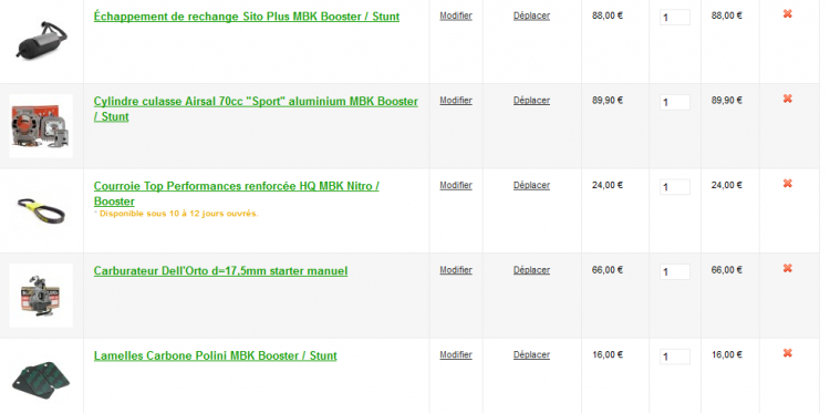

0 Ghz62360 Posté(e) le 9 mars 2015 Auteur Signaler Posté(e) le 9 mars 2015 Merci lapin, j'ai fait un petit panier que je mettrais après en photo Pour le squish et le montage du cylindre piston je pense que ce seras un pote a moi qui s'en occuperas :)
0 lapin Posté(e) le 9 mars 2015 Signaler Posté(e) le 9 mars 2015 Ok ; si il si connais c'est good pour toi Pas de soucis pour la photo du panier
0 Ghz62360 Posté(e) le 9 mars 2015 Auteur Signaler Posté(e) le 9 mars 2015 Voilà : On m'a dit que le variateur d'origine me briderais ?
0 lapin Posté(e) le 9 mars 2015 Signaler Posté(e) le 9 mars 2015 Voilà : On m'a dit que le variateur d'origine me briderais ? http://www.maxiscoot.com/motoforce-racing-courroie-en-kevlar-mf73-16621.htmlcelle ci courroieelle ira nickel
0 Ghz62360 Posté(e) le 9 mars 2015 Auteur Signaler Posté(e) le 9 mars 2015 Merci j'ai modifier le panier :) Le carburateur je pense l'acheter d'occasions, le reste en neuf
