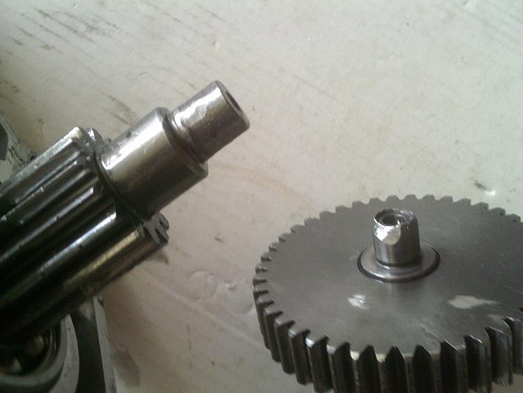

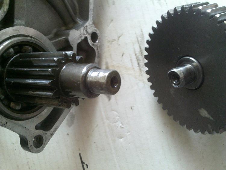

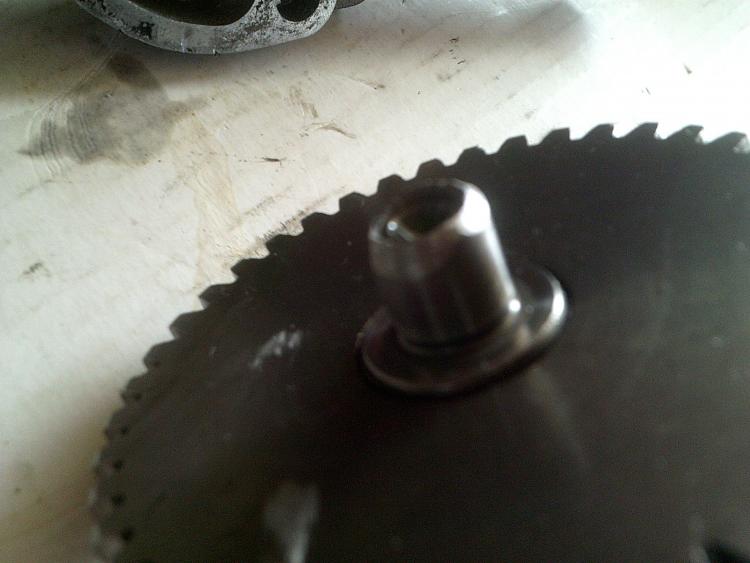

0 DAVIDOO Posté(e) le 17 avril 2015 Auteur Signaler Posté(e) le 17 avril 2015 re.... Alors TOMPOWER primo : oui j'ai bien de l'huile de transmis (doppler 75W90 en 125 ml), qui est d'ailleurs tres pratique avec son petit tube pré-dosé... Deuxio : oui j'ai bien remit les deux rondelles (une plate et l'autre un peu incurvée) Et pourtant ça fait comme un bruit mecanique !!! Mais comme le dit ALAIN, c'est une transmis a denture droite, et il semble donc que ce bruit soit normal... Je vais quand même vous joindre une photo de ces pieces, car comme vous pourrais le voir, la personne qui me l'a vendue n'avais pas precisé qu'il l'avait presser comme un bourain, et que donc il avait foutu en l'air l'extremitée censé rentrer dans les roulements, ce qui l'a obligé a foutre des coups de meule a la va vite (si au moins il me l'avait vendu comme ça, j'aurait pu "tourné" les extremitées niquées moi-même !!! je pouvais de toute façon pas faire pire que lui !!! Pourtant, lorsque les engrenages sont montés dans les roulements, il n'y a aucun jeu suspect (ce qui est pire que leche-cul ! lol !)... Pensez-vous que ce soit ça qui serait a l'origine de ces bruits ? Je precise egalement que mon carter de transmis est un TOP PERF / NARDO avec roulements neufs...
0 tomMpower Posté(e) le 17 avril 2015 Signaler Posté(e) le 17 avril 2015 re.... Alors TOMPOWER primo : oui j'ai bien de l'huile de transmis (doppler 75W90 en 125 ml), qui est d'ailleurs tres pratique avec son petit tube pré-dosé... Deuxio : oui j'ai bien remit les deux rondelles (une plate et l'autre un peu incurvée) Et pourtant ça fait comme un bruit mecanique !!! Mais comme le dit ALAIN, c'est une transmis a denture droite, et il semble donc que ce bruit soit normal... Je vais quand même vous joindre une photo de ces pieces, car comme vous pourrais le voir, la personne qui me l'a vendue n'avais pas precisé qu'il l'avait presser comme un bourain, et que donc il avait foutu en l'air l'extremitée censé rentrer dans les roulements, ce qui l'a obligé a foutre des coups de meule a la va vite (si au moins il me l'avait vendu comme ça, j'aurait pu "tourné" les extremitées niquées moi-même !!! je pouvais de toute façon pas faire pire que lui !!! Pourtant, lorsque les engrenages sont montés dans les roulements, il n'y a aucun jeu suspect (ce qui est pire que leche-cul ! lol !)... Pensez-vous que ce soit ça qui serait a l'origine de ces bruits ? Je precise egalement que mon carter de transmis est un TOP PERF / NARDO avec roulements neufs... TRANSMIS abîmEE 1.JPG TRANSMIS abîmEE 2.JPG TRANSMIS abîmEE 5.JPG Dans quel ordre tu les a mis les rondelle?

0 GoProto 13 Posté(e) le 22 avril 2015 Signaler Posté(e) le 22 avril 2015 Oh le travail de ... :censure: Blasant de voir des trucs comme ça aussi souvent... -_- Le type, si il avait prit son temps, il y serait aller finement à la toile émeri ou un truc plus light que la meuleuse quoi... Ce n'est pas grave si le roulement porte bien sur la partie de l'axe qui n'a pas été massacrée. Mais par contre, attention quand tu viendra y enfiler le roulement... Si le roulement se met trop de travers, tu saura pourquoi...
0 lapin Posté(e) le 22 avril 2015 Signaler Posté(e) le 22 avril 2015 (modifié) Je remarquer un truc sur ta transmission ; jer sais pas si les autres au remarquer Mais quand tu a fait ta vidange la , tu a pas eu un peu d emaille du truc ce genre la car vue la transmission les dents on un peu manger Le truc qui est fait a la meule est bonne a jeter ta transmission car sa cree un desequilibre ; pour sa que je vois que des dents de transmisison est un peu manger sur le coin Modifié le 22 avril 2015 par lapin
0 GoProto 13 Posté(e) le 22 avril 2015 Signaler Posté(e) le 22 avril 2015 Ca créé un déséquilibre, c'est sûr, mais je suis pas certain qu'il soit si important que ça.
0 lapin Posté(e) le 23 avril 2015 Signaler Posté(e) le 23 avril 2015 Ca créé un déséquilibre, c'est sûr, mais je suis pas certain qu'il soit si important que ça. Mais quand sa tourn,e sa toi bien cree un petit desequilibre , à la fin sa peu finir en gros degat
0 GoProto 13 Posté(e) le 23 avril 2015 Signaler Posté(e) le 23 avril 2015 Plus ton défaut d'usinage (Ici la boucherie de l'ancien propriétaire) est au centre de rotation de la pièce, moins ça créé de déséquilibre. Le centre de rotation à une vitesse nulle, donc aucun impact si le défaut est un centre. Plus tu t'en éloigne, plus le défaut devient important. C'est ma thérorie, j'en suis pas sûr du tout, c'est le premier truc qui me vient en tête sans réfléchir.
0 DAVIDOO Posté(e) le 24 avril 2015 Auteur Signaler Posté(e) le 24 avril 2015 re-re-re ouaih ! ben je crois que je vais la remettre comme ca en attendant la paye pour en racheter une que je pourrais voir avant d'acheter !!! il m'arrive aussi de faire des trucs avec la meule, y co,pris de rectifier des axe comme ceux-là mais au moins j'y vais tout doucement (comme bibi !) et je fini a la main, avec lime et papier de verre/toile emeri... merci a tous... davidoo
0 SBR22 Posté(e) le 24 avril 2015 Signaler Posté(e) le 24 avril 2015 Dans ce cas tu risques d'abîmer ton carter à cause que les axes ne sont pas lisses. Tu vas flinguer ton carter pour rien :/
