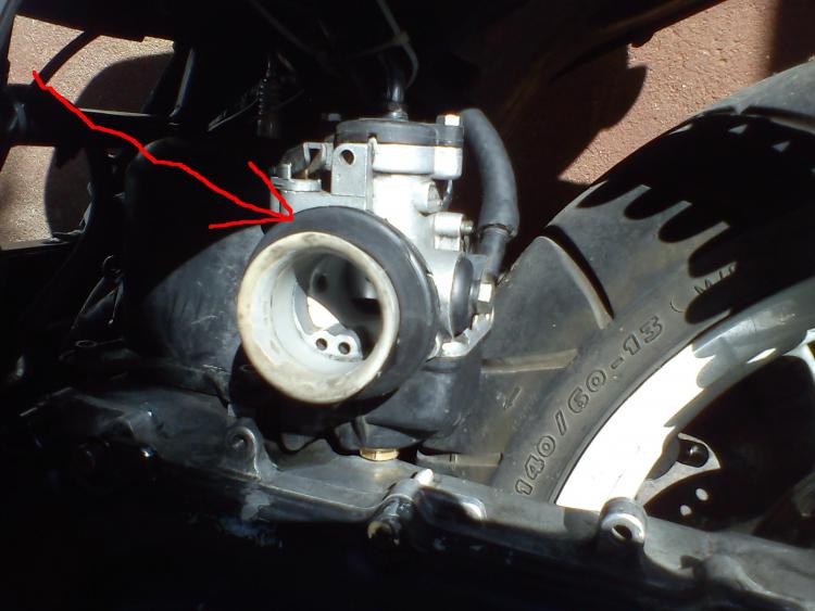

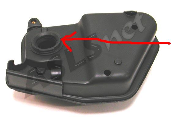

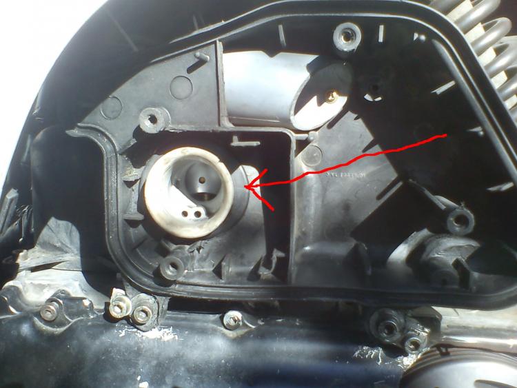

le phbg passe sans problème sur la baa , j'ai jamais eu de problème de taille.avec le racord en caoutchou d'origine ça le fait
en rouge sur la tof
post-3426-0-92473700-1430057390_thumb.jp  post-3426-0-15672000-1430057405_thumb.jp
Il a un phbg BS, ce qui veu dire que ce n'est pas un modèle avec un filet sur lequel on peut visser un adaptateur, et le diamètre de l’emboîtement de filtre est de 32mm.
C'est un 21 ?
non 25 , mais avec ce même manchon (celuis d'origine) passe bien avec un 21 , pour le 25 j'ai gratté un peu .
j'avais un 21 bs aussi , et la baa passe exactement comme pour le carburateur d'origine . la seul modif c'est pour le 25 (39 mm).
