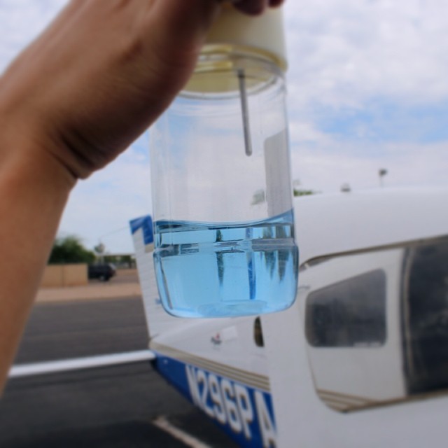

Salut à tous !  :)
Je me posais une question, j'ai vu que certains roulait à l'Avgas en motocross, est-il possible de faire de même en scooter ?
Il y a-t-il un réel gain en performances ?
Pour ceux qui ne connaissent pas, c'est un carburant de couleur bleu pour avion.
post-3561-0-38845000-1430153528_thumb.jp
C'est pas une blague,j'ai fréquenté un mec qui m'a assuré l'avoir déjà fait dans un scoot ou une moto, je sais plus.  :lol:

C'est pas une essence de compétition non plus hein. C'est fait pour l'aviation. Premier objectif : fiabilité. Donc déjà y'a pas d'éthanol, bon, ça en soi c'est bien.
Il y a certaines composantes qui servent à rien dans ce carburant pour nos moteurs, de l'antigel entre autres...
Certes, l'indice d'octane est élevé, mais le simple fait de le mettre dans le réservoir donne pas un gain de perf's. Par contre on peut gratter un peu d'avance d'allumage et un peu sur le rapport volumétrique.
Niveau pouvoir calorifique c'est dans les normes des essences classiques, donc pas de "coup de boost" avec ce carburant. C'est pas de l'éther quoi. C'est pas un carburant de malade, en fait c'est juste du pétrole un peu plus raffiné quoi. Mettre ça dans un moteur de bagnole ou autre est largement faisable, d'ailleurs certains moteurs d'avions sont capables de fonctionner avec des essences grands publics quand on y met pas d'Avgas, avec certaines restrictions à l'utilisation.
C'est pas une essence de compétition non plus hein. C'est fait pour l'aviation. Premier objectif : fiabilité. Donc déjà il y a pas d'éthanol, bon, ça en soi c'est bien.

Si quelque chose à cassé sur la 4l à papa, c'est pas dû au taux d'octane lol... S'il est élevé, ça évite la déto, en soit ça diminue le risque de casse le fait qu'il soit plus élevé.
En gros faut revoir tout son moteur pour avoir des gains en perf en roulant à l'avgas ?
Si tu veux profiter de ses intérêts (taux d'octane donc), vaut mieux revoir un peu, sinon vu comme c'est chiant pour s'en procurer, ça vaut pas spécialement le coup.
