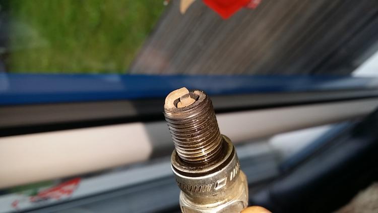

Rorono4Zor0 Posté(e) le 1 mai 2015 Auteur Signaler Partager Posté(e) le 1 mai 2015 (modifié) salut quen tu veux répondre tu choisi utiliser l'éditeur complet et âpre joindre un ficher et la tu choisi ta photo et pour ton souci je pencherais plus sur un souci de gp trop petit faudré que tu nous envoi ta photo de la bougie que lon te dise sa Salut, Merci pour l'info et pour la photo voilà (je l'ai essuyé un peu car j'ai roulé quand il pleuvait du coup c'est p'tete pas très représentant) : Modifié le 1 mai 2015 par Rorono4Zor0 Lien vers le commentaire Partager sur d’autres sites More sharing options...
fred82000 Posté(e) le 1 mai 2015 Signaler Partager Posté(e) le 1 mai 2015 merci bon pour moi tu a un gp principal un peu petit car bougi pas asser foncer mais cest presque sa Lien vers le commentaire Partager sur d’autres sites More sharing options...
Rorono4Zor0 Posté(e) le 1 mai 2015 Auteur Signaler Partager Posté(e) le 1 mai 2015 Dac du coup j'augmente de combien à peu près ? Lien vers le commentaire Partager sur d’autres sites More sharing options...

Rorono4Zor0 Posté(e) le 1 mai 2015 Auteur Signaler Partager Posté(e) le 1 mai 2015 Bh en fait je sais pas j'ai laissé celui d'origine et j'ai pas regardé. Vous pensez c'est un combien d'origine sur 19 phbg ? Lien vers le commentaire Partager sur d’autres sites More sharing options...
Rorono4Zor0 Posté(e) le 1 mai 2015 Auteur Signaler Partager Posté(e) le 1 mai 2015 tu a un gicleur de combien sur ton 19 En faisant des recherches j'ai cru comprendre que je gicleur principal est un 75. Un peu trop petit vu que j'ai enlever la bride de la boîte à air ce qui agrandie l'arrivée d'air, non ? Lien vers le commentaire Partager sur d’autres sites More sharing options...
fred82000 Posté(e) le 1 mai 2015 Signaler Partager Posté(e) le 1 mai 2015 oui cest bien sa quen tu enleve ta bride a ta ba tu a plus dair dou lintere de mettre un gp plus grand si possible faudré que tu regarde sur ton carburateur sa sera mieux Lien vers le commentaire Partager sur d’autres sites More sharing options...
Rorono4Zor0 Posté(e) le 1 mai 2015 Auteur Signaler Partager Posté(e) le 1 mai 2015 J'ai un gicleur de 75, je l'augmente de combien du coup ? oui cest bien sa quen tu enleve ta bride a ta ba tu a plus dair dou lintere de mettre un gp plus grand si possible faudré que tu regarde sur ton carburateur sa sera mieux Lien vers le commentaire Partager sur d’autres sites More sharing options...
fred82000 Posté(e) le 1 mai 2015 Signaler Partager Posté(e) le 1 mai 2015 de 5 point pour commencer et apré tu verra ce que ça fait Lien vers le commentaire Partager sur d’autres sites More sharing options...
