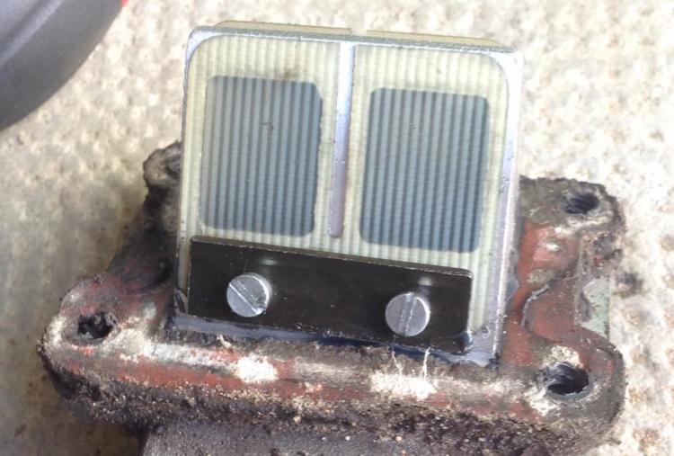

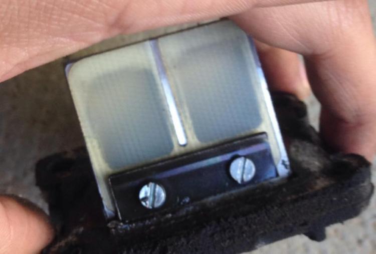

nathan 2917 Posté(e) le 3 mai 2015 Auteur Signaler Posté(e) le 3 mai 2015 clapet hs tu pense que c'est ça ?
jimmy@ Posté(e) le 3 mai 2015 Signaler Posté(e) le 3 mai 2015 tu pense que c'est ça ? y'a des chances
nathan 2917 Posté(e) le 3 mai 2015 Auteur Signaler Posté(e) le 3 mai 2015 en tout cas c'est une panne toute conne qui nous fait bien chi** mais les clapet peuvent être HS du jour au lendemain ?
nathan 2917 Posté(e) le 5 mai 2015 Auteur Signaler Posté(e) le 5 mai 2015 pas d'autres pannes possibles ?
Douil Posté(e) le 5 mai 2015 Signaler Posté(e) le 5 mai 2015 (modifié) oui , surtout du malossi, verifie sa prend 15 min après remonte ta boîte à air Modifié le 5 mai 2015 par Douil
nathan 2917 Posté(e) le 5 mai 2015 Auteur Signaler Posté(e) le 5 mai 2015 oui , surtout du malossi, verifie sa prend 15 min après remonte ta boîte à air j'ai pas de boîte à air j'ai que le cornet
nathan 2917 Posté(e) le 5 mai 2015 Auteur Signaler Posté(e) le 5 mai 2015 UP je suis dans une galère s'il vous plaît
tomMpower Posté(e) le 6 mai 2015 Signaler Posté(e) le 6 mai 2015 ils sont encore bon ?Regarde si il sont pas tordu ,il faut qu'il soit bien étanche
tomMpower Posté(e) le 6 mai 2015 Signaler Posté(e) le 6 mai 2015 (modifié) gicleur de 80Sur quel carburateur ? Sinon un 80 as assez pour le cornet,soit tu bouche le cornet ou tu augmente le gigleur au moins 95. C'est quoi comme cornet? Modifié le 6 mai 2015 par tomMpower
nathan 2917 Posté(e) le 6 mai 2015 Auteur Signaler Posté(e) le 6 mai 2015 Sur quel carburateur ? Sinon un 80 as assez pour le cornet,soit tu bouche le cornet ou tu augmente le gigleur au moins 95. C'est quoi comme cornet? un do 17.5 le cornet je l'ai mit au début
nathan 2917 Posté(e) le 6 mai 2015 Auteur Signaler Posté(e) le 6 mai 2015 Regarde si il sont pas tordu ,il faut qu'il soit bien étanche nan ils sont nickel on les a même montré a un pro il a dit qu'ils était bon
