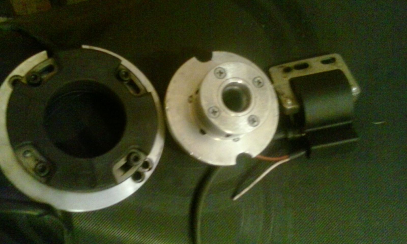

BENJI-3888 Posté(e) le 18 janvier 2016 Auteur Signaler Partager Posté(e) le 18 janvier 2016 il y a 4 heures, chagre a dit : Salut! pour le vase, effectivement si tu te le sent pas je comprends! sans parler forcement d'esthetique, je pensai a ce plutot coté discretion (même un flic noob capte que c'est pas d'origine )! belle affaire le rotor interne + pot pour le prix!! (si je pouvait trouver le même combo, ca serait parfait ) tchuss! oui mais le scoot roulera uniquement sur les rassemblement priver bon demain soir je vais cherche mon allumage et pot 2 Lien vers le commentaire Partager sur d’autres sites More sharing options...
BENJI-3888 Posté(e) le 19 janvier 2016 Auteur Signaler Partager Posté(e) le 19 janvier 2016 qui veux voir les photo du yasuni c16 allumage artek k1 Lien vers le commentaire Partager sur d’autres sites More sharing options...

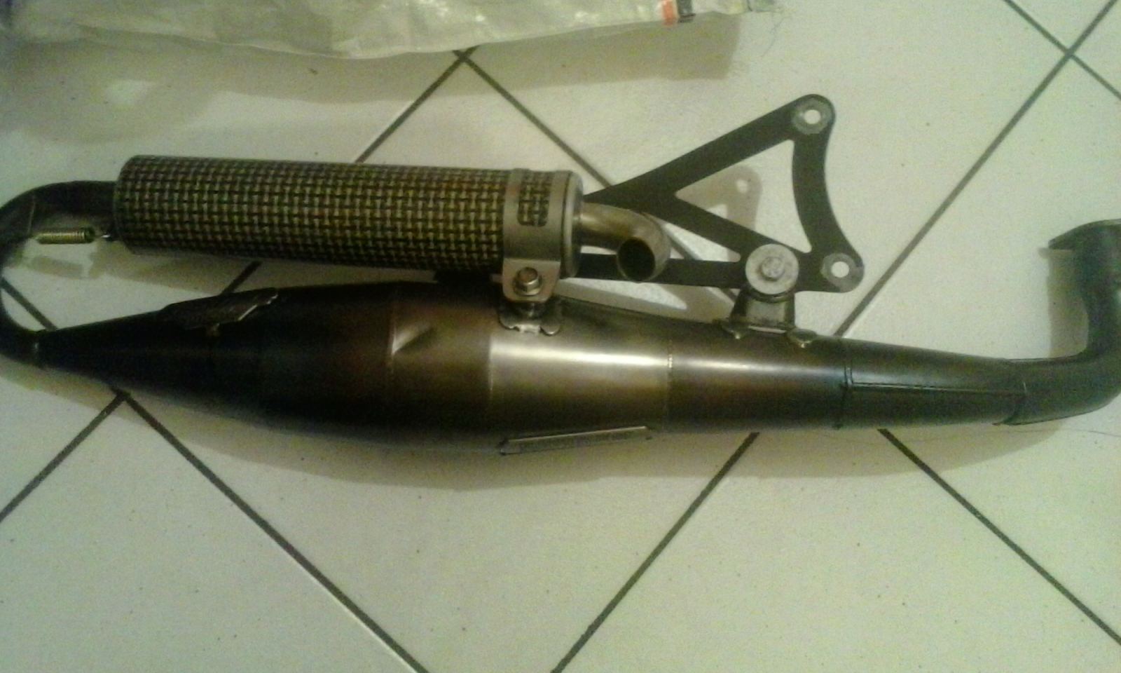

BENJI-3888 Posté(e) le 20 janvier 2016 Auteur Signaler Partager Posté(e) le 20 janvier 2016 sur le pot il y a juste un pok 3 Lien vers le commentaire Partager sur d’autres sites More sharing options...

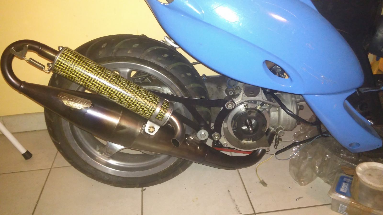

BENJI-3888 Posté(e) le 25 janvier 2016 Auteur Signaler Partager Posté(e) le 25 janvier 2016 voilas une fois installer Lien vers le commentaire Partager sur d’autres sites More sharing options...
jimmy@ Posté(e) le 25 janvier 2016 Signaler Partager Posté(e) le 25 janvier 2016 tu l'a demaré ? le pok c'est rien , il ne nuira pas aux perfs . un conseil ,enleve le ressort de cartouche , il est trop rigide , et ça casse au niveaux du coude et su corps (c'est pas renforcé comme chez polini par exemple), il y a trop de tention et quant il est très chaud ça casse au plus fragile (autour de la soudure) , j'ai constater pas mal de cas . t'inquiète tu perderas pas la cartouche. 1 Lien vers le commentaire Partager sur d’autres sites More sharing options...
BENJI-3888 Posté(e) le 25 janvier 2016 Auteur Signaler Partager Posté(e) le 25 janvier 2016 il y a 2 minutes, jimmy10 a dit : tu l'a demaré ? le pok c'est rien , il ne nuira pas aux perfs . un conseil ,enleve le ressort de cartouche , il est trop rigide , et ça casse au niveaux du coude et su corps (c'est pas renforcé comme chez polini par exemple), il y a trop de tention et quant il est très chaud ça casse au plus fragile (autour de la soudure) , j'ai constater pas mal de cas . t'inquiète tu perderas pas la cartouche. merci te ton conseille je ne s avais pas pour le ressort de cartouche non pas encore car il me manque une bougie antiparasite une tige de calage et quelque pièces pour finir complètement Lien vers le commentaire Partager sur d’autres sites More sharing options...
jimmy@ Posté(e) le 25 janvier 2016 Signaler Partager Posté(e) le 25 janvier 2016 ha ouai , il vas bientôt geulé t'inquiète , le plus dur est fait. 1 Lien vers le commentaire Partager sur d’autres sites More sharing options...

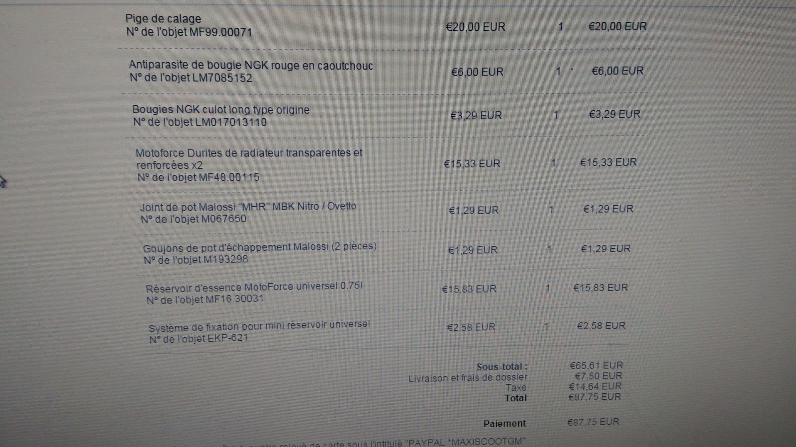

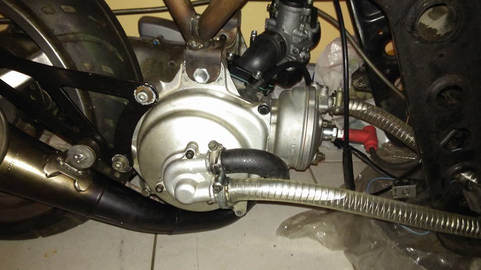

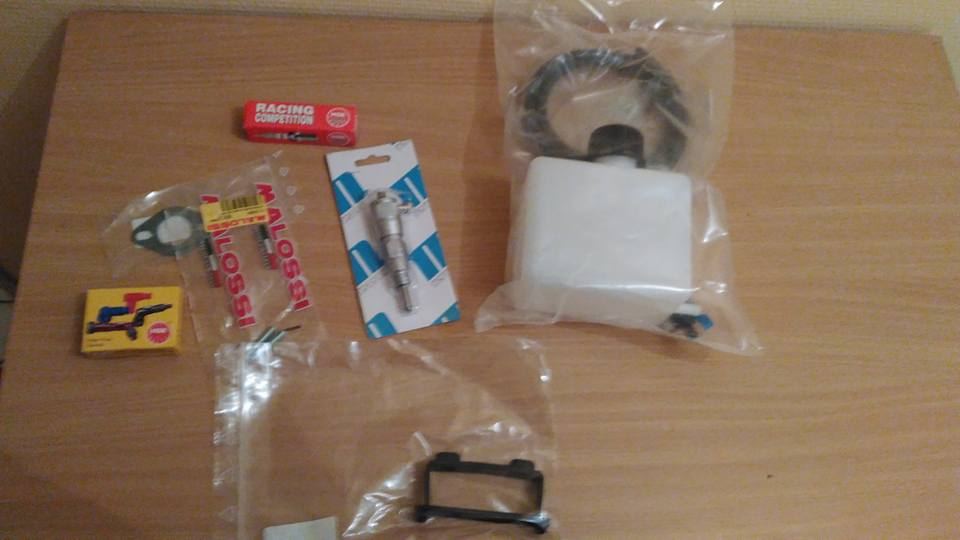

BENJI-3888 Posté(e) le 6 février 2016 Auteur Signaler Partager Posté(e) le 6 février 2016 salut a tous voilas je viens de faire une commande 1 Lien vers le commentaire Partager sur d’autres sites More sharing options...
SpanishHarlem Posté(e) le 7 février 2016 Signaler Partager Posté(e) le 7 février 2016 Les durite transparente quel merde elle vieillisse mal certaine fondé enfin de la grosse merde après si tu roule pas tous les jours tu devrais pas être enmerder 2 Lien vers le commentaire Partager sur d’autres sites More sharing options...
Jimo37 Posté(e) le 7 février 2016 Signaler Partager Posté(e) le 7 février 2016 il y a 1 minute, SpanishHarlem a dit : Les durite transparente quel merde elle vieillisse mal certaine fondé enfin de la grosse merde après si tu roule pas tous les jours tu devrais pas être enmerder j'ai un pote qui a était embetté au montage de ce type de durite a cause du filament de métal en spirale qui sert a soit disant renforcer la durite... Lien vers le commentaire Partager sur d’autres sites More sharing options...
SpanishHarlem Posté(e) le 7 février 2016 Signaler Partager Posté(e) le 7 février 2016 Oui vraiment de la grosse merde on en a mit une sur le nrg de mon pote parce que c'est moins chère que la durite d'origine il utilise h24 son scoot il est coursier au bout de 6mois elle monteais des signe de faiblesse 1 Lien vers le commentaire Partager sur d’autres sites More sharing options...
BENJI-3888 Posté(e) le 7 février 2016 Auteur Signaler Partager Posté(e) le 7 février 2016 il y a 2 heures, SpanishHarlem a dit : Les durite transparente quel merde elle vieillisse mal certaine fondé enfin de la grosse merde après si tu roule pas tous les jours tu devrais pas être enmerder il y a 2 heures, jimo37 a dit : j'ai un pote qui a était embetté au montage de ce type de durite a cause du filament de métal en spirale qui sert a soit disant renforcer la durite... merci pour l info non il sera pas pour la route 1 Lien vers le commentaire Partager sur d’autres sites More sharing options...

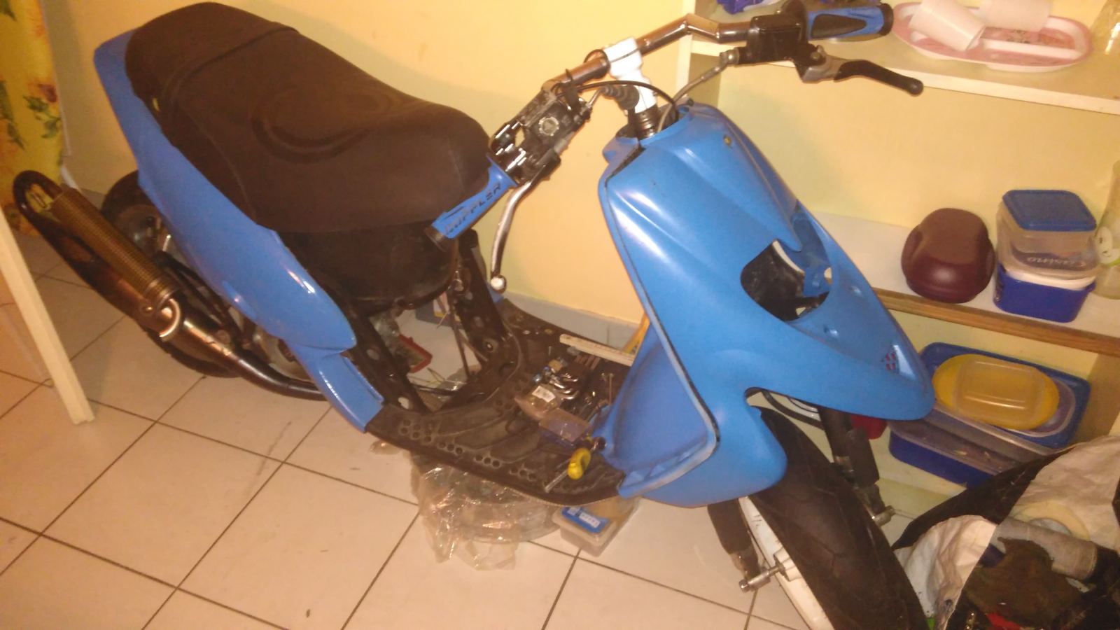

BENJI-3888 Posté(e) le 11 février 2016 Auteur Signaler Partager Posté(e) le 11 février 2016 Colie arrive tout est installé près a démarrer 2 Lien vers le commentaire Partager sur d’autres sites More sharing options...
nathan 2917 Posté(e) le 11 février 2016 Signaler Partager Posté(e) le 11 février 2016 pas mal beau taf tu la démarré ? Lien vers le commentaire Partager sur d’autres sites More sharing options...
BENJI-3888 Posté(e) le 11 février 2016 Auteur Signaler Partager Posté(e) le 11 février 2016 il y a 4 minutes, nathan 2917 a dit : pas mal beau taf tu la démarré ? merci non pas encore sûrement demain ou samedi car j'ai oublier le bidon essence chez mes parent Lien vers le commentaire Partager sur d’autres sites More sharing options...
nathan 2917 Posté(e) le 11 février 2016 Signaler Partager Posté(e) le 11 février 2016 a c'est con ça crache dans le réservoir mdr 1 Lien vers le commentaire Partager sur d’autres sites More sharing options...

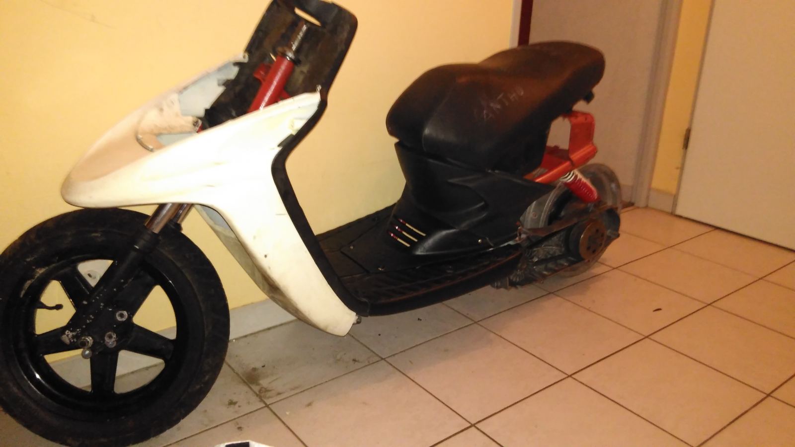

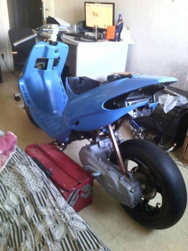

BENJI-3888 Posté(e) le 28 février 2016 Auteur Signaler Partager Posté(e) le 28 février 2016 (modifié) on va dire que il y a du boulot Modifié le 29 février 2016 par BENJI-3888 Lien vers le commentaire Partager sur d’autres sites More sharing options...
