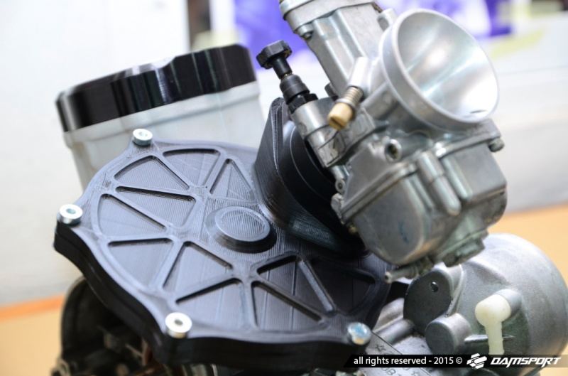

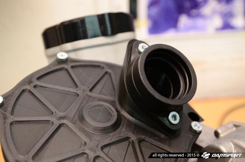

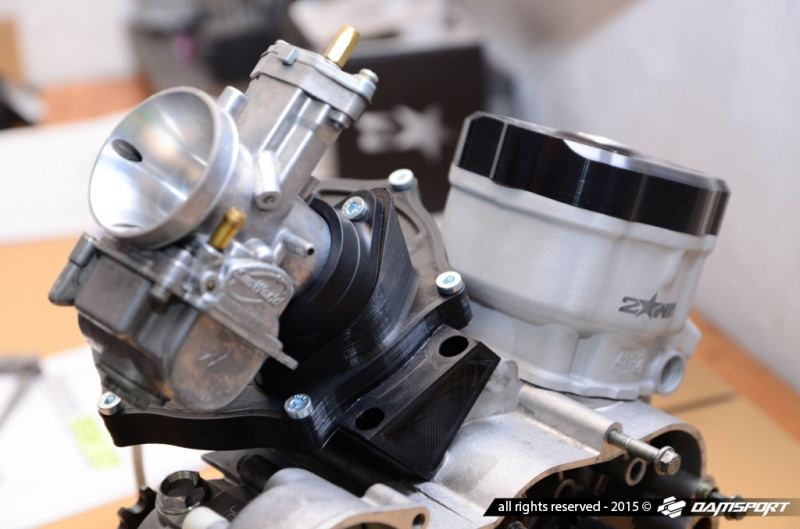

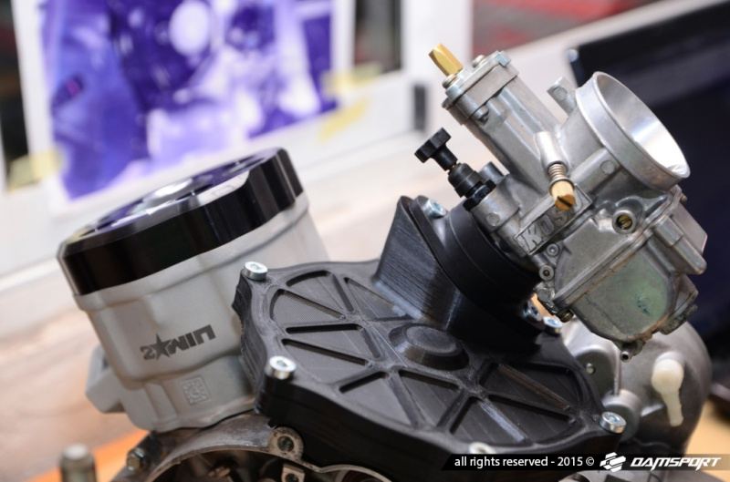

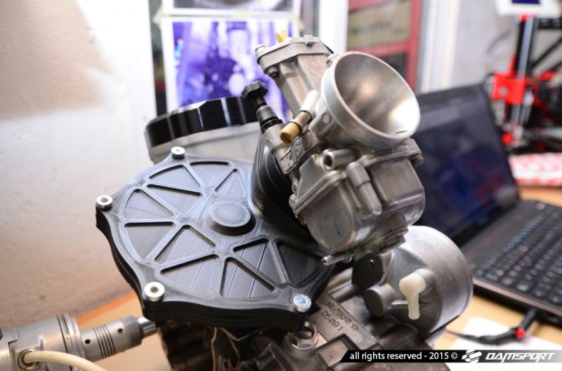

Dam-Sport Posté(e) le 13 mai 2015 Auteur Signaler Posté(e) le 13 mai 2015 (modifié) je connais un min v avec kit de nitro et admition rotative laterale et non frontale , assé exclusif comme systeme . :cool2: L'admission rotative latéral est assez simple a mettre en oeuvre mais de part sa conception ne remplis pas le moteur de façons optimum. L'admission rotative frontale a été l'arme absolue de Aprilia en GP avec sa 125 RSA ( même si au départ se moteur a été conçus par Derbi ) mais sa conception est plus compliquer. Les système a renvois par courroie eux ne sont pas performant car source de nombreux problèmes ces pourquoi nous avons choisit le chemin le plus ardue mais le plus performant (h) http://www.dam-sport.net/ Modifié le 13 mai 2015 par Dam-Sport 1
