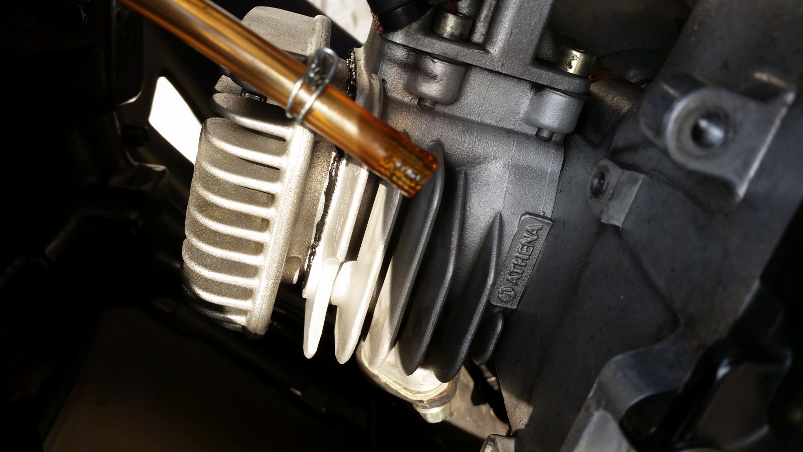

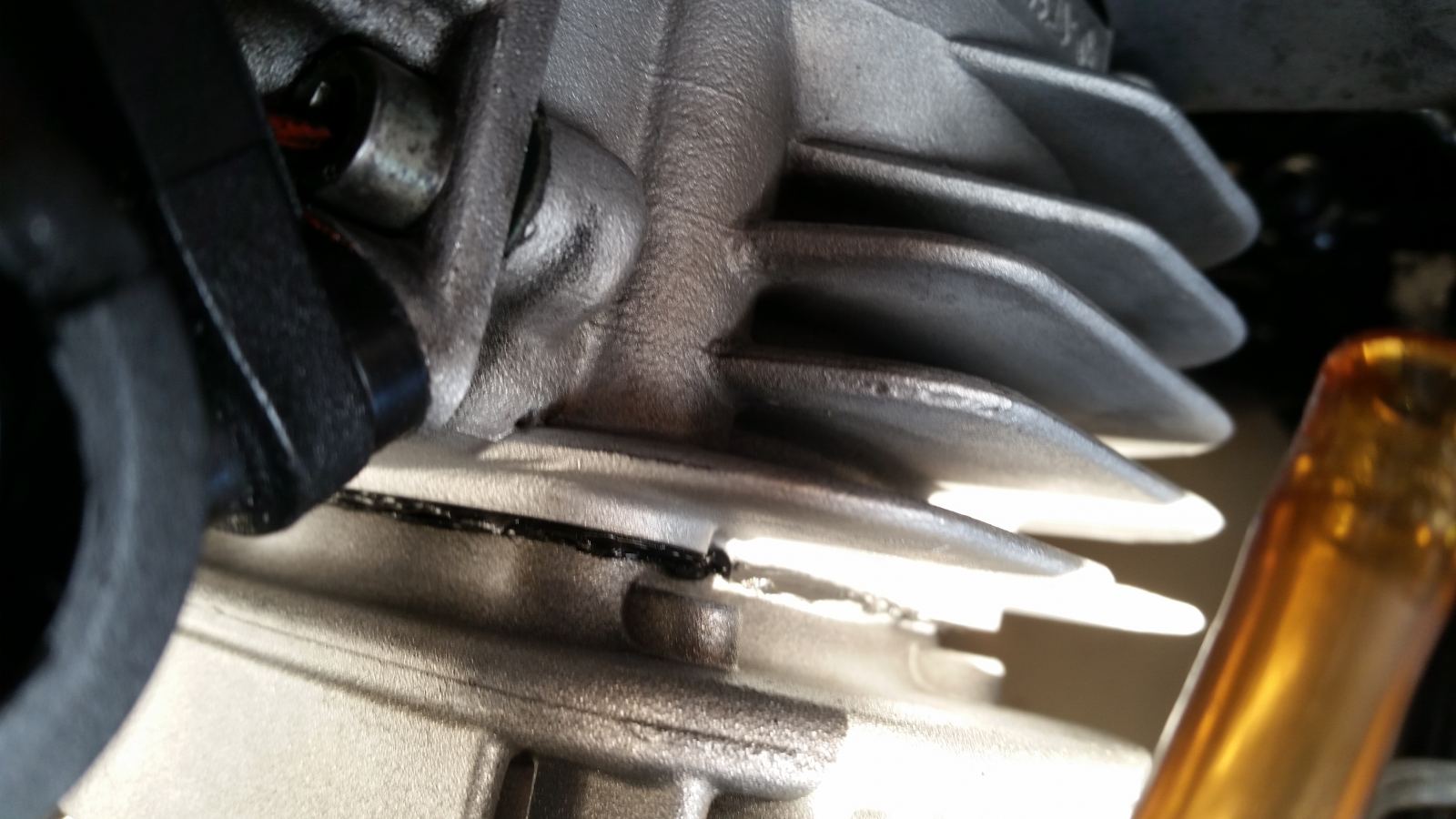

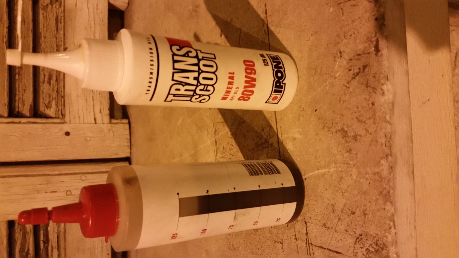

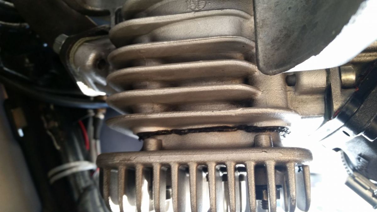

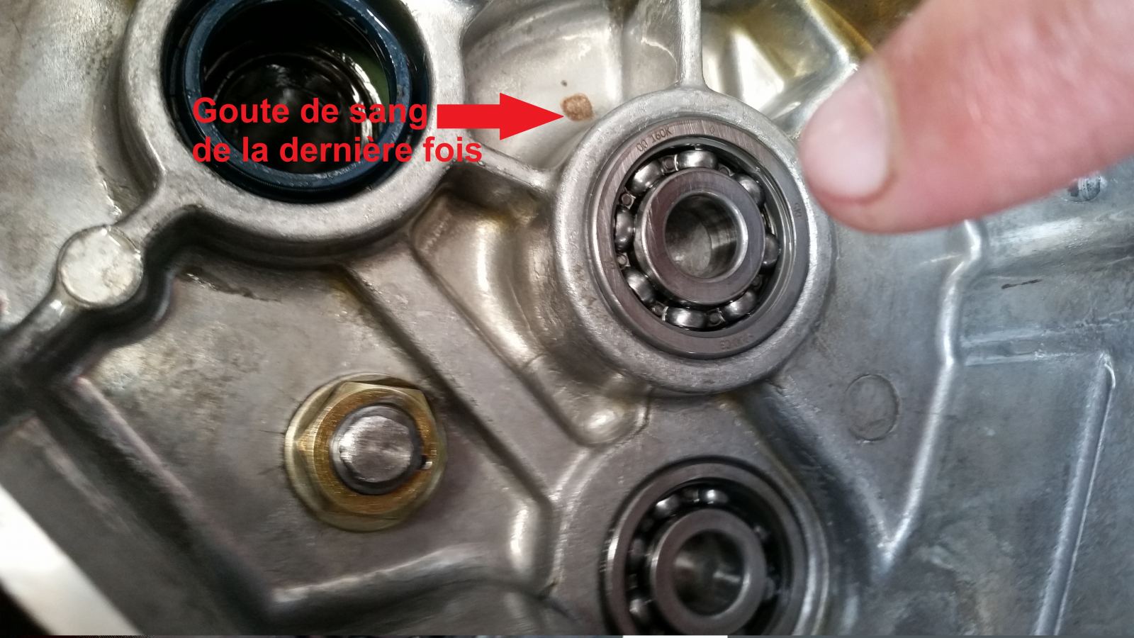

Leesion Posté(e) le 26 octobre 2015 Auteur Signaler Posté(e) le 26 octobre 2015 Salut a tousAujourd’hui j'ai fait quelques vérifications. Il y a une ou 2 semaine (je sais plus faut que je stop la beuh mdr) j'ai remonté mon kit en mettant de la patte a joint sur le joint de culasse.Tout a l'heure j'ai retiré le cache cylindre et je n'ai vue aucune fuite donc je suis très content et je vais pouvoir faire mes 60 km demain.La dernière fois j'ai retiré mon rotor interne et mon pot Stage6. J'ai mis mon allumage d'origine et mon pot tecnigas type origine. Mon scooter fait un bruit d'aspirateur mdr c'est très discret. Par contre ça bride a max donc aujourd'hui j'ai supprimer ma transmission 15/39 car trop galère a de rouler avec une transmission aussi longue. J'ai vider l'huile de transmission ( bouteille gradué = ancienne huile) c'est bien a 110 donc j'ai pas eu de fuite d'huile de transmission pendant mes 1000kmPar contre j'avais acheté une huile de transmission mais la bouteille n'est pas transparente donc je pense avoir mis plus que 110mlQuand j'ai retirer l'axe du milieu le roulement est un peu sorti avec (c'est la première fois que ca met arriver). Donc je l'ai re-enfoncé.
mat881 Posté(e) le 26 octobre 2015 Signaler Posté(e) le 26 octobre 2015 La pâte à joint sur la culasse ça marche bien ça Ton roulement est un peu sortie quand tu as enlever l'axe !? Ça veut dire que la bague extérieur du roulement est pas fixe, c'est pas normale
Leesion Posté(e) le 26 octobre 2015 Auteur Signaler Posté(e) le 26 octobre 2015 Si elle est fixe mais c'est l'axe qui avait du mal a sortir. Le roulement est sorti de 3 mm. et avec une douille et un marteau j'ai pu le rerentré
mat881 Posté(e) le 26 octobre 2015 Signaler Posté(e) le 26 octobre 2015 Perso je trouve ça bizarre que en tirant sur l'axe, le roulement sorte, même avec un extracteur j'ai galerer à le soortir alors en tirant juste sur l'axe...
tomMpower Posté(e) le 26 octobre 2015 Signaler Posté(e) le 26 octobre 2015 Perso je trouve ça bizarre que en tirant sur l'axe, le roulement sorte, même avec un extracteur j'ai galerer à le soortir alors en tirant juste sur l'axe...si il a était usiné un poil moins serrer bah sa sort plus facilement.
mat881 Posté(e) le 26 octobre 2015 Signaler Posté(e) le 26 octobre 2015 si il a était usiné un poil moins serrer bah sa sort plus facilement.Je pensais pas 2
Leesion Posté(e) le 26 octobre 2015 Auteur Signaler Posté(e) le 26 octobre 2015 Je pensais pas tu utilises quoi comme extracteur pour ces 2 petits roulements?
mat881 Posté(e) le 26 octobre 2015 Signaler Posté(e) le 26 octobre 2015 Un extracteur de roulement interne mais je l'ai fait faire c'est le genre de truc qui ne sert jamais.
Leesion Posté(e) le 27 octobre 2015 Auteur Signaler Posté(e) le 27 octobre 2015 (modifié) Tu l'a fabriquer toi? Montre une photo! Moi je retire ces roulements avec de la mie de pain mdr Modifié le 27 octobre 2015 par Leesion
mat881 Posté(e) le 27 octobre 2015 Signaler Posté(e) le 27 octobre 2015 Tu l'a fabriquer toi? Montre une photo! Moi je retire ces roulements avec de la mie de pain mdrNan j'ai demander à quelqu'un qui en avait un. Si tu veux de la qualité faut prendre du SKF ou Facom ça coute une blinde Ça a marché ? J'avais tester mais la mie passait entre les billes.
tomMpower Posté(e) le 27 octobre 2015 Signaler Posté(e) le 27 octobre 2015 Comment sa de la mie de pain?
mat881 Posté(e) le 27 octobre 2015 Signaler Posté(e) le 27 octobre 2015 (modifié) Comment sa de la mie de pain?tu peux retirer des roulements à la mie de pain, tu mets la mie de pain au centre du roulement et avec la pression il sort (en théorie) Modifié le 27 octobre 2015 par mat881
tomMpower Posté(e) le 27 octobre 2015 Signaler Posté(e) le 27 octobre 2015 J'ai cru qu'il y a arrivée jamais mdrr nan franchement c'est bidon sa tu passe la journée pour 2 roulements laisse tomber je tape une crise mdr moi j'ai vu des italien faire avec un clous tordu a 90 degrés. Et aplatit sur le bout et en chauffant et tirant ça vient bien!
mat881 Posté(e) le 27 octobre 2015 Signaler Posté(e) le 27 octobre 2015 (modifié) J'ai cru qu'il y a arrivée jamais mdrr nan franchement c'est bidon sa tu passe la journée pour 2 roulements laisse tomber je tape une crise mdr moi j'ai vu des italien faire avec un clous tordu a 90 degrés. Et aplatit sur le bout et en chauffant et tirant ça vient bien! Je l'ai vu, mais alors là... juste en tirant avec les clous. J'ai testé mais ça n'a pas marché non plus. Même avec l'extracteur on a mis 1h pour 2 roulements de transmi...La technique du pain ça marche que si tu as une bagues d’étanchéité sinon ça passe entre les billes, sur la vidéo on voit bien la bague Modifié le 27 octobre 2015 par mat881 1
Leesion Posté(e) le 27 octobre 2015 Auteur Signaler Posté(e) le 27 octobre 2015 Pour que ça sort pas entre les billes tu mets aussi de la croûte de pain. Et un peu d'aluminium et ça marche
