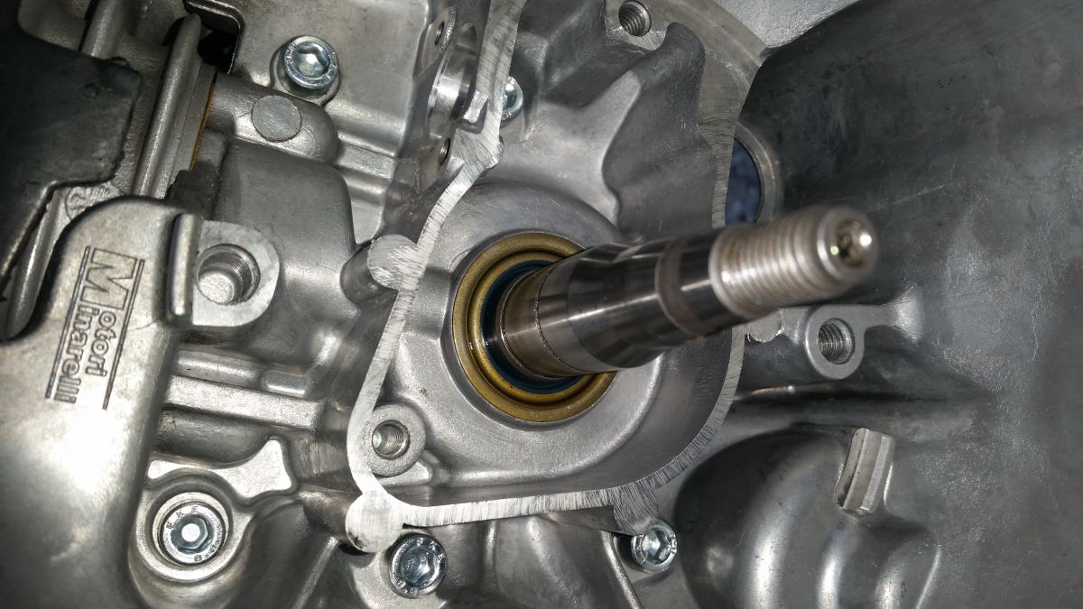

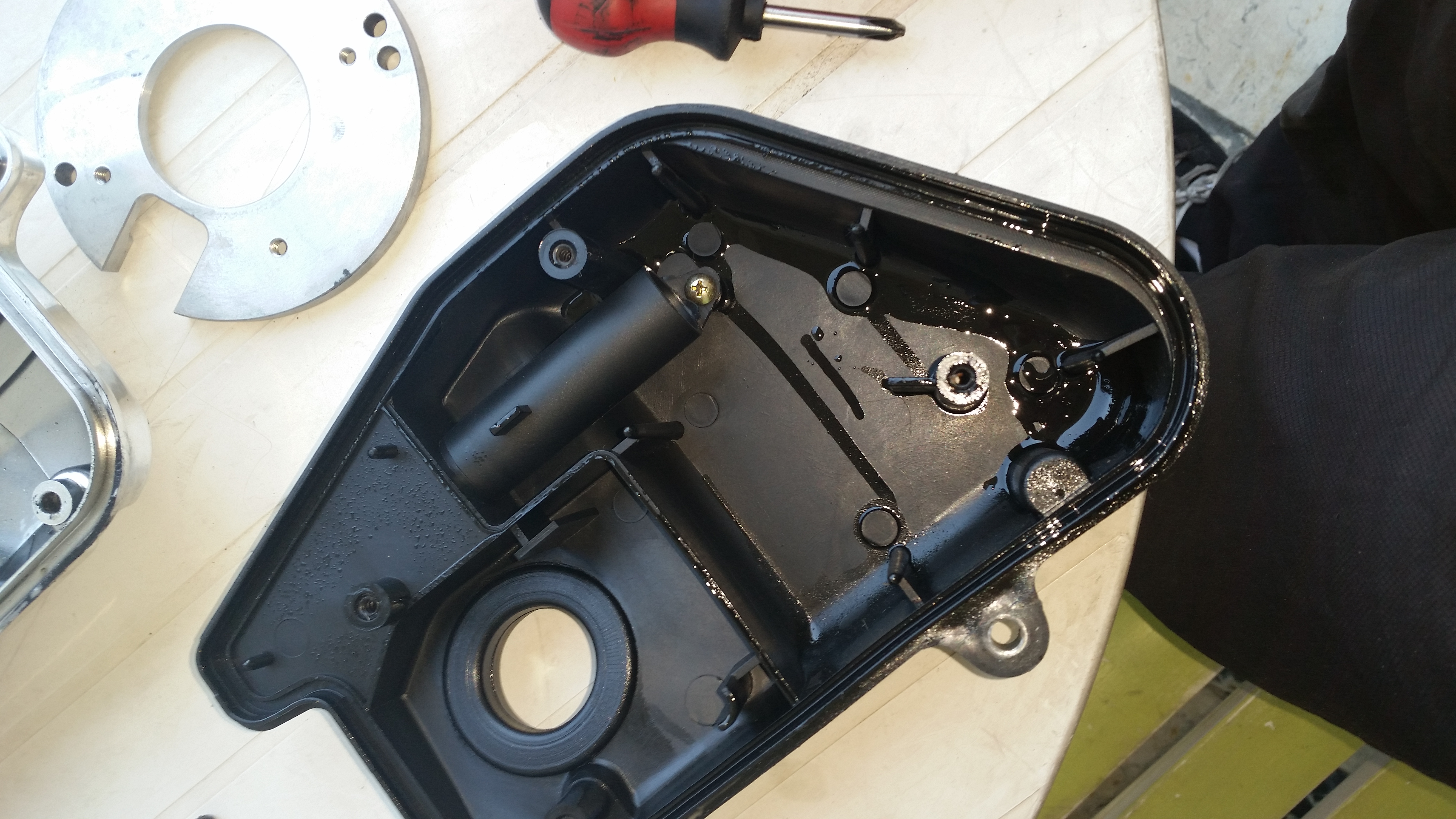

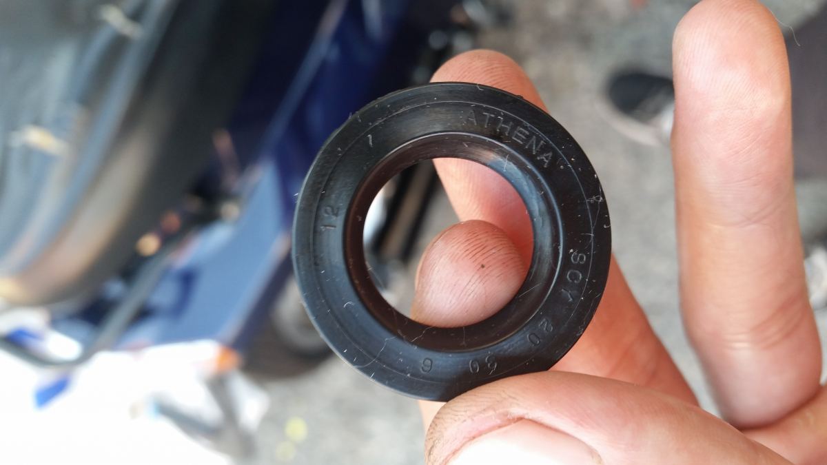

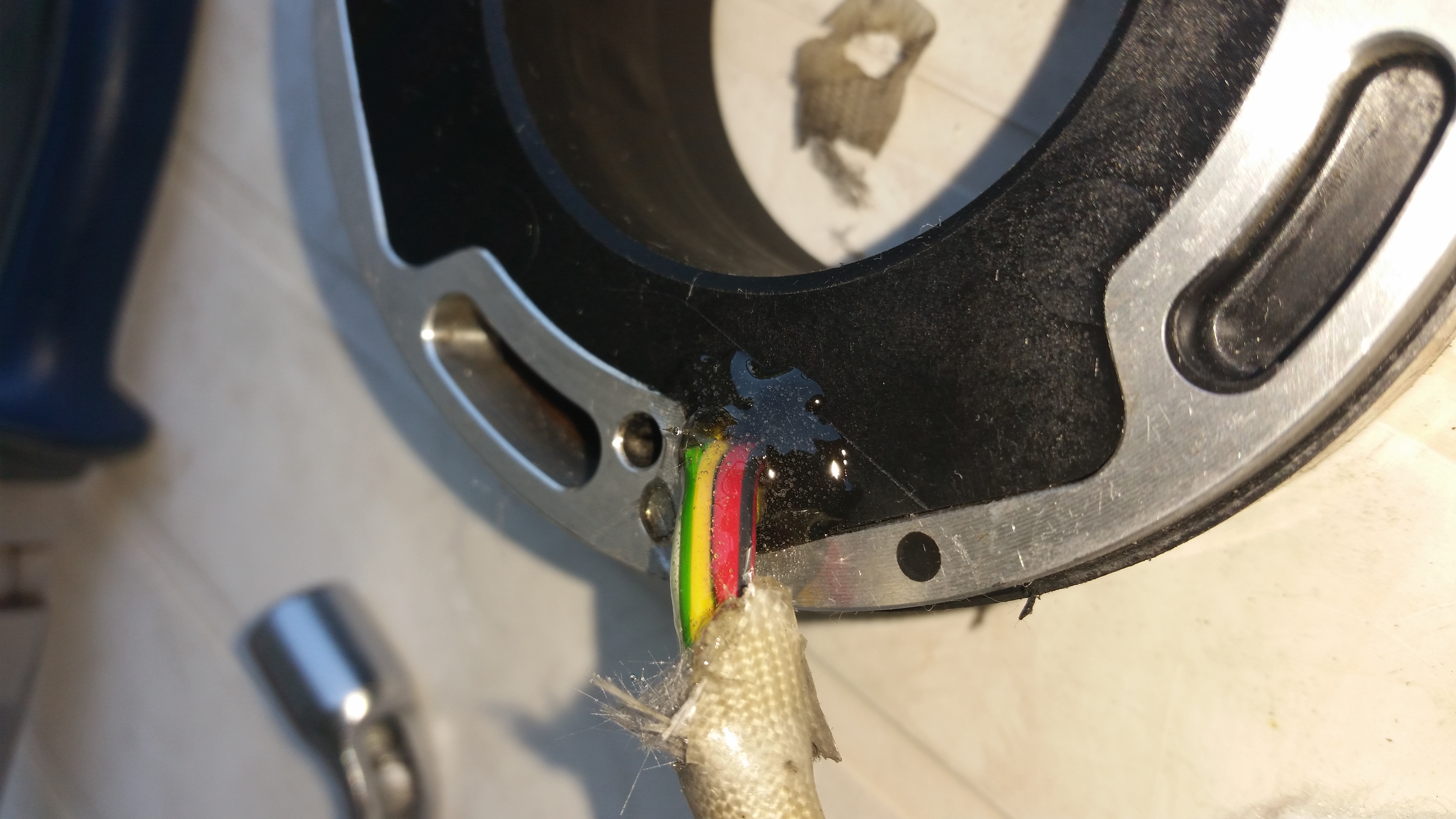

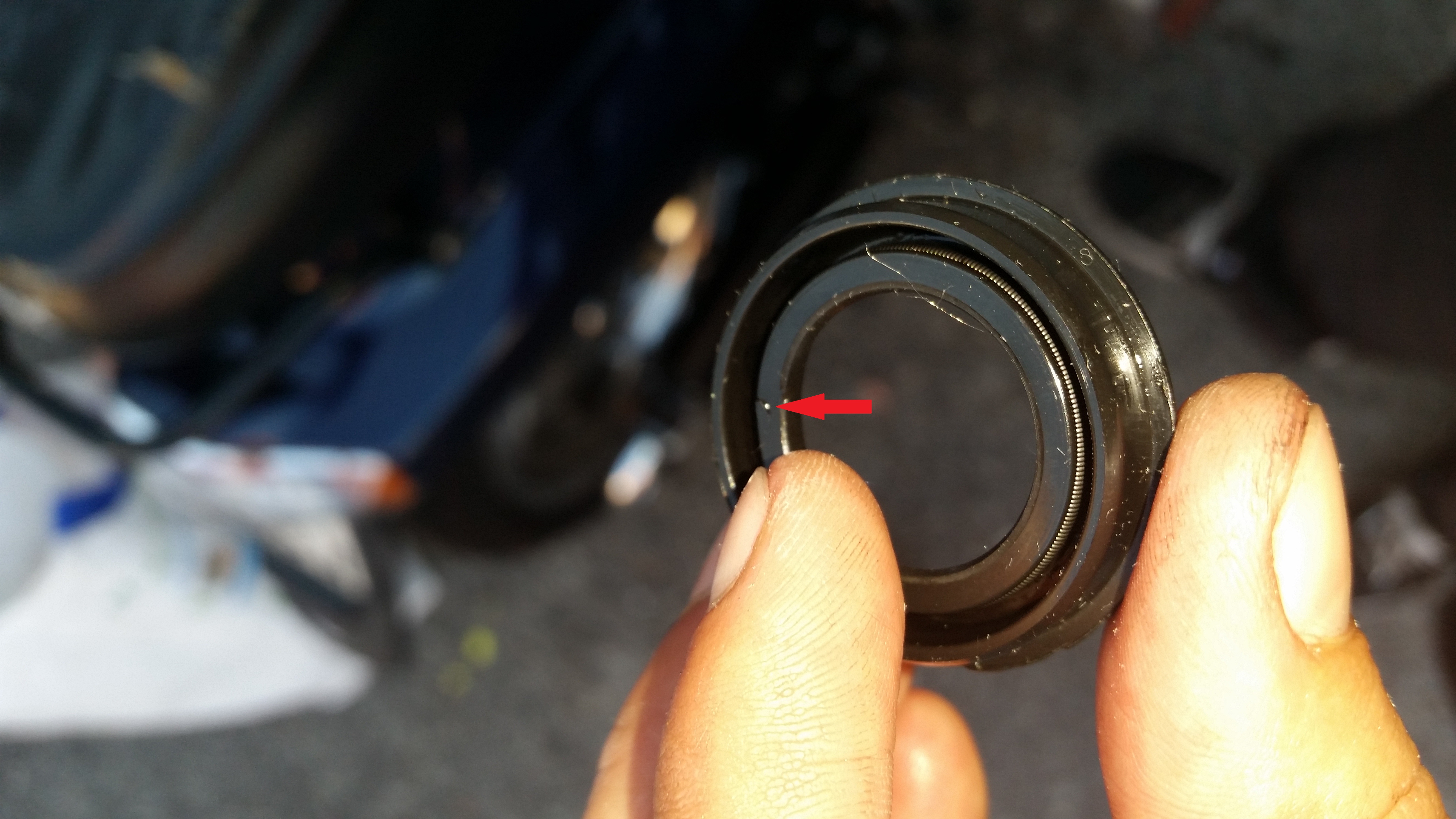

Leesion Posté(e) le 19 août 2015 Auteur Signaler Posté(e) le 19 août 2015 Salut a tousAujourd'hui j'ai encore fait de la mécanique. J'ai vérifié ce qu'il se passait coté allumage. J'ai bien fait car j'ai eu des surprises. Le joint spy allumage était déformé d'un coté pourtant il y avait pas beaucoup de liquide noir. La lèvre sortait d'un coté. Bizarre tout ca.Donc je l'ai remplacé, c'est celui de mon ancien carter mais je l'avais retiré proprement.Qu'est ce que vous en pensez de remettre un ancien joint spy qui n'a que 500 km ca craint ou pas?voilà ca c'est le joint spy endommagé il est légèrement craqué. Voir flèche rougePhoto de mon stator d'allumage et on dirait qu'il a chauffé il a pas mal de km aussi.Est ce que ca craint s'il vous plaît?Alors j'ai mis un point de colle epoxy sur les fils par prévention pour pas qu'il s'arrache. Ensuite j'ai nettoyé ma BAA qui est propre finalement. Il y avait juste un peu trop d'huile qui stagnait dedans.Les vis que je démonte sont plongé dans un pot d'essence et d'huile. Ca évite que les vis s'oxyde et ca évite d’abîmer le filetage femelle du carter. Astuce a prendre les amis.Mon carter ventilé a été nettoyé et j'ai mis de la nouvelle graisse sur le roché de kick.Mon antiparasite a lâché . Quand j'ai tiré dessus pour le retiré j'ai vu qu'il y avait des morceaux mais ca n'empêche pas l'étincelle.La sur la flèche rouge c'est un interrupteur pour brider le bail en cas de contrôle.
tomMpower Posté(e) le 19 août 2015 Signaler Posté(e) le 19 août 2015 (modifié) Tu nous fait de la mécanique pointilleux! J'aime bien sa ! Des rondelle en caoutchouc pour le carénage?se remet toujours neuf sinon voilà ce qui arrive par la pression!(joints spy) Modifié le 19 août 2015 par tomMpower 1
Leesion Posté(e) le 19 août 2015 Auteur Signaler Posté(e) le 19 août 2015 (modifié) Tu nous fait de la mécanique pointilleux! J'aime bien sa ! Des rondelle en caoutchouc pour le carénage?se remet toujours neuf sinon voilà ce qui arrive par la pression!(joints spy)A la base javais mis des neuf Mais la pour le coup j'ai mis un ancien qui pas beaucoup de km. Je publie une vidéo dans 5 min ca fume beaucoup Modifié le 19 août 2015 par Leesion

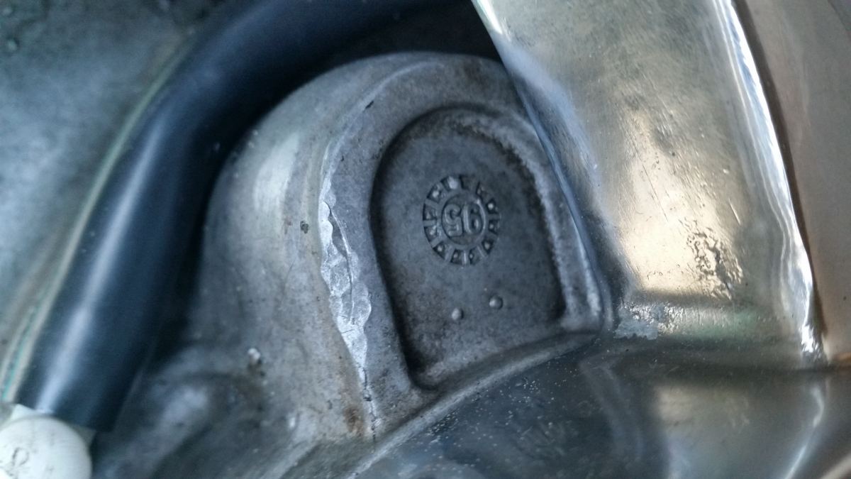

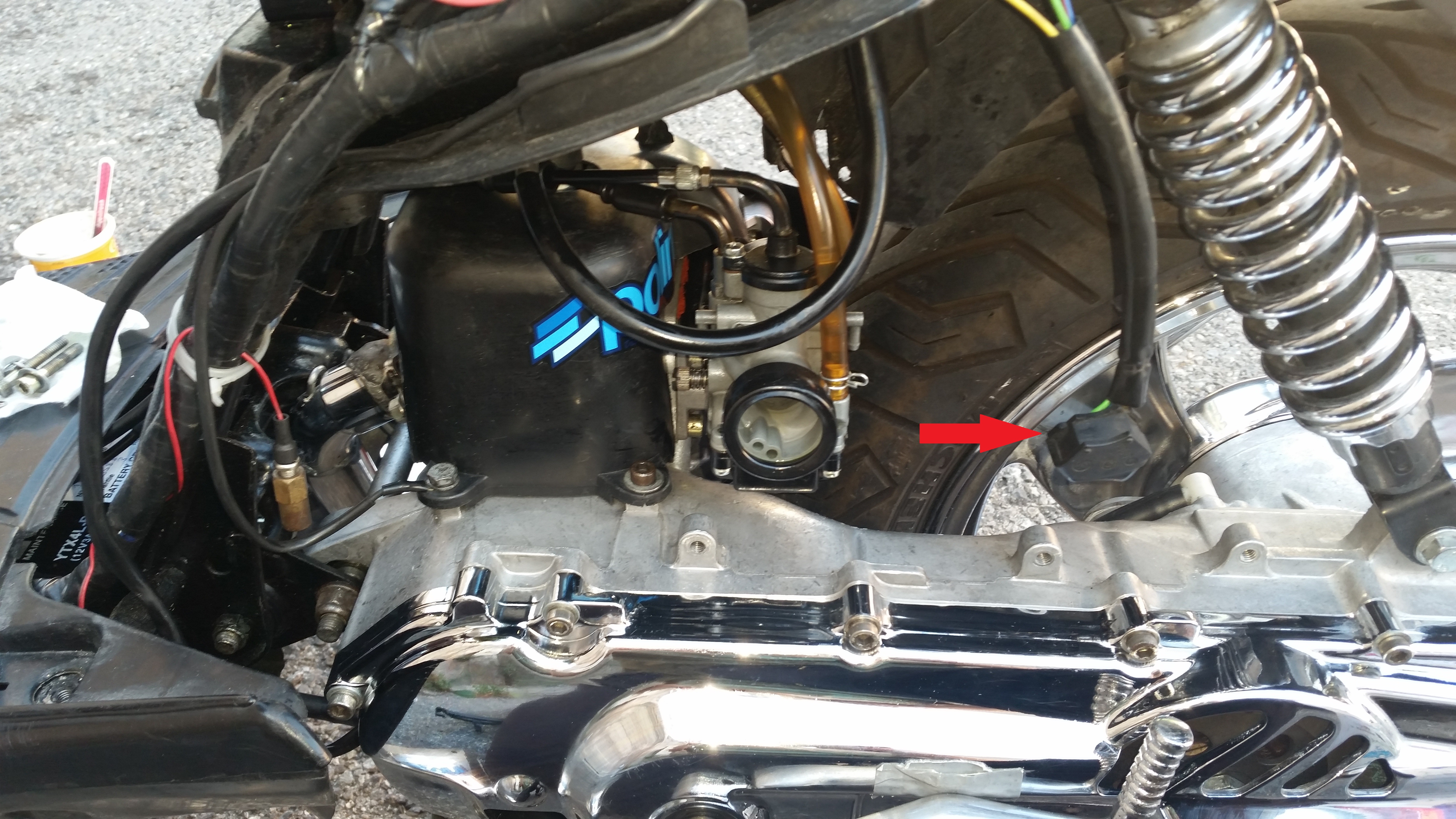

Crossman13 Posté(e) le 20 août 2015 Signaler Posté(e) le 20 août 2015 Salut, dans le premier post du topic tu as posté cette photo avec l'année de ton moteur:Tu peux me dire ou c'est écrit ? Merci d'avance
Leesion Posté(e) le 20 août 2015 Auteur Signaler Posté(e) le 20 août 2015 En fait ce que je voulais vraiment montré sur la vidéo c'est comment le ralenti à du mal à dessendre quand il est serré au max pour pas que le scooter cale. De 1 secondes à 40 secondes j'ai réglé le ralenti pour pas qui cale au ralenti après un accéléreration. On entend bien que le régime est trop haut avant que la embrayage décroche de la cloche. Après les 40 secondes de la vidéo j'ai baissé le ralenti pour que le monteur tombe plus facilement au ralenti. Mais il cale si je joue pas légèrement avec l'accélérateur.
tomMpower Posté(e) le 20 août 2015 Signaler Posté(e) le 20 août 2015 En fait ce que je voulais vraiment montré sur la vidéo c'est comment le ralenti à du mal à dessendre quand il est serré au max pour pas que le scooter cale. De 1 secondes à 40 secondes j'ai réglé le ralenti pour pas qui cale au ralenti après un accéléreration. On entend bien que le régime est trop haut avant que la embrayage décroche de la cloche. Après les 40 secondes de la vidéo j'ai baissé le ralenti pour que le monteur tombe plus facilement au ralenti. Mais il cale si je joue pas légèrement avec l'accélérateur. Je serais toi ,je ne mettrais plus d'huile sur la mousse. Et j'essayerais sans la bride moi je l'ai enlevé et aucun soucis! De toute manière tu aura toujours moi.s de turbulences que avec un cornet! Si tu voit ce que je veux dire!
Leesion Posté(e) le 20 août 2015 Auteur Signaler Posté(e) le 20 août 2015 Salut, dans le premier post du topic tu as posté cette photo avec l'année de ton moteur:Tu peux me dire ou c'est écrit ? Merci d'avance c'est ecrit 95
mat881 Posté(e) le 20 août 2015 Signaler Posté(e) le 20 août 2015 Salut, dans le premier post du topic tu as posté cette photo avec l'année de ton moteur:Tu peux me dire ou c'est écrit ? Merci d'avanceJuste derrière ta roue arrière
Crossman13 Posté(e) le 20 août 2015 Signaler Posté(e) le 20 août 2015 (modifié) Non tu as mal compris, je sais qu'il y a ecrit 95 mais je voudrais savoir ou c'est marquer sur mon moteur Tu peux être plus précis s'il te plait mat ? Parce que j'ai regardé cet aprem et j'ai rien vu par contre c'est aussi marquer sur le carter côté kick celui qui est dévissableC'est bon je viens de voir totalement au hasard sur le topic de vente de jimmy10 ou ca se trouvait: Modifié le 20 août 2015 par Crossman13 1
