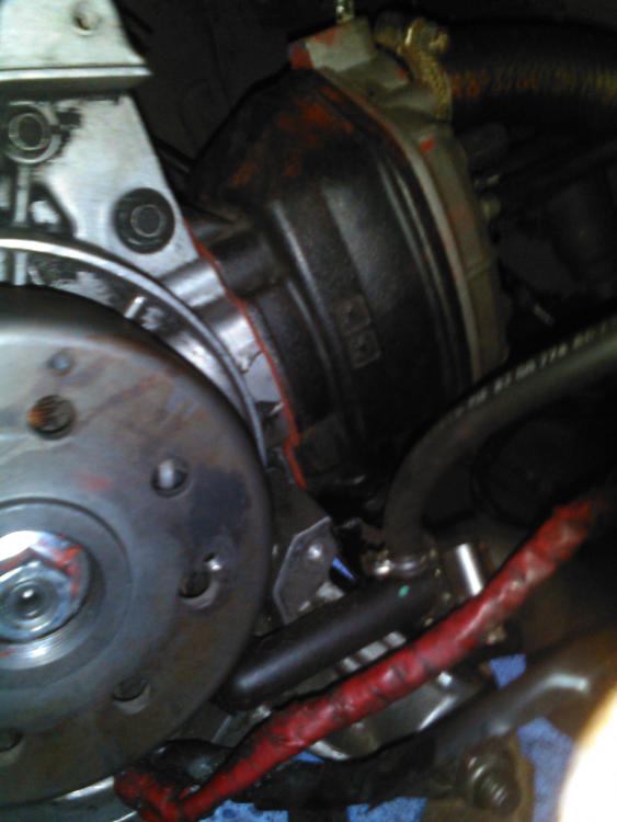

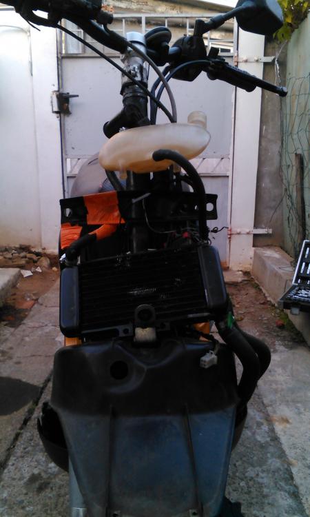

voilà :
post-14279-0-81778100-1432939447_thumb.j
post-14279-0-36545100-1432939479_thumb.j
Sur la deuxième photo juste a coté de l'allumage il y a le raccord où tu peux voir une petite durite qui s'y introduit ainsi qu'une plus grosse...c'est ce raccord qui m'a posé problème car c'est là que le trou du bloc se situe il fallait creuser pour agrandir le diametre du trou.
Malheureusement je n'ai pas de photos du plancher , la pompe à eau a été fixé juste en dessous.
