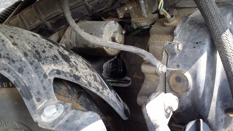

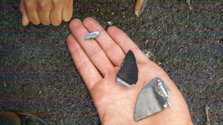

bboyvalou Posté(e) le 8 juin 2015 Signaler Partager Posté(e) le 8 juin 2015 Mon moteur a explosé je vous met des photos. Il a ete revisé au garage la semaine dernière. Il roulait parfaitement. Et il a explosé quand j'ai demaré a un feu . Des debrit sont partit a plus de 5 metres de l'autre cote de la route. Qu'est ce qui a pu se passer ? commet est ce possible que un moteur entrenenu explose ? Lien vers le commentaire Partager sur d’autres sites More sharing options...

bboyvalou Posté(e) le 10 juin 2015 Auteur Signaler Partager Posté(e) le 10 juin 2015 Non j'ai rien mais si j'avai quekqun a larrier ca aurais pu lui arracher un morceau de jambe Lien vers le commentaire Partager sur d’autres sites More sharing options...
bboyvalou Posté(e) le 10 juin 2015 Auteur Signaler Partager Posté(e) le 10 juin 2015 Debrits Lien vers le commentaire Partager sur d’autres sites More sharing options...
bboyvalou Posté(e) le 10 juin 2015 Auteur Signaler Partager Posté(e) le 10 juin 2015 Moteur Lien vers le commentaire Partager sur d’autres sites More sharing options...
dada65 Posté(e) le 10 juin 2015 Signaler Partager Posté(e) le 10 juin 2015 oue c'est bien ce que je dit ton bloc cest peter ça a du toucher le démarreur (le fli) et avec le peut d eccence qui cest projeter ça a flamber 1 Lien vers le commentaire Partager sur d’autres sites More sharing options...
Alain Posté(e) le 10 juin 2015 Signaler Partager Posté(e) le 10 juin 2015 Il faudrait voir si ce n'est pas le vilebrequin qui est en cause, car au vu des dégâts, ça fait penser à la bielle qui aurait cédé. Lien vers le commentaire Partager sur d’autres sites More sharing options...
bboyvalou Posté(e) le 10 juin 2015 Auteur Signaler Partager Posté(e) le 10 juin 2015 Avant quil explose ca faisai un petit bruit bizarre quand je relachai la poigne d'accélération. Ensuite avant quil explose il a commencé a perdre un peu de puissance je le sentai un peu plus lourd. Mais vraiment aucun bruit alarman. Concretement est ce que ca se repare ? Quest ce que je peux envisagé? Lien vers le commentaire Partager sur d’autres sites More sharing options...
Alain Posté(e) le 10 juin 2015 Signaler Partager Posté(e) le 10 juin 2015 Un remplacement du bas moteur sera à envisager, ce n'est pas réparable. Lien vers le commentaire Partager sur d’autres sites More sharing options...
