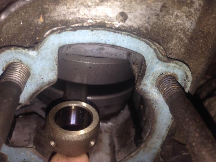

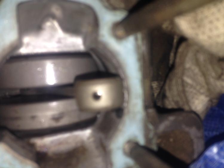

0 tonybw's Posté(e) le 29 juin 2015 Auteur Signaler Posté(e) le 29 juin 2015 Les transmission doit être les même Mais es que tu a déjà commander sur ce site au moins oui il était pluto bon, et avec la photo , tu peux re-connaitre quelle vilebrequin il s'agit ou au moins si c'est lui d'origine ou un renforcé merci

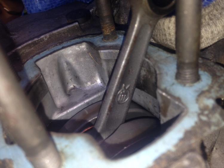

0 lapin Posté(e) le 29 juin 2015 Signaler Posté(e) le 29 juin 2015 Met plutot une photo d ela bielle regarde si il y pas un logo ou autre prend en photo
0 tonybw's Posté(e) le 29 juin 2015 Auteur Signaler Posté(e) le 29 juin 2015 Met plutot une photo d ela bielle regarde si il y pas un logo ou autre prend en photo plus de photo, le petit logo sa serait par ARTEK
0 tomMpower Posté(e) le 29 juin 2015 Signaler Posté(e) le 29 juin 2015 plus de photo, le petit logo sa serait par ARTEK Oui c'est bien une artek! :)
