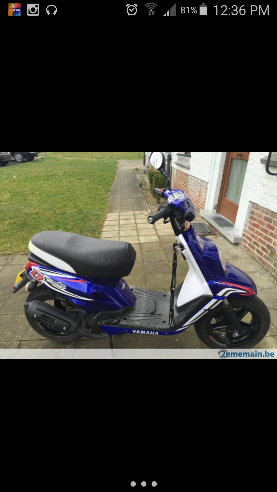

Bonjour, donc voilà j'ai acheté un mbk booster 2013 il a 2400 km et tout d'origine de A a Z jamais touché a qlq chose le rodage est bien fait , il fait 50 55km/h et je suis content c'est niquel pour moi j'ai pas besoin de grande vitesse mais je veux une bonne accélération pour quil monte vite et facile à faire un  wiling , mais je veux pas changer de pot ni le débridé même le variateur je veux pas le débridé cmsa il reste a sa vitesse actuelle. Aidez-moi pour savoir se quil faut faire et changer merci a vous
