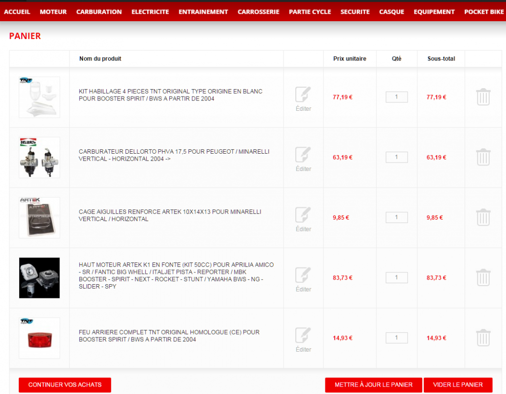

Je pense prendre sûrement l'artek, j'ai entendu dire que c'est une très bonne marque, même leur pot son très performants.
Quand boîte à air tube enlever, c'est le menchon qui va au carburateur, ou au tube de l'entrée de la BAA?
Oui c'est une bonne marque (sous doppler en fait ),c'est le tube vissée avec une simple visse tu l’enlève et hop terminé plus cas réglée un peu (légèrement normalement).N'oublie pas les piéces que je tes mis aussi (cage à aiguilles,bougie neuves br9 hs ect...)et mais de la bonne huile!

50cc polini fonte sport. 120e sur maxiscoot. Correct ou je peux trouver moins cher?
Un artek k1 tourneras pareil ! en bien moins cher ;) Moi l'autre coup je me suis fait plaisir ,me suit pris un top perf 50cc mais le artek k1 fait très bien l'affaire (a tout niveaux).
