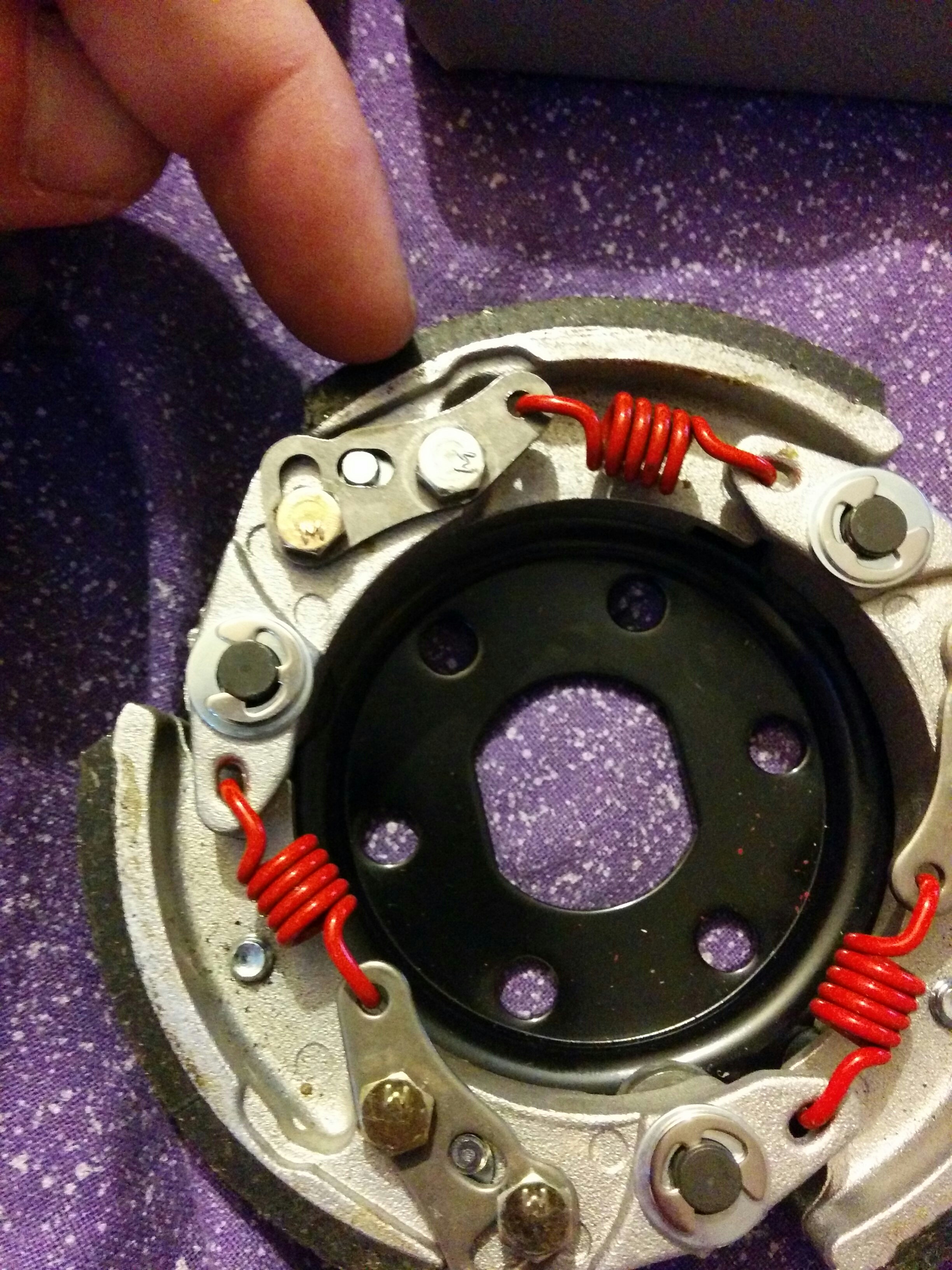

0 tomMpower Posté(e) le 17 août 2015 Signaler Partager Posté(e) le 17 août 2015 justement la btr tourne pas du moins j'ose pas forcée peur de l'exposé :$ devisse les 2 vis de 8 alors tu peux faire un peu levier avec tournevis plat. Lien vers le commentaire Partager sur d’autres sites More sharing options...

0 Rudy95320 Posté(e) le 17 août 2015 Auteur Signaler Partager Posté(e) le 17 août 2015 par contre il gueule un peu quand il par avec le jaune avec le polini je tourner apeine la poignée qu'il avancer direct en bal Lien vers le commentaire Partager sur d’autres sites More sharing options...
0 dada65 Posté(e) le 17 août 2015 Signaler Partager Posté(e) le 17 août 2015 Si il geul soit ces les ressort ou des galet encore léger met des 5gr pour compenser Lien vers le commentaire Partager sur d’autres sites More sharing options...
0 Rudy95320 Posté(e) le 17 août 2015 Auteur Signaler Partager Posté(e) le 17 août 2015 Si il geul soit ces les ressort ou des galet encore léger met des 5gr pour compenser g d 4.6 Lien vers le commentaire Partager sur d’autres sites More sharing options...
0 dada65 Posté(e) le 17 août 2015 Signaler Partager Posté(e) le 17 août 2015 g d 4.6 normalement ça devrais allez mais pour mmoi les ressort sont dur détend les un ppeut ou alors essai des 5grs pour compenser Lien vers le commentaire Partager sur d’autres sites More sharing options...
0 tomMpower Posté(e) le 17 août 2015 Signaler Partager Posté(e) le 17 août 2015 Oe tu peux alloudir 5,2..tu les a tendu ? Lien vers le commentaire Partager sur d’autres sites More sharing options...
0 Rudy95320 Posté(e) le 17 août 2015 Auteur Signaler Partager Posté(e) le 17 août 2015 à wi il son tendu les ressort embrayage g mi les rouge mais il gueule un peu au démarrage et en full bleu il parte direct limite avc un coup de cul il se lever alaise avec une p**** de reprise Lien vers le commentaire Partager sur d’autres sites More sharing options...
0 dada65 Posté(e) le 17 août 2015 Signaler Partager Posté(e) le 17 août 2015 Ben c'est des ressorts trop dur qui donne cet effet de gueuler soit tu les detent ou tu alourdir les galet Lien vers le commentaire Partager sur d’autres sites More sharing options...
0 Rudy95320 Posté(e) le 17 août 2015 Auteur Signaler Partager Posté(e) le 17 août 2015 bon sa à l'air de bien tourner quand je lâche l'accélérateur le régime décent direct et je suis en roue libre sa par contre je c pas ci c bon Lien vers le commentaire Partager sur d’autres sites More sharing options...
0 tomMpower Posté(e) le 17 août 2015 Signaler Partager Posté(e) le 17 août 2015 bon sa à l'air de bien tourner quand je lâche l'accélérateur le régime décent direct et je suis en roue libre sa par contre je c pas ci c bon C'est une question d'habitude la roue libre je m'y suis fait... Lien vers le commentaire Partager sur d’autres sites More sharing options...
0 Rudy95320 Posté(e) le 17 août 2015 Auteur Signaler Partager Posté(e) le 17 août 2015 mais le frien moteur dans tout sa et inexistant mtn? Lien vers le commentaire Partager sur d’autres sites More sharing options...
0 tomMpower Posté(e) le 17 août 2015 Signaler Partager Posté(e) le 17 août 2015 mais le frien moteur dans tout sa et inexistant mtn? Si tes ressort sont trop dur il se met plus rapidement en roue libre ... Frein moteur n'est pas vraiment présent sur un scoot de toute façon. Lien vers le commentaire Partager sur d’autres sites More sharing options...
0 Rudy95320 Posté(e) le 17 août 2015 Auteur Signaler Partager Posté(e) le 17 août 2015 je relâche tout le régime decend vite et hop roue libre mais sa surprent quoi mais par contre en roue libre quand tu mais taquer ça doit pas être bon sa non? car sur meca sa tiré sur la boîte l'embrayage et les pignon et la chaîne Lien vers le commentaire Partager sur d’autres sites More sharing options...

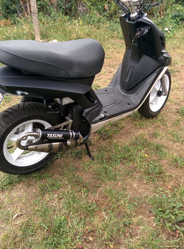

0 Rudy95320 Posté(e) le 18 août 2015 Auteur Signaler Partager Posté(e) le 18 août 2015 bon voilà le pot monter moi qui pencer qu'il alais faire du bruit ba pas plus qui mon ancien pot Lien vers le commentaire Partager sur d’autres sites More sharing options...
0 Rudy95320 Posté(e) le 18 août 2015 Auteur Signaler Partager Posté(e) le 18 août 2015 merci pour vaut conseil il marche de fou avec un bruit resonnable moins car qu'un for race je trouve je me trompe peut être Lien vers le commentaire Partager sur d’autres sites More sharing options...
0 tomMpower Posté(e) le 18 août 2015 Signaler Partager Posté(e) le 18 août 2015 (modifié) merci pour vaut conseil il marche de fou avec un bruit resonnable moins car qu'un for race je trouve je me trompe peut êtreTa vue! Ta bien de le prendre ! Généralement les yasuni sont les loin bruyant ,la cartouche dt très bien faites!.Et l'embrayage sa donne quoi? Tu en n'est content? Modifié le 18 août 2015 par tomMpower Lien vers le commentaire Partager sur d’autres sites More sharing options...
0 Rudy95320 Posté(e) le 18 août 2015 Auteur Signaler Partager Posté(e) le 18 août 2015 (modifié) c un monstre par contre tu passe pas inaperçus à un feu du moins à la vu car au bruit sa jusqu'à mi régime et la le monstre sort son nez et terme de couple je trouve que avec ma configuration j'ai la même accélération que sur mon am6 80/mhr fonte plus ou moins mais la pointe jpence pas on vera après le rodage Ta vue! Ta bien de le prendre ! Généralement les yasuni sont les loin bruyant ,la cartouche dt très bien faites!.Et l'embrayage sa donne quoi? Tu en n'est content?lembrayage et exelent mon frerofrero qui et mécano ma di c la copie du delta cluch bon moins fini mais voilà ta assurer mon pote merci Modifié le 18 août 2015 par Rudy95320 Lien vers le commentaire Partager sur d’autres sites More sharing options...
0 tomMpower Posté(e) le 18 août 2015 Signaler Partager Posté(e) le 18 août 2015 c un monstre par contre tu passe pas inaperçus à un feu du moins à la vu car au bruit sa jusqu'à mi régime et la le monstre sort son nez et terme de couple je trouve que avec ma configuration j'ai la même accélération que sur mon am6 80/mhr fonte plus ou moins mais la pointe jpence pas on vera après le rodage lembrayage et exelent mon frerofrero qui et mécano ma di c la copie du delta cluch bon moins fini mais voilà ta assurer mon pote merciyep y a pas de quoi! Par contre le delta clutch et pas fait pareil (il se règle pas encore pareil! ). Lien vers le commentaire Partager sur d’autres sites More sharing options...
0 Rudy95320 Posté(e) le 18 août 2015 Auteur Signaler Partager Posté(e) le 18 août 2015 oui je c mais en terme de conception aprotivement c le même principe mtn après le rodage un carburateur de 19 et je pense être au top non? 1 Lien vers le commentaire Partager sur d’autres sites More sharing options...
