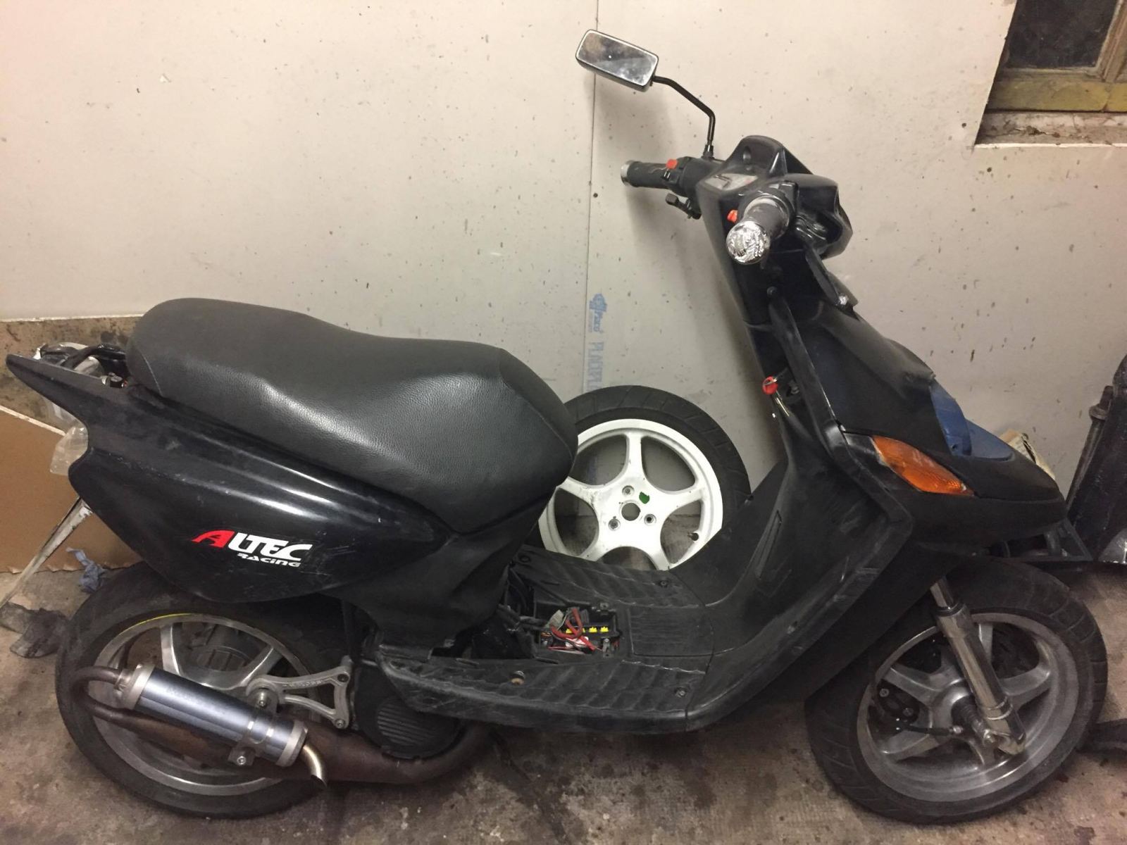

iMicke Posté(e) le 1 septembre 2017 Auteur Signaler Partager Posté(e) le 1 septembre 2017 Bon absent du forum mais pas absent a l'atelier... Le next marche nickel enfin il démarre nickel.. et roule nickel...j'ai fait 20 min sur la route avec. Mais bon il y a pleins de réglages à faire encore... La courroie patine un peu, mes galets sont trop léger et il y a du réglages carburateur aussi... J'essaierai de filmer un jour.... Il faut que je m'occupe de l'esthétique mais franchement c'est désespérant... Point positif toute la cycle est là... manque rien... mais voilà l'état...:/ Je ne sais pas par où commencer... Si quelqu'un as les étapes à suivre, des manières de procéder, des techniques pour s'organiser.... Un bon tutoriel sur le ponçage, la préparation et la peinture à la bombe... je suis preneur Je vais essayer de faire un point plus précis en photo... et comme ça vous pourrez peut être me guider sur le boulot à réaliser sur chaque type de pièces... Après j'ai un autre projet en court... mais j'attends un peu avant de tout dévoiler... Allez juste 2 petites photos... 2 Lien vers le commentaire Partager sur d’autres sites More sharing options...
nathan 2917 Posté(e) le 2 septembre 2017 Signaler Partager Posté(e) le 2 septembre 2017 ouloulou de la grosse pieces qu'on kiffe bien pour les carénages faut voir l état mais tu peux juste rayer au 600 tu mets un appret tu reponce au 800 l appret et tu peint puis vernis 1 Lien vers le commentaire Partager sur d’autres sites More sharing options...
jimmy@ Posté(e) le 2 septembre 2017 Signaler Partager Posté(e) le 2 septembre 2017 tu démonte tous les carrenages et plastique , cadre a nue , tu ponce bien ce que tu dois peindre et nettoyer les plastique noir (plancher ect...) tu ponce aus 280 al eau puis au 500 , tu mets plusieur couche d'apret épais (apret sinto) qui reboucheras les petite imperfections , ponçage au 500 pui un ptit coup de 800 et tu peint.si tu pein à la bombe n'est as peur de chargé pour que ça brille à la limite de la coulure. 1 Lien vers le commentaire Partager sur d’autres sites More sharing options...
bouigass Posté(e) le 3 septembre 2017 Signaler Partager Posté(e) le 3 septembre 2017 Tu as déjà fait du bon boulot sur la partie cycle, c'est vrai qu'il faut que tu t'attaques à l'esthétique Je n'ai rien à rajouter sur la peinture à la bombe, les autres ont bien expliqué 1 Lien vers le commentaire Partager sur d’autres sites More sharing options...
