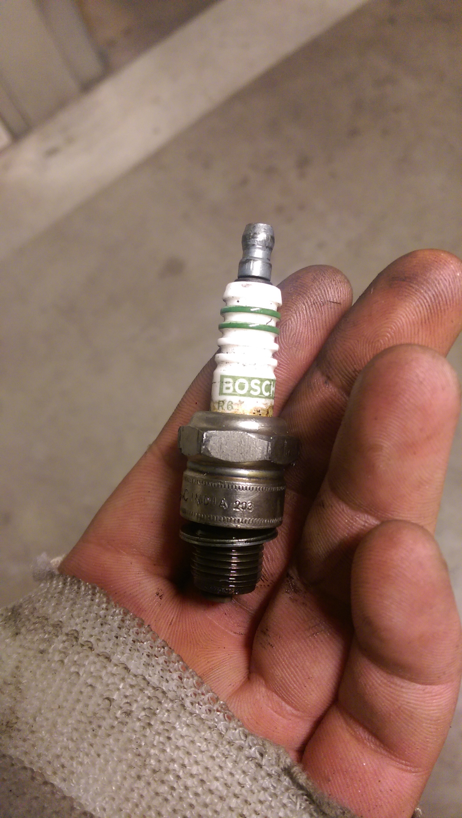

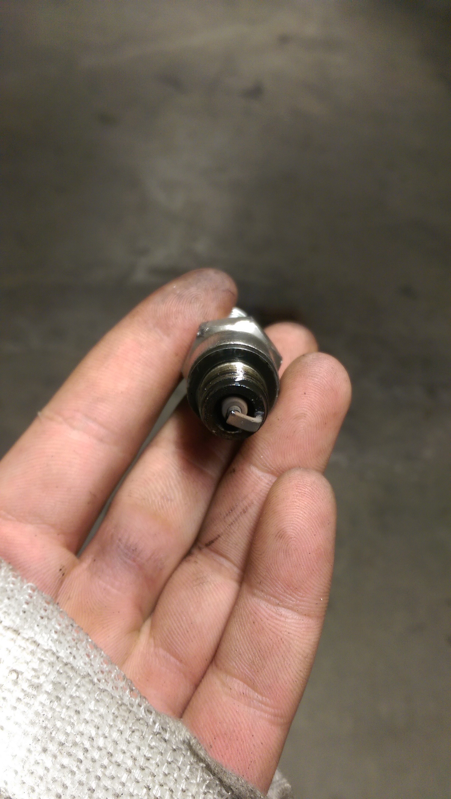

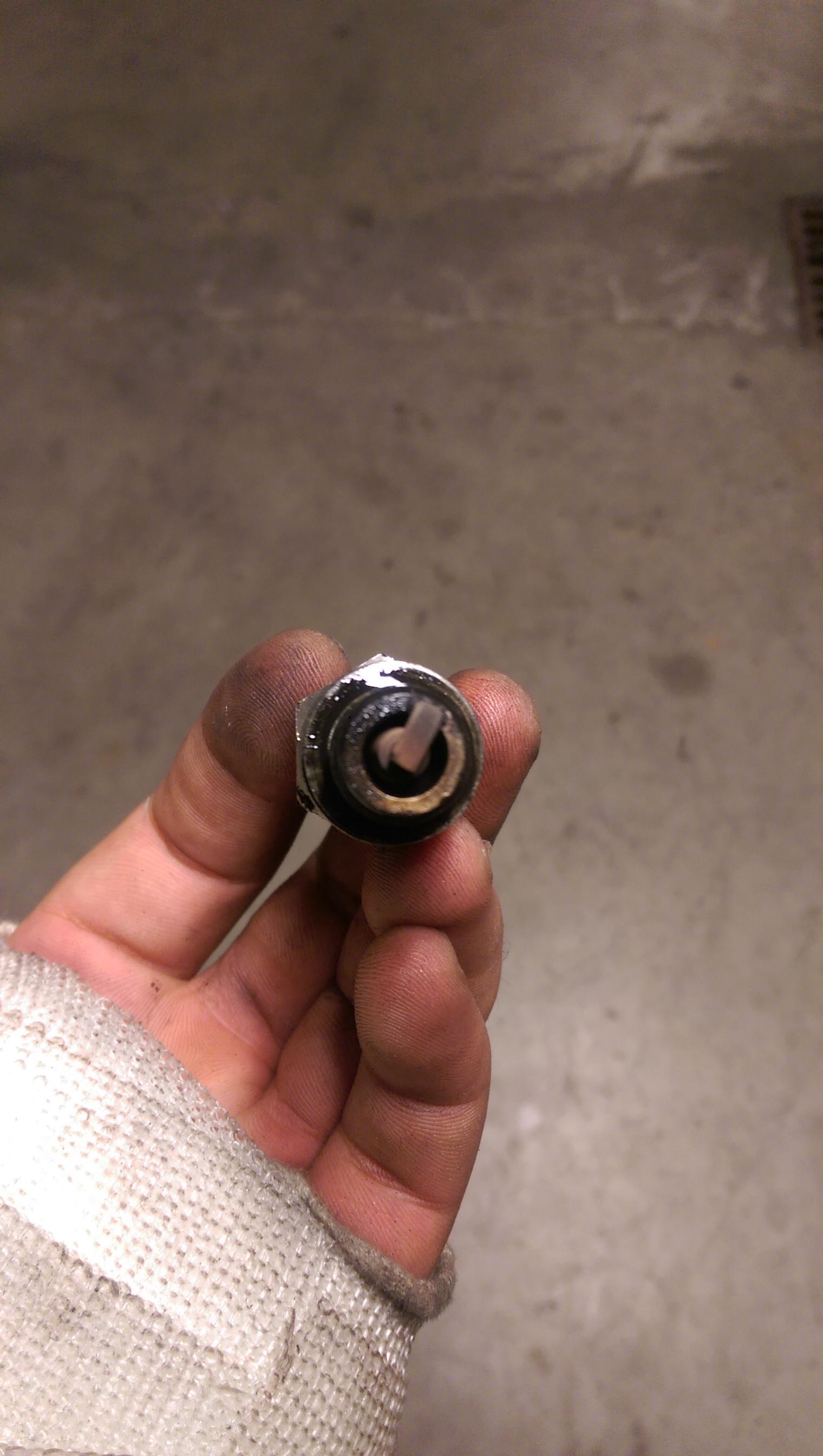

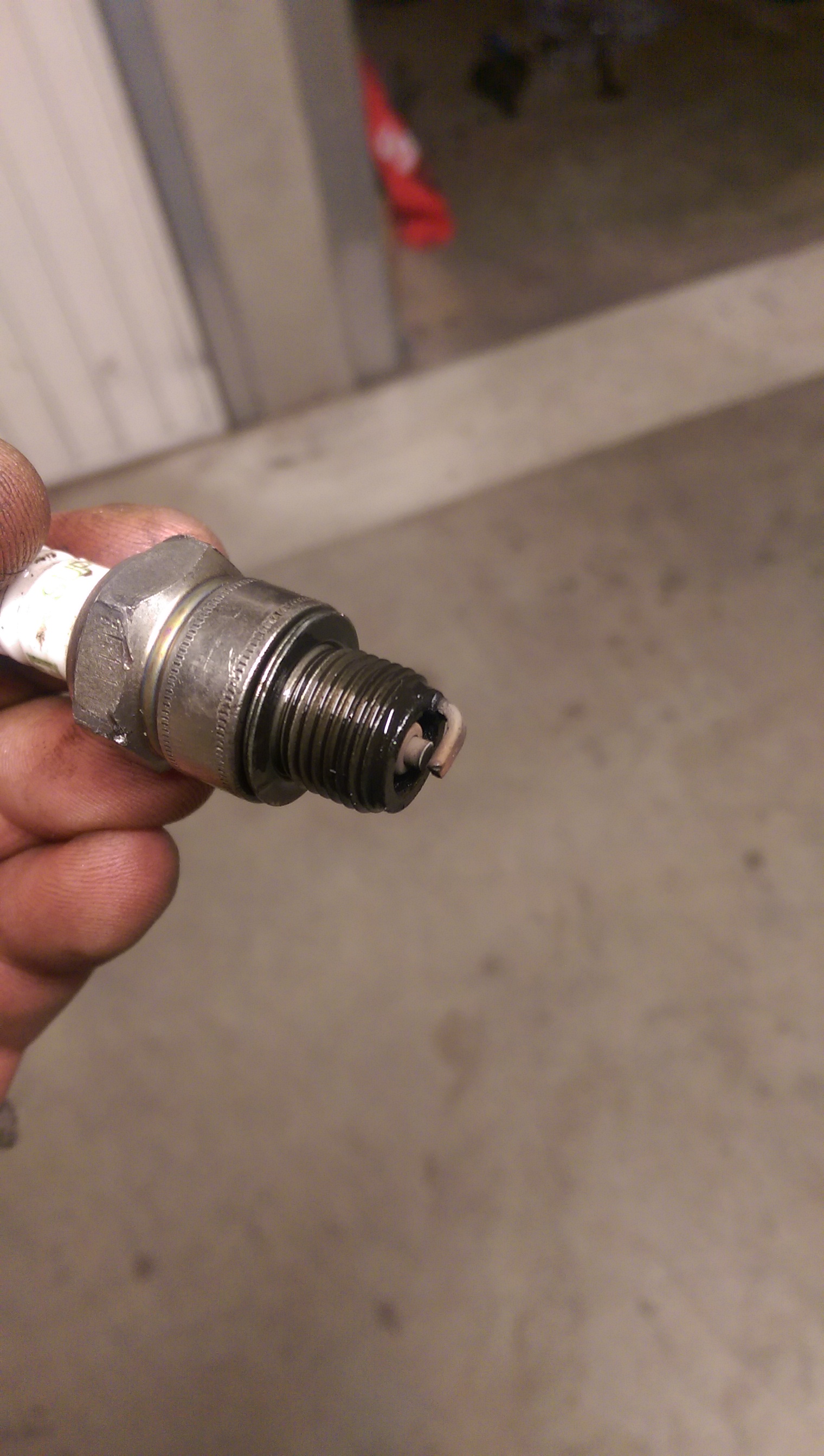

0 lamfight Posté(e) le 17 août 2015 Auteur Signaler Posté(e) le 17 août 2015 Bonjour alors ce matin j'ai pris mon scooter et rebellote au feu et stop c la galère du mal à ce lancer ... Donc je suis aller chercher et j'ai trouver un embrayage dans.Mon garage exactement niquel qui lui est le même donc je lui est monter des ressorts d'embrayage violet top perf c'est un peu mieux mais le problème est toujours là au démarrage ... Je vous joint une photo de ma bougie je me suis appercu que c'était une bosh j'avais jamais vu ça sur un scooter vous penséz que sa peux venir de la bougie ? Pourtant elle a une jolie couleur
0 tomMpower Posté(e) le 17 août 2015 Signaler Posté(e) le 17 août 2015 essaie de changer de bougie pour voir..
0 lamfight Posté(e) le 17 août 2015 Auteur Signaler Posté(e) le 17 août 2015 Ok et je Lui mets quoi comme bougie ? C bizarre sur nitro normalement il y a pas d'olives sur la bougie la yen a une :/je comprends plus rien Mdr je sais que sur Peugeot c'est br7hs mais sur.Nitro je connais pas le modele a prendre
0 tomMpower Posté(e) le 17 août 2015 Signaler Posté(e) le 17 août 2015 Ok et je Lui mets quoi comme bougie ? C bizarre sur nitro normalement il y a pas d'olives sur la bougie la yen a une :/je comprends plus rien Mdr je sais que sur Peugeot c'est br7hs mais sur.Nitro je connais pas le modele a prendre Met une br9 ngk
0 lamfight Posté(e) le 17 août 2015 Auteur Signaler Posté(e) le 17 août 2015 Ok je fais ca dans laaprem je dirais si il y a du changement ou pas merci TomMpower
0 dada65 Posté(e) le 17 août 2015 Signaler Posté(e) le 17 août 2015 Une bougie de voiture sa Pour moi c'est est encore un chou y a pauvre y a du blanc cas même un peu Oui pour la bougie une br9hs et top Pour tes démarrage faut voir après que tu as changer la bougie Ok et je Lui mets quoi comme bougie ? C bizarre sur nitro normalement il y a pas d'olives sur la bougie la yen a une :/je comprends plus rien Mdr je sais que sur Peugeot c'est br7hs mais sur.Nitro je connais pas le modele a prendre sur certains ati parasite il prenait les olives pour bien que la bougie soit en place et bien à tique ter Sur le Peugeot c'est sa que je leurs reproche les bougies sont bien trop chaude
