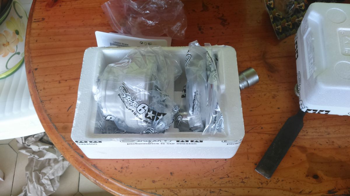

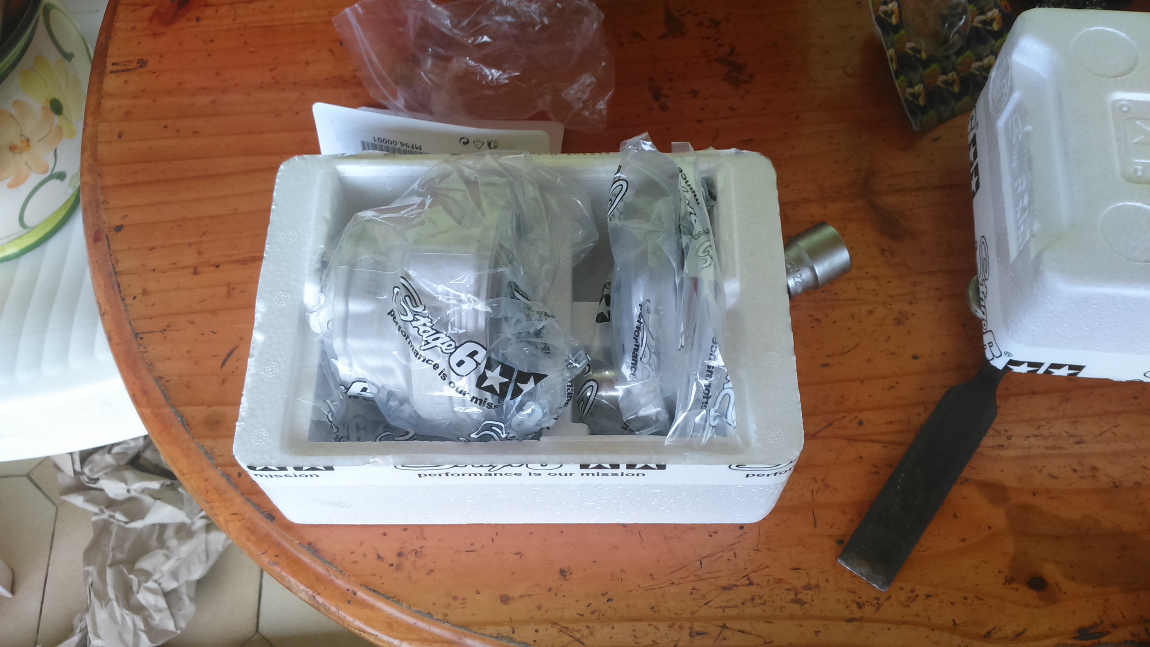

     bin,,, kit reçu et monter :), j'ai été au boulot avec , environ 50km a/r, RAS pour le moment , en comparaison je dirais pas autant de punch qu'un polini evo3 avec juste le pot qui diffère sur les deux configurations, mais bon je suis en rodage sur 3 jours  , j'espère ne pas le serrer avant car il chauffe plus que mais précédant kit roder de la même facon, cela résulte peut être de la canicule actuelle :blink: ou du manque de refroidissement interne que procure un carburateur 21 sur se kit,
      j 'ai des photos du kit et du montage , le cylindre a certains défaut dans les renvois d'angle mais il est assez bien fini dans l'ensemble, axe et cage à aiguilles changer par un model XL en prévention , je verrais bien leurs état après un contrôle vers les 300km , si il ne pete pas avant ,,
    dans l'ensemble je dirais pas très satisfais , j'opterais plus pour un top rose si cela etais a refaire car il ne m'inspire guère confiance
