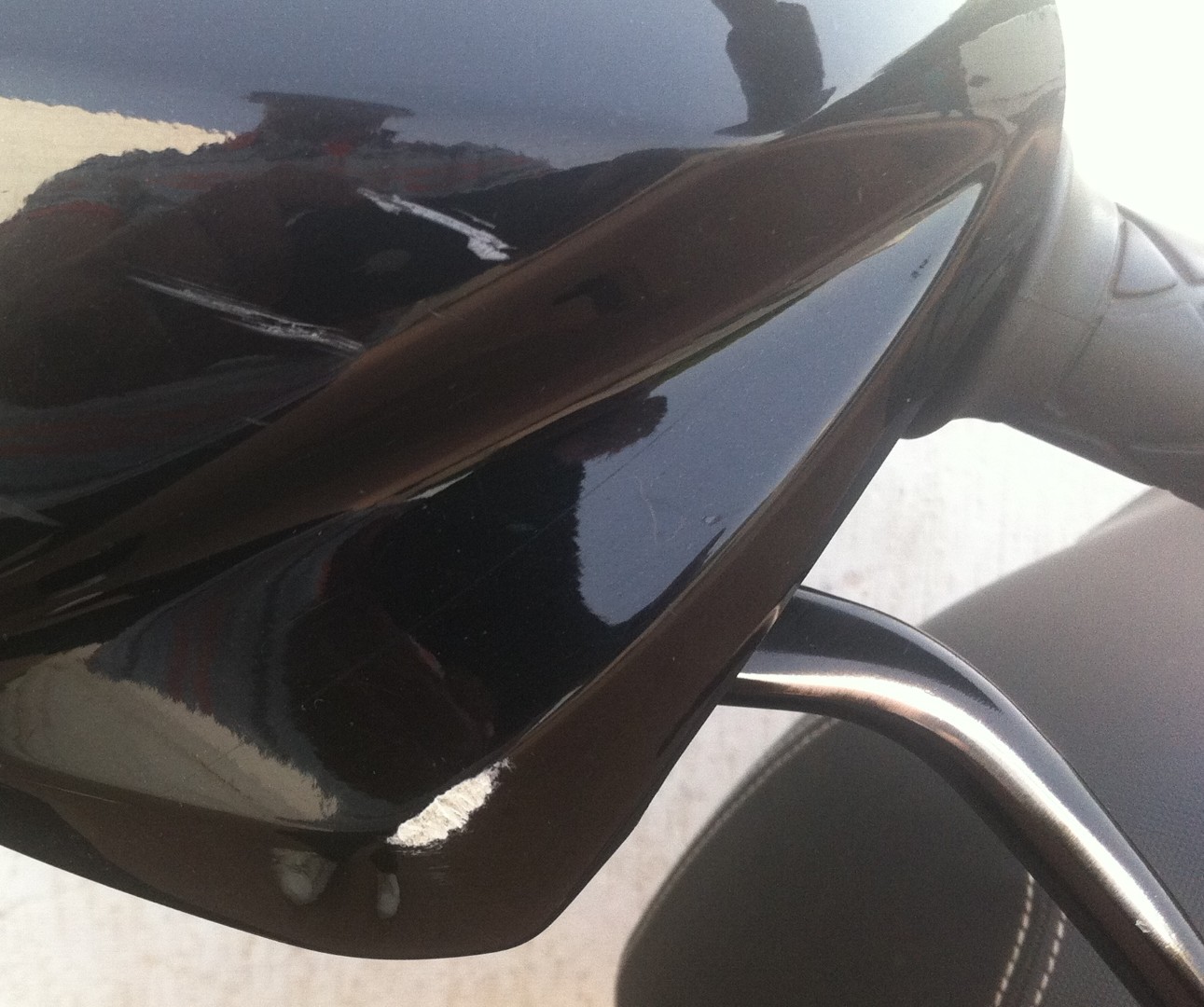

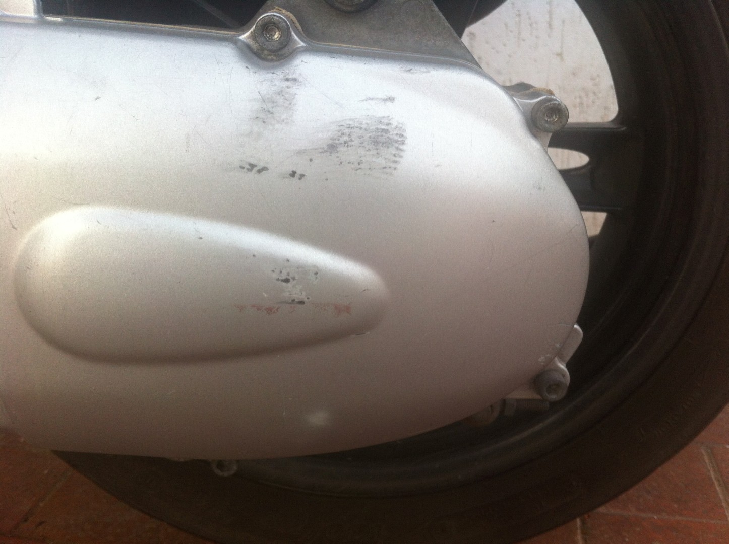

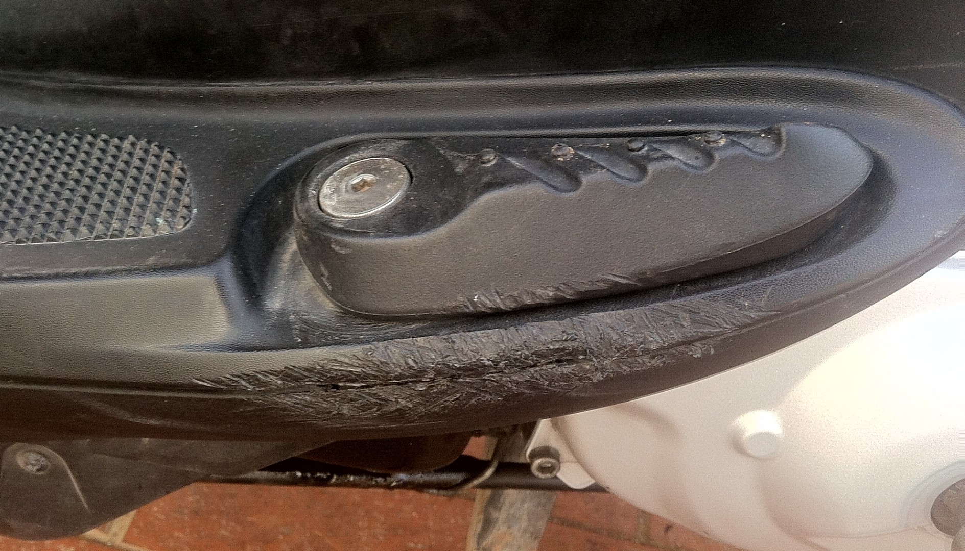

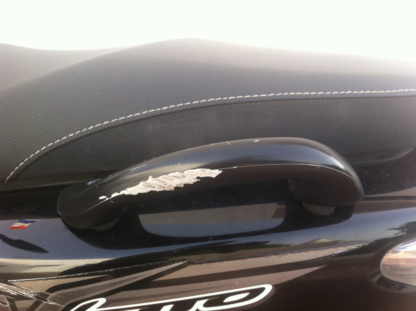

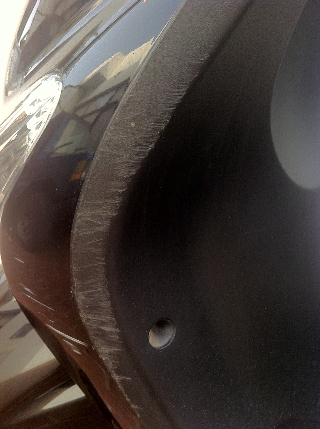

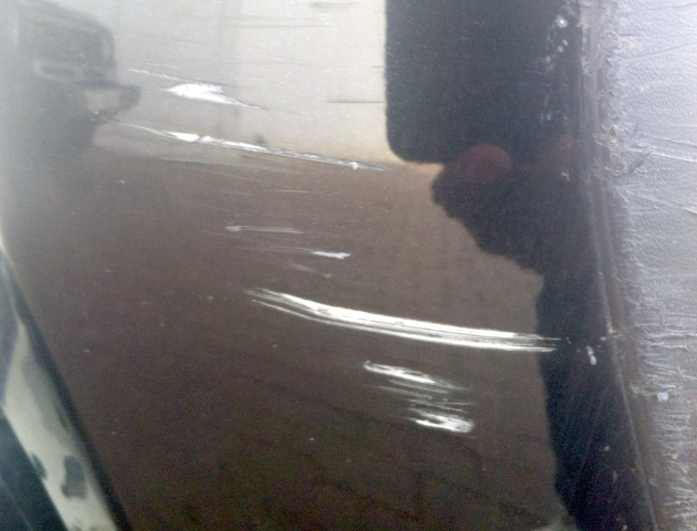

MBK_Ovetto Posté(e) le 1 septembre 2015 Signaler Posté(e) le 1 septembre 2015 Bonjour à tous,J'aurais besoin de vous. Suite à une chute, je me retrouve avec de belles rayures. Je ne sais pas quoi faire. Je joins quelques photos afin que vous puissiez juger du traitement adéquat : Problème N° 1: Problème N° 2:Problème N° 3:Problème N° 4:Problème N° 5:Problème N° 6:Auriez-vous des astuces pour réparer tout ça? Merci par avance et bonne route.
0 Eroan Posté(e) le 1 septembre 2015 Signaler Posté(e) le 1 septembre 2015 Pour les parties en plastique il faut poncer et repeindre + vernir.Pour les cales-pieds et le carter tu peux polir l'ensemble.Mais ça représente un gros travail, énormément de temps et un petit budget papier à poncer + peinture...N'hésite pas à consulter la section tutoriels pour voir comment faire ça proprement
0 tomMpower Posté(e) le 1 septembre 2015 Signaler Posté(e) le 1 septembre 2015 (modifié) Pout ton tablier il faudrat poncé et tu enlèveras les flépes de plastique il faut aussi peut être un peu de mastique (une petite boîte suffit largement! mastic finition ).Pour la poignée de maintien tu pourras pas faire grand chose ,je te conseil de le poncé légèrement et de repeindre en noir (sa seras moins flagrant). Bien sur faudrat démonté les pièces a refaire pour les peindre! Modifié le 1 septembre 2015 par tomMpower
0 MBK_Ovetto Posté(e) le 1 septembre 2015 Auteur Signaler Posté(e) le 1 septembre 2015 Salut à tous je vous remercie de toutes ces astuces Pour les parties plastiques, dois-je poncer avec une ponceuse ou juste avec la main?Je ne suis pas outillé. Pourriez vous me citer quelques outils (marques, références...) dont j'aurai besoin sachant que j'ai un budget de 100 euros?Pour la peinture j'hésite entre RS BIKE PAINT et sprido-peinture.com, quelqu'un de vous a déjà essayé ces deux peintures?
0 fred82000 Posté(e) le 1 septembre 2015 Signaler Posté(e) le 1 septembre 2015 Salut à tous je vous remercie de toutes ces astuces Pour les parties plastiques, dois-je poncer avec une ponceuse ou juste avec la main?Je ne suis pas outillé. Pourriez vous me citer quelques outils (marques, références...) dont j'aurai besoin sachant que j'ai un budget de 100 euros?Pour la peinture j'hésite entre RS BIKE PAINT et sprido-peinture.com, quelqu'un de vous a déjà essayé ces deux peintures?alors pour ta peinture il te faudra du papier a poncer tu mastic de finition de quoi a l'étaler ou defois c'est vendu avec le petit pot de mastic une cale a poncer mais c'est pas obligatoire sa du verni de quoi a nettoyer tes carénage car entre le ponçage et le mastic faut nettoyer et pareil avant de peintre si tu prend marque 3m c'est pas trop cher et tu en aura pour 60e max bombe de peinture incluse c'est le prix chez mon fournisseur et la peinture et top mais je sais plus trop la marque vue qu'il a changer depuis peux sinon aide toi des tutoriel ils disent quoi prendre et comment faireps pour faire sa bien il faut prendre son temps
0 Rom_ Posté(e) le 12 septembre 2015 Signaler Posté(e) le 12 septembre 2015 Pour ta poignée passager tu peux utiliser du mastic à métal je sais que ça existe mais je saurais pas te donner de marque ou quoi va voir dans un magasin de bricolage mais c'est vrai que ça risque d'être un peu dur à refaire bien propre !
0 Eroan Posté(e) le 14 septembre 2015 Signaler Posté(e) le 14 septembre 2015 Pour ta poignée passager tu peux utiliser du mastic à métal je sais que ça existe mais je saurais pas te donner de marque ou quoi va voir dans un magasin de bricolage mais c'est vrai que ça risque d'être un peu dur à refaire bien propre !La difficulté ce sera de refaire ça proprement, pas évident j'imagine !
