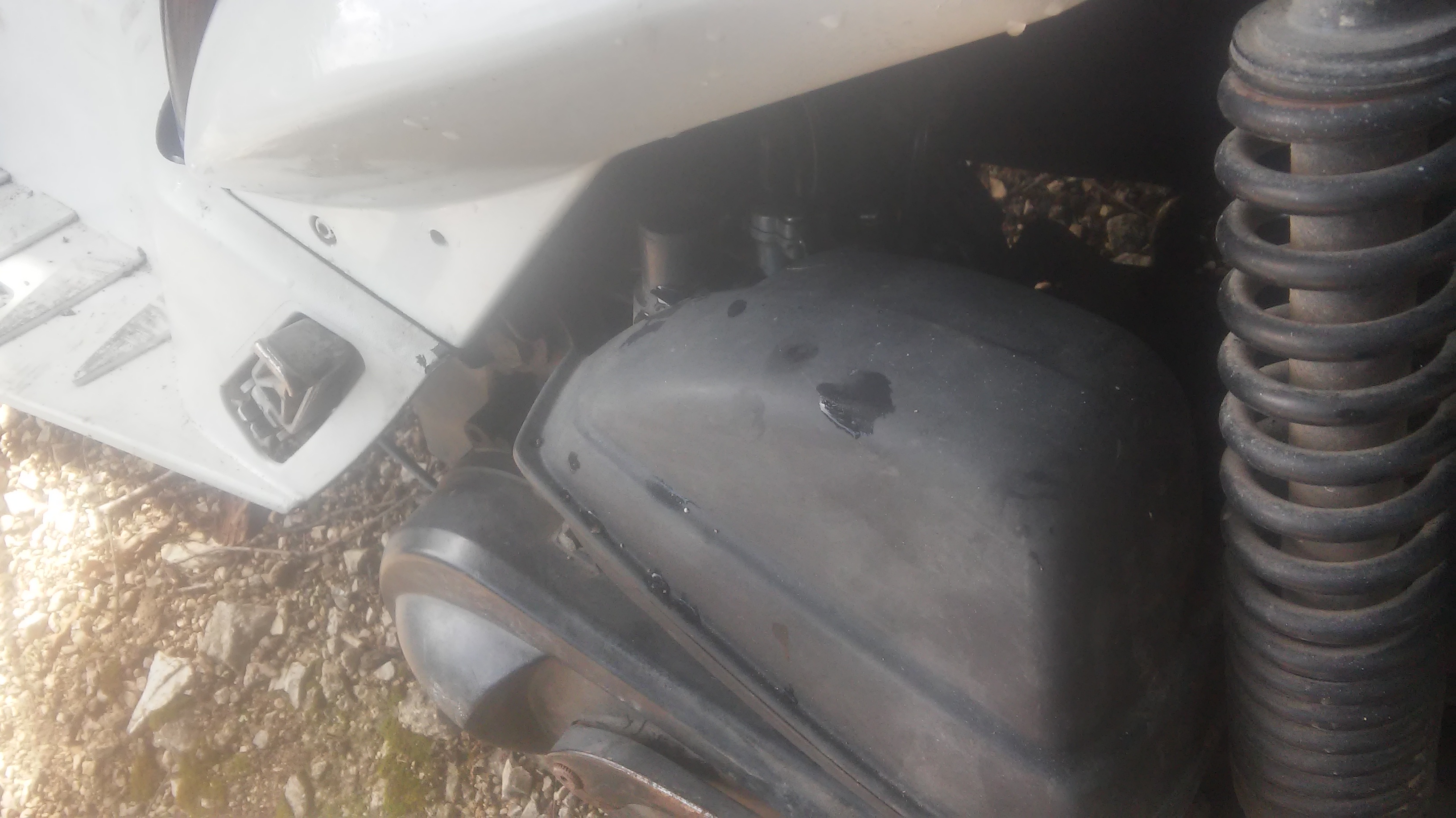

Ludix47 Posté(e) le 11 septembre 2015 Signaler Posté(e) le 11 septembre 2015 Bonjour, j'ai acheté un scooter samedis dernier et il est en panne. C'est un ludix snake furious de 2007.Le premier jour tout allez bien il roulait a 65 70 sans problème. Puis il a commencé à faire des trucs bizarre genre le moteur qui coupe et repars quand la vitesse baisse a 45 Avec le pot qui pète.Puis la c'est pire, il roule a 20 km/h puis il s'éteint et ne veux plus redémarrer. 5 minutes après il redémarre roule 30 seconde a 20 et s'éteint a nouveau.Je suis dégoûté la... C'est quoi ?

Ludix47 Posté(e) le 11 septembre 2015 Auteur Signaler Posté(e) le 11 septembre 2015 (modifié) Salut, je n'y connais rien mais il démarre et tourne bien mais dès que j'accélère il coupe.Il est tout d'origine et bridé mais il y a un pot dessus, je n'arrive pas a lire la marque du pot mais il est débridé je crois.Le cylindre a 1000 km Modifié le 11 septembre 2015 par Ludix47

Gueko Posté(e) le 11 septembre 2015 Signaler Posté(e) le 11 septembre 2015 Salut,déjà par contre, tu aurais du demandé au vendeur les pièces d'origine ou non dessus.Tu peux déjà commencer par nettoyer le carburateur et là boîte à air ( ci c'est celle non démontable, acheté une type origine )Tu peux regarder là bougie déjà là couleur et avec là changée, regarde aussi les lamelles de là boîte à clapet, les joints spy avec.Déjà avec tout ça, tu aura une base et des vérifications assez importante après un achat

fred82000 Posté(e) le 12 septembre 2015 Signaler Posté(e) le 12 septembre 2015 Très bien merci je vais voir tout ça Est-ce que vous avez des liens de tutos pour vérifier tout ça s'il vous plaît ? alors des lien jen et pas mais tu démonte ta bougie et si elle et marron brique c'est nikel si blanc réglage carburateur trop pauvre et si noir réglage carburateur trop riche tu regarde au cul de la bougie après tu remet ta bougie sur l'antiparasite la pièce qui si clipse dessus tu mets ta bougie sur la culasse la parti ou tu emboîte la bougie et voir si en kiken tu a une étincelle déjà après avoir fait sa je t'expliquerais le reste
Ludix47 Posté(e) le 14 septembre 2015 Auteur Signaler Posté(e) le 14 septembre 2015 Bonjour, alors ce matin j'ai démarré le scooter il a bien tourné 15-20 min avant de s'éteindre.J'ai démonté la bougie elle est noir sur un côté et marron brique de l'autre. Et il y a bien l'étincelle.
Gueko Posté(e) le 14 septembre 2015 Signaler Posté(e) le 14 septembre 2015 As tu regardé toutes les petites choses qu'on ta dite et nettoyé ta boîte à air ainsi que ton carburateur ?
Ludix47 Posté(e) le 14 septembre 2015 Auteur Signaler Posté(e) le 14 septembre 2015 Je sais pas faire pour le carburateur. J'ai peur de faire une connerie. Mais je vais me lancer pour la boîte à air déjà et essayer de bien nettoyer. Alors je vois pas comment ouvrir la boîte à air.
fred82000 Posté(e) le 14 septembre 2015 Signaler Posté(e) le 14 septembre 2015 Je sais pas faire pour le carburateur. J'ai peur de faire une connerie. Mais je vais me lancer pour la boîte à air déjà et essayer de bien nettoyer.Alors je vois pas comment ouvrir la boîte à air.déjà il te faut commencer par la démonté du carburateur elle doit aussi être tenue par un boulon au niveaux du carter ou tu kik

Gueko Posté(e) le 14 septembre 2015 Signaler Posté(e) le 14 septembre 2015 Il n'y a vraiment rien de compliqué dans ces vérifications, elles sont simples et tout le monde peut faire pour l boîte à air comme je t'es didis, tu as sûrement celle d'origine et donc colle et pas démontable et pour cela il te faut une type origine qui s'ouvre, des économie d'argent et plus pratique elle nest fixe qu'a une vis vers le carter de kick et un collie sûrement versle carburateur.Pour le carburateur, le défaire du câble d'accélérateur et de là pipe d'admission un collier.C'est les choses les plus simple à faire et avec le minimum d'intelligence, tu vois bien comment c'est tenu de toute manière Un garagiste est souvent un " voleur " sauf par chance, il te dira ça ça ça et ça bref quelqu'un qui essaie de trouve des pigeons pour vivre et pour le prix au travail demandé, il ce foule pas du tout maontenant c'est à toi de voir ecoute
