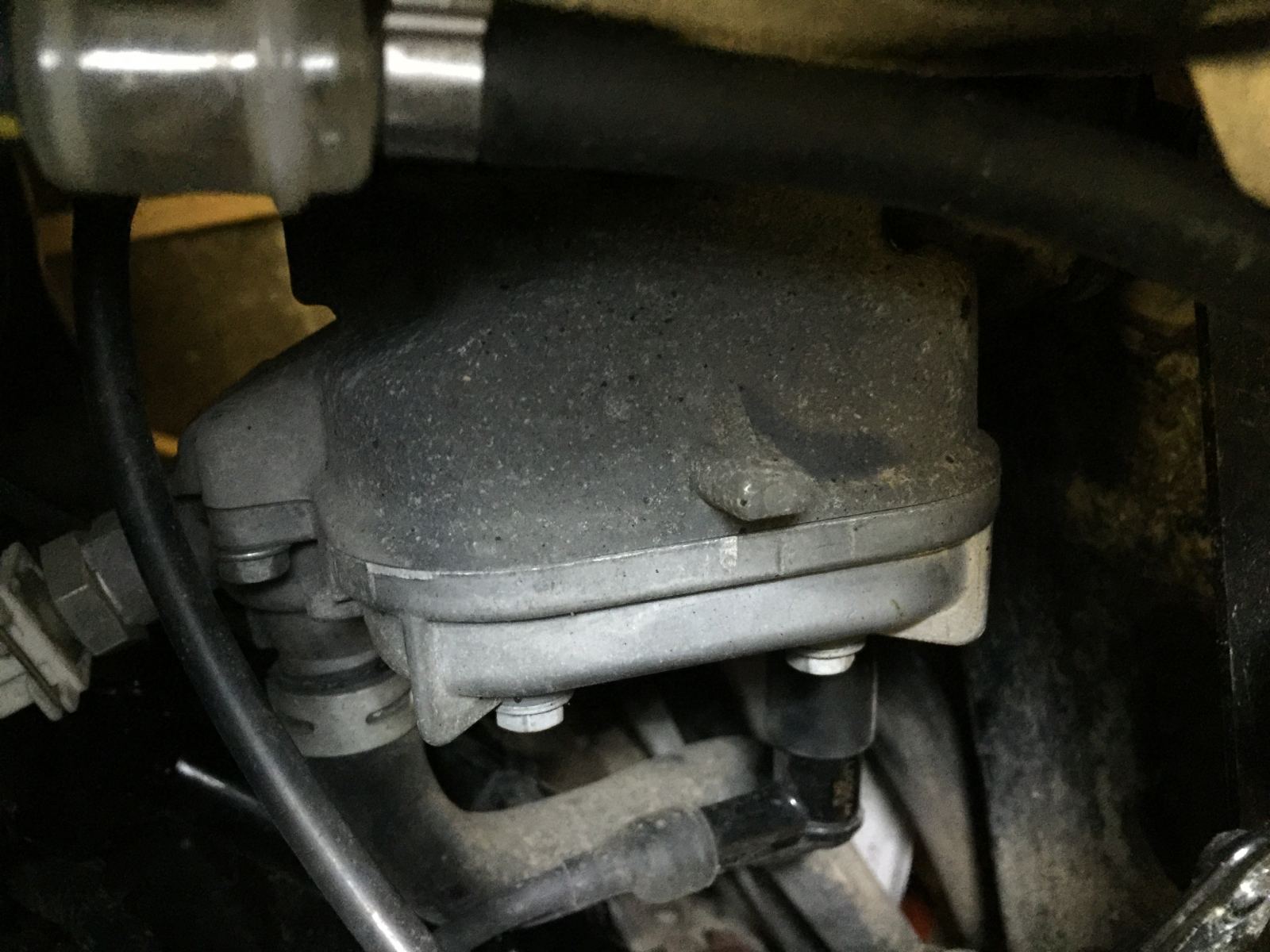

Je suis en train de démonter le cylindre et la je suis bloqué au tuyau du liquide, j'enlève les tuyaux et je laisse couler puis j’enlève la sonde de température(à gauche) et c'est bon je retire le cylindre? la photo à fait une rotation sur la gauche :/
Modifié par Aerochenzo
Salut tu démontes les 2 tuyaux sur la pompes à eau d'abord celui du bas puis celui du haut. tu mets un bidon dessous pour le liquide de refroidissement. Après tu démontes celui de la culasse et va coulé un peu de liquide encore sur le petit tube entre le cylindre et la pompe. Si tu en leve le bouchon du radiateur tu vas pratiquement vider tout le circuit.
pour ton haut moteur  enleve le tuyaux du bas de ta pompe à eau et met un bac ensuite enleve ta bougie et ton pot  . ta soude et tu as une vise a cote enleve la avant les autres vise . ah oui kan tu vas remonte pour ton liquide il a pas de vise de vidange pour l air  alors il a deux solution le premier : une fois le liquide mis met ton scoot a la verticale et donne des coups de kick mais le bouchon du vase ouvert ou sinon allume ton scoot et attendre et le vase ouvert , moi j'ai fait les deux
