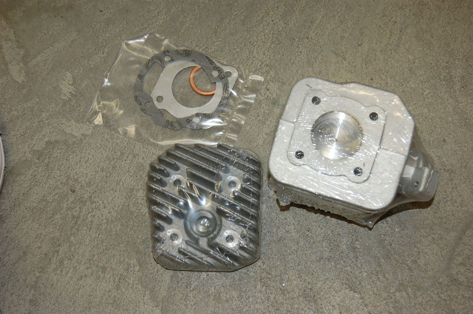

Jacques1974 Posté(e) le 29 octobre 2015 Auteur Signaler Partager Posté(e) le 29 octobre 2015 (modifié) le diamètre et 40mm Comme celui cihttp://www.maxiscoot.com/motoforce-piston-d-origine-peugeot-vertical-mf24-17509.html?___store=mxs_fr merci j'ai pris sa sur ebay j'ai payer sa 50 balles frais de port gratis on véra bien ce que sa donne Modifié le 29 octobre 2015 par ethan26011974 Lien vers le commentaire Partager sur d’autres sites More sharing options...
dada65 Posté(e) le 29 octobre 2015 Signaler Partager Posté(e) le 29 octobre 2015 50euros ça doit être TNT un cylindre en alu faudra bien le laisser chauffeur etc Lien vers le commentaire Partager sur d’autres sites More sharing options...
fred82000 Posté(e) le 29 octobre 2015 Signaler Partager Posté(e) le 29 octobre 2015 pour moi c'est de la daube sa oui Lien vers le commentaire Partager sur d’autres sites More sharing options...
dada65 Posté(e) le 29 octobre 2015 Signaler Partager Posté(e) le 29 octobre 2015 Quand tu as pas les moyens et que le scooter et ton seul outil pour ce déplacer au boulot Crois moi la daube te dépanne ... Après sa veux rien dire sa moi j'ai acheté un cylindre sur ebay à 14e pour booster et il fonctionne toujours :) Lien vers le commentaire Partager sur d’autres sites More sharing options...
Jacques1974 Posté(e) le 30 octobre 2015 Auteur Signaler Partager Posté(e) le 30 octobre 2015 un origine c'est pas mieux mdr il y a 16 heures, fred82000 a dit : pour moi c'est de la daube sa oui j'ai d'autre impératif fred82000 comme nourrir et habiller mes enfants payer les facture etc....tu c'est j'ai fait 20.000 avec un fonte sur le zénith de ma femme. Lien vers le commentaire Partager sur d’autres sites More sharing options...

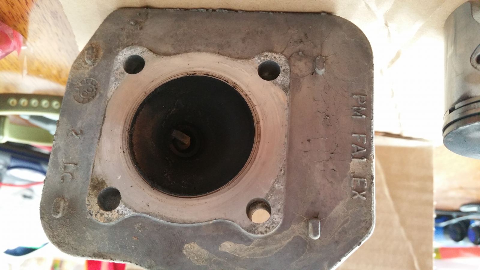

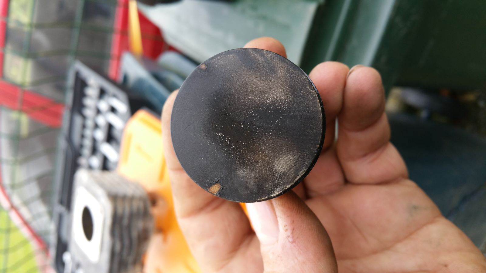

Jacques1974 Posté(e) le 30 octobre 2015 Auteur Signaler Partager Posté(e) le 30 octobre 2015 désolé pour le sens des photos Lien vers le commentaire Partager sur d’autres sites More sharing options...
fred82000 Posté(e) le 30 octobre 2015 Signaler Partager Posté(e) le 30 octobre 2015 il y a 21 heures, dada65 a dit : Quand tu as pas les moyens et que le scooter et ton seul outil pour ce déplacer au boulot Crois moi la daube te dépanne ... Après sa veux rien dire sa moi j'ai acheté un cylindre sur ebay à 14e pour booster et il fonctionne toujours :) je dit sa car j'ai connue quelqun qui avais acheté sur ebay un cylindre et il a fait que deux jour après il a peté mais je comprends bien que chacun fait avec c'est moyein il y a 7 heures, ethan26011974 a dit : un origine c'est pas mieux mdr j'ai d'autre impératif fred82000 comme nourrir et habiller mes enfants payer les facture etc....tu c'est j'ai fait 20.000 avec un fonte sur le zénith de ma femme. je te comprend je diser sa car une perssone a eux des souci en prenend un cylindre sur ebay après tu a une famille et plein de chose a payer ce qui et comme tout le monde donc ça se comprend que tu prenne selon ton budget Lien vers le commentaire Partager sur d’autres sites More sharing options...
Jacques1974 Posté(e) le 30 octobre 2015 Auteur Signaler Partager Posté(e) le 30 octobre 2015 il y a une heure, fred82000 a dit : je dit sa car j'ai connue quelqun qui avais acheté sur ebay un cylindre et il a fait que deux jour après il a peté mais je comprends bien que chacun fait avec c'est moyein je te comprend je diser sa car une perssone a eux des souci en prenend un cylindre sur ebay après tu a une famille et plein de chose a payer ce qui et comme tout le monde donc ça se comprend que tu prenne selon ton budget si je pouvais je mettrait tout en polini comme dans ma jeunesse bon les amis mon scooter revie et remarche nikel la segmentation était fatigué j'ai tout refait a l'ancienne dans les règle de l'art .ajustage des segment avent montage sur le piston . piston dans le cylindre pour le remontage sur le vilebrequin . Lien vers le commentaire Partager sur d’autres sites More sharing options...
dada65 Posté(e) le 30 octobre 2015 Signaler Partager Posté(e) le 30 octobre 2015 Bah il est en chouette état ce cylindres si tu veux changé juste le piston et repart avec celui d orgine fonte Si tu as les moyens refait lui un coup de jeune a la variation, courrio , galet et ressort embrayage en tout sa te fera une trentaine EUROS a volé d oiseaux au moins tu repart sur te bonne base Et pour fini en beauté decalamie le pot Essence Et briquet A plus il y a 1 heure, fred82000 a dit : je dit sa car j'ai connue quelqun qui avais acheté sur ebay un cylindre et il a fait que deux jour après il a peté mais je comprends bien que chacun fait avec c'est moyein je te comprend je diser sa car une perssone a eux des souci en prenend un cylindre sur ebay après tu a une famille et plein de chose a payer ce qui et comme tout le monde donc ça se comprend que tu prenne selon ton budget En tout cas moi ça fait depuis 6 mois que une copine a moi la et sa tourne nickel Ps: chose a savoir ce que tu as chez les pro sont les même il est acheté 14é Et il est revend 42euros ^^voit la marge qui ce vont il y a 35 minutes, ethan26011974 a dit : si je pouvais je mettrait tout en polini comme dans ma jeunesse bon les amis mon scooter revie et remarche nikel la segmentation était fatigué j'ai tout refait a l'ancienne dans les règle de l'art .ajustage des segment avent montage sur le piston . piston dans le cylindre pour le remontage sur le vilebrequin . J avais pas vu ton message Ben nickel tout sa Bah moi aussi des fois sa m arrive de faire cet méthodes pour le cylindre ;) Lien vers le commentaire Partager sur d’autres sites More sharing options...

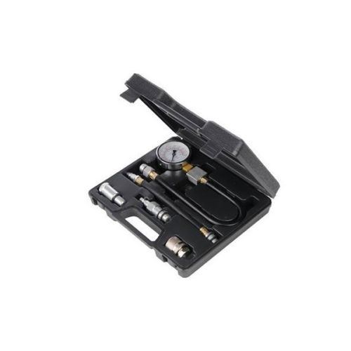

Jacques1974 Posté(e) le 31 octobre 2015 Auteur Signaler Partager Posté(e) le 31 octobre 2015 (modifié) je me suis fait un petit extra 20 euro un comparateur de compression il y a 11 heures, dada65 a dit : Bah il est en chouette état ce cylindres si tu veux changé juste le piston et repart avec celui d'origine fonte Si tu as les moyens refait lui un coup de jeune a la variation, courroi , galet et ressort embrayage en tout sa te fera une trentaine EUROS a volé d oiseaux au moins tu repart sur te bonne base Et pour fini en beauté décalamine le pot Essence Et briquet A plus En tout cas moi ça fait depuis 6 mois que une copine a moi la et sa tourne nickel Ps: chose a savoir ce que tu as chez les pro sont les même il est acheté 14é Et il est revend 42euros ^^voit la marge qui ce vont J avais pas vu ton message Ben nickel tout sa Bah moi aussi des fois sa m arrive de faire cet méthodes pour le cylindre j'ai juste fait les segment et une pochette de joint Modifié le 31 octobre 2015 par ethan26011974 Lien vers le commentaire Partager sur d’autres sites More sharing options...
