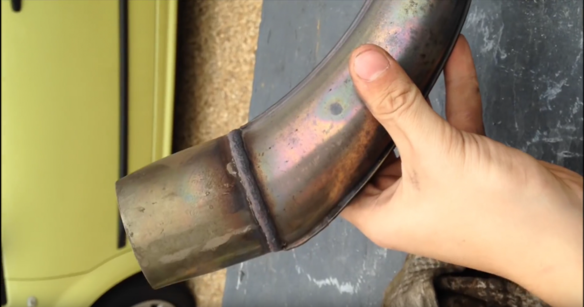

0 Bubulle Posté(e) le 27 octobre 2015 Signaler Posté(e) le 27 octobre 2015 Perso avec mon 82cc motoforce je faisais 130km voire plus avec 6,5ll en conduire semi agressive ne demande pas comment je faisais j'en sais rien !Ne crois pas qu'un pot origine mecaboîte c'est un bout de tube, le phénomène de retour de gaz y est présent même si c'est pas le top.Pis quand je dis que tu consommes plus c'est à style de conduite égal, mais même si le style de conduite diffère il reste la différence de plage d'utilisation et ça créé un écart de consommation en général d'un petit litre au cent de plus, ça dépendra des casAprès à toi de faire un comparatif en roulant exactement au même régime avec et sans pot scr mais la personne n'y est arrivé je crois... 2
0 jb57-16 Posté(e) le 30 octobre 2015 Signaler Posté(e) le 30 octobre 2015 Le 27/10/2015 20:36:53, Bubulle a dit : Perso avec mon 82cc motoforce je faisais 130km voire plus avec 6,5ll en conduire semi agressive ne demande pas comment je faisais j'en sais rien ! Ne crois pas qu'un pot origine mecaboîte c'est un bout de tube, le phénomène de retour de gaz y est présent même si c'est pas le top. Pis quand je dis que tu consommes plus c'est à style de conduite égal, mais même si le style de conduite diffère il reste la différence de plage d'utilisation et ça créé un écart de consommation en général d'un petit litre au cent de plus, ça dépendra des cas Après à toi de faire un comparatif en roulant exactement au même régime avec et sans pot scr mais la personne n'y est arrivé je crois... Sur derbi le pot d'origine est un bout de tube... De 5 cm de diamètre jusqu'à l'antipollution puis après pleins de grilles et laines de roche, ça ne fais en aucun cas détente. Après pour revenir à la consommation, avec le pot d'origine on roule à 75km/h pour environ 8000 trs on est à quasi pleine ouverture de la poignée, avec scr à 8000 trs tu es en zone d'accord donc si ton carburateur est bien réglé à 1/4 de poignée tu arrives à maintenir cette vitesse. Et puis à fond c'est encore plus flagrant sachant que le carburateur a en général des réglages plus pauvres avec un pot de détente qu'avec un pot d'origine (propre expérience gicleur de 98 avec de l'origine, 93 avec un pot de détente sur du 17.5). Avec le pot d'origine à fond tu vas rouler plus doucement qu'avec un pot de détente à transmi égale. En gros, si tu maitrises la conduite éco, t'arrives à faire 160 kms avec ton plein d'origine + pot.
0 Bubulle Posté(e) le 6 novembre 2015 Signaler Posté(e) le 6 novembre 2015 Le 30/10/2015 12:23:38, jb57-16 a dit : Sur derbi le pot d'origine est un bout de tube... De 5 cm de diamètre jusqu'à l'antipollution puis après pleins de grilles et laines de roche, ça ne fais en aucun cas détente. Après pour revenir à la consommation, avec le pot d'origine on roule à 75km/h pour environ 8000 trs on est à quasi pleine ouverture de la poignée, avec scr à 8000 trs tu es en zone d'accord donc si ton carburateur est bien réglé à 1/4 de poignée tu arrives à maintenir cette vitesse. Et puis à fond c'est encore plus flagrant sachant que le carburateur a en général des réglages plus pauvres avec un pot de détente qu'avec un pot d'origine (propre expérience gicleur de 98 avec de l'origine, 93 avec un pot de détente sur du 17.5). Avec le pot d'origine à fond tu vas rouler plus doucement qu'avec un pot de détente à transmi égale. En gros, si tu maitrises la conduite éco, t'arrives à faire 160 kms avec ton plein d'origine + pot. J'avais pas vu ce post, je crois pas avoir reçu de notif en plus C'est vrai que certains pots derbi sont plus que blindés, il me semble que pas tous, en fait j'avais en se basant sur le poids, certains ont une sacrée différence, je me souviens plus des modèles et j'ai plus ça en stock depuis longtemps... Derbi est un cas à part car en dehors de eux quazi tout le monde utilise de vrais pots vidés, j'ai débridé un pot d'origine sherco 2016, c'était un vrai pot détente, bridé à la pastille, corps vide et silencieux à absorption ! Bien sur ce pot possède un catalyseur et une taule épaisse mais ça reste un pot détente... Et c'est comme ça sur quazi tous les pots du marché sauf la plupart des pots derbi oui, et va savoir pourquoi les derbi d'origine ne sont même pas à la ramasse niveau performance
0 jb57-16 Posté(e) le 6 novembre 2015 Signaler Posté(e) le 6 novembre 2015 il y a une heure, Bubulle a dit : J'avais pas vu ce post, je crois pas avoir reçu de notif en plus C'est vrai que certains pots derbi sont plus que blindés, il me semble que pas tous, en fait j'avais en se basant sur le poids, certains ont une sacrée différence, je me souviens plus des modèles et j'ai plus ça en stock depuis longtemps... Derbi est un cas à part car en dehors de eux quazi tout le monde utilise de vrais pots vidés, j'ai débridé un pot d'origine sherco 2016, c'était un vrai pot détente, bridé à la pastille, corps vide et silencieux à absorption ! Bien sur ce pot possède un catalyseur et une taule épaisse mais ça reste un pot détente... Et c'est comme ça sur quazi tous les pots du marché sauf la plupart des pots derbi oui, et va savoir pourquoi les derbi d'origine ne sont même pas à la ramasse niveau performance Depuis la norme €3 du moteur derbi c'est le même pot d'origine seul les brides changent de place. Aujourd'hui, il est devenu tellement chiant à débrider que la plupart des concess proposent des pots de détente en vitrine même. Les derbi pot d'origine sont vachement à la ramasse par rapport aux sherco, beta, rieju, HM etc en am6 avec le pot d'origine JE TROUVE, car ayant roulé en origine à mes débuts, quand toi tu prends une côte en 14/53 à 60 compteur poignée dans l'angle et que tu vois que ton pote en 13/53 et pot yasuni cross il la monte à 90 compteur t'as envie de te tirer une balle ^^
