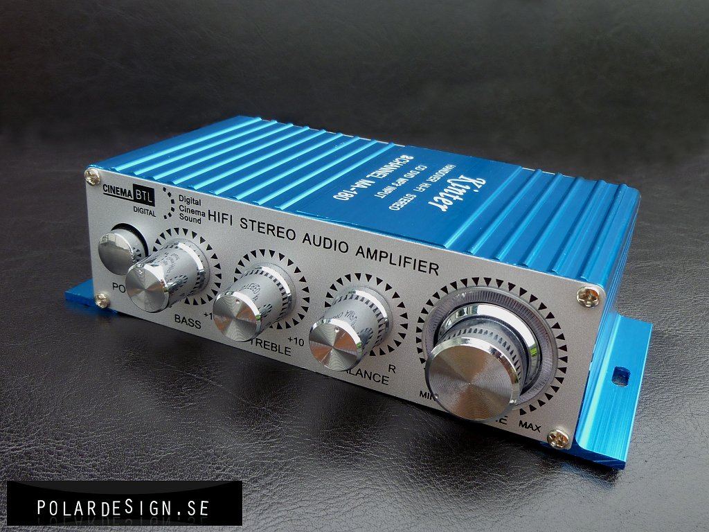

Je joint une photo d'un ampli spécial scooter pour que vous voyez de quoi je parle

un autoradio + un ampli t'a batterie vas pas apprecier , l'ampli en phto ne peut être brancher sur un autoradio , il n'a pas le câble de l'exitation (signal de l'autoradio pour mettre sous tention l'ampli) sur cet ampli tu branche un lecteur mp3 .
