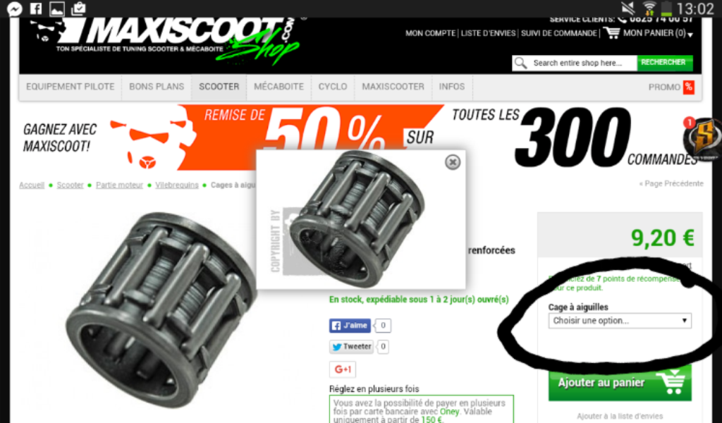

pour les roulement cé cela que je prend parconte pour la cage à aiguilles je suis en axe de 12 et ten a mi un en axe de 10
et aprament la taille ces 12x16x13
Merci pour le Stage6 . Je laver vu mai je voulais savoir si on et obligé de prendre les même taille que de l'origine où si on peut prendre par exemple un 12x17x13 au lieu de 12x16x13
Le mieux et de prendre la dimension constructeur et part une renforcer comme je tes mit la Stage6 :)
Il suffit d'un millimètre et ça change tout (si sa dépasse la tête de bielle tu risque de avoir des surprise en plaçant  ton piston ou même au 1er démarrage)
