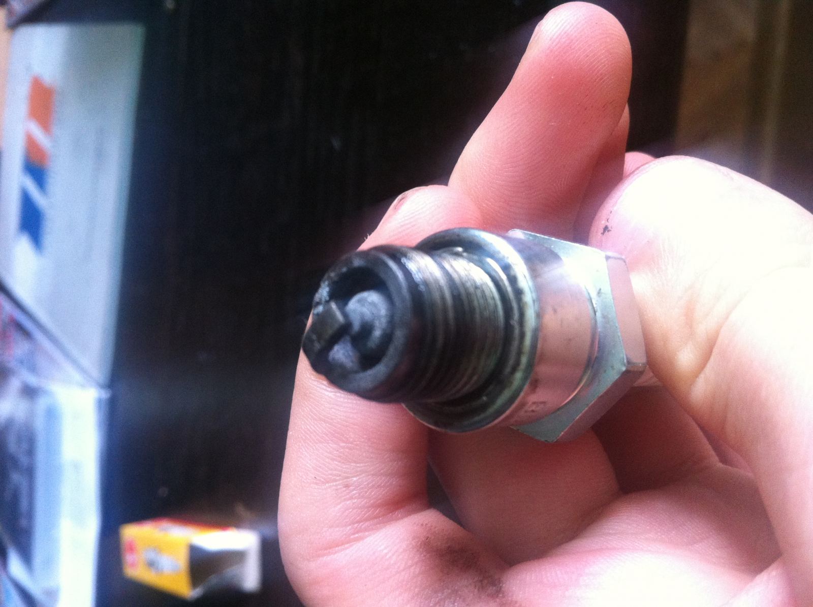

Rocket_Malossi70 Posté(e) le 15 novembre 2015 Auteur Signaler Partager Posté(e) le 15 novembre 2015 Je vais mettre le 102 après 75km ma bougie est marron claire sachant que je roule entre 70 et 80 le plus souvent alors a 90 95 c'est possible quel devienne blanche? voici une photo de selle qui ma lâcher vendredi soir Lien vers le commentaire Partager sur d’autres sites More sharing options...
Maxence103 Posté(e) le 15 novembre 2015 Signaler Partager Posté(e) le 15 novembre 2015 La carburation était trop pauvre. Et puis au pire, tu fais une pointe à 90 et tu regarderas ta bougie Lien vers le commentaire Partager sur d’autres sites More sharing options...

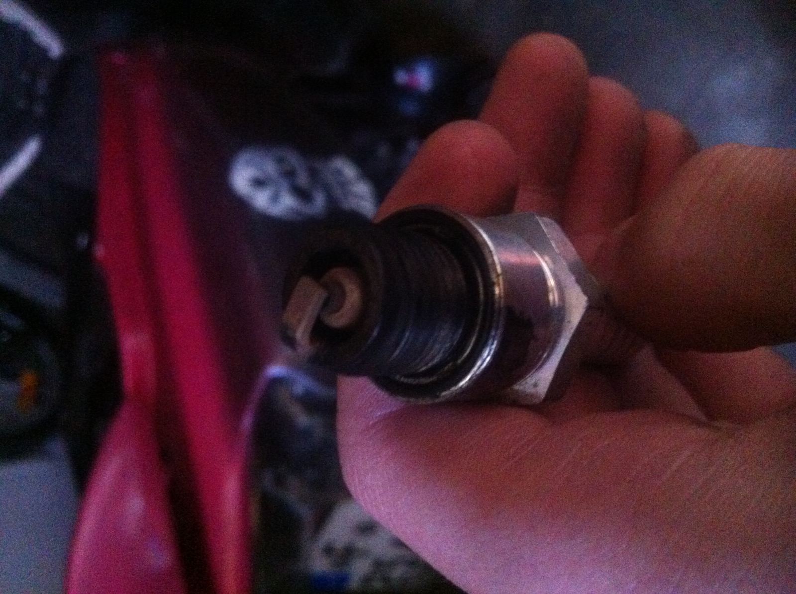

Rocket_Malossi70 Posté(e) le 23 novembre 2015 Auteur Signaler Partager Posté(e) le 23 novembre 2015 j'ai trouver un gicleur de 103 voici le résultat, je laisse comme sa ou passe au 105? Lien vers le commentaire Partager sur d’autres sites More sharing options...
Jacques1974 Posté(e) le 23 novembre 2015 Signaler Partager Posté(e) le 23 novembre 2015 tu peux si tu veux Lien vers le commentaire Partager sur d’autres sites More sharing options...
fred82000 Posté(e) le 23 novembre 2015 Signaler Partager Posté(e) le 23 novembre 2015 c'est pas trop mal la Lien vers le commentaire Partager sur d’autres sites More sharing options...
Jacques1974 Posté(e) le 23 novembre 2015 Signaler Partager Posté(e) le 23 novembre 2015 il y a une heure, Rocket_Malossi70 a dit : j'ai trouver un gicleur de 103 voici le résultat, je laisse comme sa ou passe au 105? ta pousser à fond ? Lien vers le commentaire Partager sur d’autres sites More sharing options...
Rocket_Malossi70 Posté(e) le 23 novembre 2015 Auteur Signaler Partager Posté(e) le 23 novembre 2015 il y a 45 minutes, ethan26011974 a dit : ta pousser à fond ? Oui mais pas non plus trop longtemps il y a 57 minutes, fred82000 a dit : c'est pas trop mal la Avec un 105 je serai trop riche non? Lien vers le commentaire Partager sur d’autres sites More sharing options...
fred82000 Posté(e) le 23 novembre 2015 Signaler Partager Posté(e) le 23 novembre 2015 il y a 59 minutes, Rocket_Malossi70 a dit : Oui mais pas non plus trop longtemps Avec un 105 je serai trop riche non? il faut tester pour le savoir Lien vers le commentaire Partager sur d’autres sites More sharing options...
Rocket_Malossi70 Posté(e) le 23 novembre 2015 Auteur Signaler Partager Posté(e) le 23 novembre 2015 il y a 8 minutes, fred82000 a dit : il faut tester pour le savoir d'accord je testerai alors, si se n'est pas bon je remettrai le 103 pis voilà Lien vers le commentaire Partager sur d’autres sites More sharing options...
fred82000 Posté(e) le 23 novembre 2015 Signaler Partager Posté(e) le 23 novembre 2015 À l'instant, Rocket_Malossi70 a dit : d'accord je testerai alors, si se n'est pas bon je remettrai le 103 pis voilà oui il y a pas de secret en méca il faut tester pour savoir 1 Lien vers le commentaire Partager sur d’autres sites More sharing options...
Rocket_Malossi70 Posté(e) le 23 novembre 2015 Auteur Signaler Partager Posté(e) le 23 novembre 2015 À l'instant, fred82000 a dit : oui il y a pas de secret en méca il faut tester pour savoir une chose qui est sur c'est qui marche beaucoup mieux avec le 103 Lien vers le commentaire Partager sur d’autres sites More sharing options...
fred82000 Posté(e) le 23 novembre 2015 Signaler Partager Posté(e) le 23 novembre 2015 À l'instant, Rocket_Malossi70 a dit : une chose qui est sur c'est qui marche beaucoup mieux avec le 103 conten pour toi qu'il marche bien Lien vers le commentaire Partager sur d’autres sites More sharing options...
