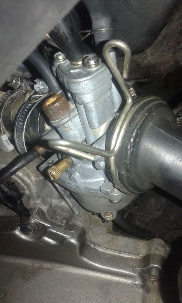

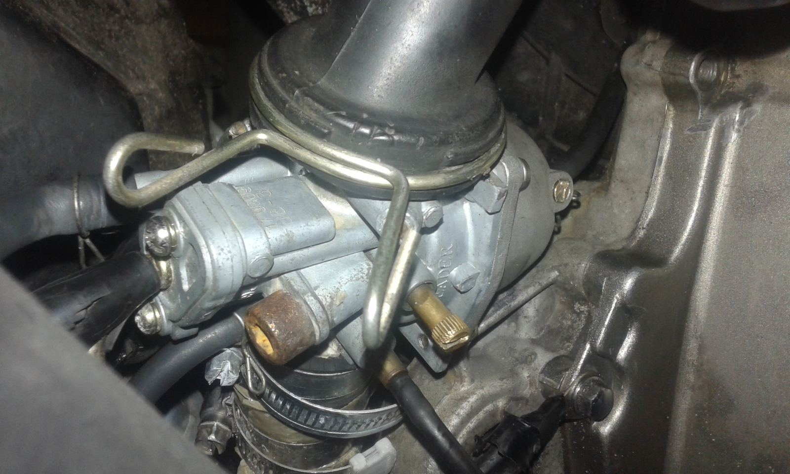

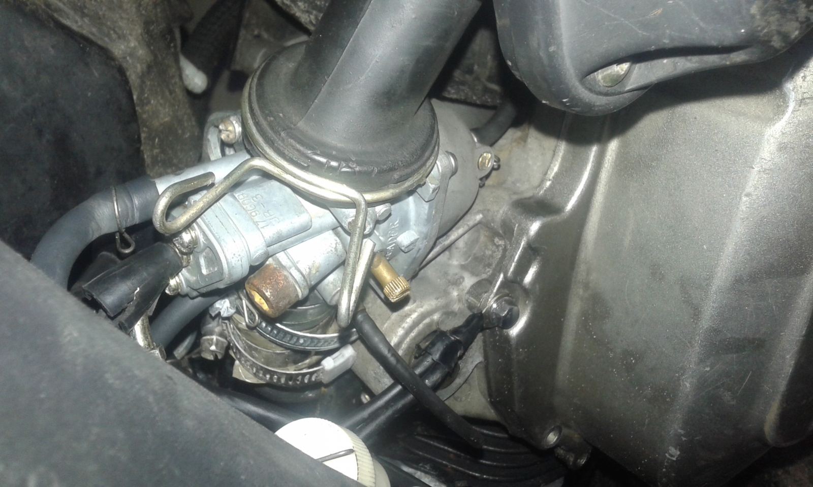

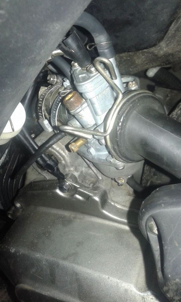

ninodu10150 Posté(e) le 9 mars 2016 Signaler Partager Posté(e) le 9 mars 2016 photo de ton carburateur stp je m en rapel plus d'origine c' est (j' ai eu ce scoot chinois egalement ) 1 Lien vers le commentaire Partager sur d’autres sites More sharing options...
Debitsu Posté(e) le 10 mars 2016 Auteur Signaler Partager Posté(e) le 10 mars 2016 Phot du carburateur désolé j'ai tout remonterflemme de démonter je me suis laver et tout Désolé je sais pas pourquoi les photo se sont tourner Il manque jute l starter automatique sur la droite Lien vers le commentaire Partager sur d’autres sites More sharing options...

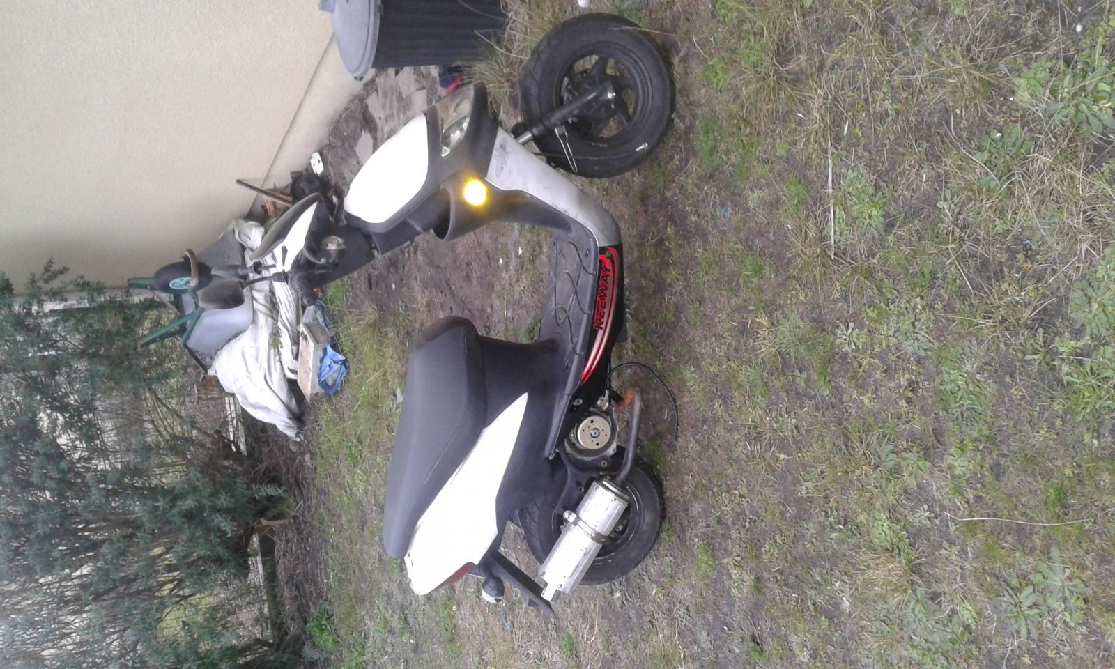

Debitsu Posté(e) le 10 mars 2016 Auteur Signaler Partager Posté(e) le 10 mars 2016 il y a 2 heures, Jacques1974 a dit : sa démarre toujours pas ? Non toujours pas j'ai commander mon starter il devrai arriver lundi ou mardi Le scooter remonter Et une connerie pour essayer de remonter la béquille centrale on voyer rien fallait surélevé scoot Lien vers le commentaire Partager sur d’autres sites More sharing options...
Jacques1974 Posté(e) le 10 mars 2016 Signaler Partager Posté(e) le 10 mars 2016 la tof j'ai mal au coup mdr Lien vers le commentaire Partager sur d’autres sites More sharing options...
ninodu10150 Posté(e) le 10 mars 2016 Signaler Partager Posté(e) le 10 mars 2016 sert ta vis d' air à fond pour démarrer ça fais office de starter, je n' ai pas de starter non plus et cette technique a toujours fonctionné. Et le coude du pot bride énormement sur ce scoot, tu dois taper 50 à tout peté 1 Lien vers le commentaire Partager sur d’autres sites More sharing options...
Debitsu Posté(e) le 11 mars 2016 Auteur Signaler Partager Posté(e) le 11 mars 2016 il y a 12 heures, Jacques1974 a dit : la tof j'ai mal au coup mdr ddésolé ca s'est tournée tout seul il y a 9 heures, ninodu10150 a dit : sert ta vis d' air à fond pour démarrer ça fais office de starter, je n' ai pas de starter non plus et cette technique a toujours fonctionné. Et le coude du pot bride énormement sur ce scoot, tu dois taper 50 à tout peté Pour appauvrir l'air il faut desserre la visse au contraire Non d'origine je prenais 65 km/h Il faut desserer le câble au niveau du carburateur pour que le flotteur monté plus haut et obtenir les pleines capacité qu'il peux donner Parce que de base le flotteur monté que au 3-4 de sa hauteur ce qui bride en parti le scoot normal de rouler seulement a 50 a tout péter si ce réglage est pas fait Lien vers le commentaire Partager sur d’autres sites More sharing options...
ninodu10150 Posté(e) le 11 mars 2016 Signaler Partager Posté(e) le 11 mars 2016 il y a 28 minutes, Debitsu a dit : ddésolé ca s'est tournée tout seul Pour appauvrir l'air il faut desserre la visse au contraire Non d'origine je prenais 65 km/h Il faut desserer le câble au niveau du carburateur pour que le flotteur monté plus haut et obtenir les pleines capacité qu'il peux donner Parce que de base le flotteur monté que au 3-4 de sa hauteur ce qui bride en parti le scoot normal de rouler seulement a 50 a tout péter si ce réglage est pas fait Oula tu t' enmêle les pinceaux oui pour apauvrir il faut devisser la vis d' air mais le principe du starter est d' enrichir le mélange en essence par rapport à l' air d' ou le fait boucher sa boîte à air ou de serrer la vis d' air à fond quand on n'a pas de starter pour reproduire cette effet... Ensuite la tension du câble n' a rien à voir avec le floteur qui lui est dans ta cuve mais avec le boisseau. En vitesse reel (pas compteur scoot) le Keeway Hurricanne débridé juste au variateur plafonne à 50/55 du au coude d' échappement qui a un diametre tout petit ça bride beaucoup les gazs, il se vend d' ailleurs des coudes d' échappement Naraku dis 'débridé' avec un volume plus important. Lien vers le commentaire Partager sur d’autres sites More sharing options...
Debitsu Posté(e) le 11 mars 2016 Auteur Signaler Partager Posté(e) le 11 mars 2016 il y a 5 heures, ninodu10150 a dit : Oula tu t' enmêle les pinceaux oui pour apauvrir il faut devisser la vis d' air mais le principe du starter est d' enrichir le mélange en essence par rapport à l' air d' ou le fait boucher sa boîte à air ou de serrer la vis d' air à fond quand on n'a pas de starter pour reproduire cette effet... Ensuite la tension du câble n' a rien à voir avec le floteur qui lui est dans ta cuve mais avec le boisseau. En vitesse reel (pas compteur scoot) le Keeway Hurricanne débridé juste au variateur plafonne à 50/55 du au coude d' échappement qui a un diametre tout petit ça bride beaucoup les gazs, il se vend d' ailleurs des coudes d' échappement Naraku dis 'débridé' avec un volume plus important. la vis d'air sers a appauvrir l'air Non? ah bon? Moi pourtant d'origine sans débridage quelquonque je monter a 65 Lien vers le commentaire Partager sur d’autres sites More sharing options...
