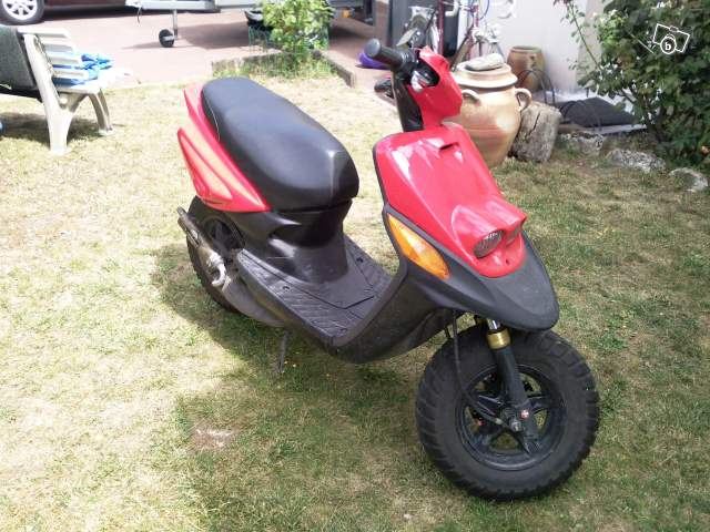

valou1471 Posté(e) le 22 novembre 2015 Signaler Posté(e) le 22 novembre 2015 (modifié) bonjour,bonsoir Mon scooteur Roulé a 75 Km/h mais avait un très longue détente pour la reprise, j'ais donc changé mon ressort d'embrayage origine contre un jaune de la marque Doppler je crois, jusca la tout vas bien il a une très bonne reprise et une très bonne pointe, le hic c'est que au fur et a mesure après avoirs fait cette intervention mon scooter perdais de la pointe au fur es a mesure que je m'en servait jusqu'à arriver a 50 km/h avec des trou d'airs l'ors de l'accélération. Puis il a ensuite perdu l'accélération qu'il avais bénéficier via l'ajout du ressort, il étais donc Très lent en reprise et avec une pointe d’escargot j'ais récupérée un Pot de kit 50 (qui fonctionne très bien) car mon ancien siffler aiguë et devenais rouge pourpre en même pas 2km (il crachait des particule enflammer du genre la laine de roche je pense) après le changement du pot j'ais gagné 7km/h mais au moins sa siffle plu sa race dans mes oreille et aujourd'hui j'ais démonter mon cylindre pour constaté si mes segment étais en bon état ainsi que le piston/cylindre et ils y avais juste une petit amorce donc j'ais repris un cylindre et un autre piston en parfait états mais pas neuf aussi il manquer une vis sur un des clapé de la boîte a clapé après avoirs tout remonter il a retrouver un bonne patate jusqu'à 50km/h et il n'y a plus de troup d'air sa venais sûrement de la boîtes a clapet mais il stagne a 50km/h il est comme a "bout" il ne prend pas vraiment plus en descente mon scooter es débrider du variateur du pot et je crois qu'il n'y a pas d'autre bride, tout es d'origine à part le pot et le ressort d'embrayage j'ais 21750 Km au compteur mon scoot es exactement comme la photo de se mec Modifié le 22 novembre 2015 par valou1471

valou1471 Posté(e) le 25 novembre 2015 Auteur Signaler Posté(e) le 25 novembre 2015 (modifié) Problème réglé, la panne es due a la courroie qui lui manquer 0,6 mm sur 1.6 cm neuf, de plus lorsque j'ais parler de mon ressort de poussée doppler jaune, je me suis trompé moi même car il est de la marque malossi. Sur ceux merci quand même je monte maintenant a 75 km/h. Modifié le 25 novembre 2015 par valou1471
