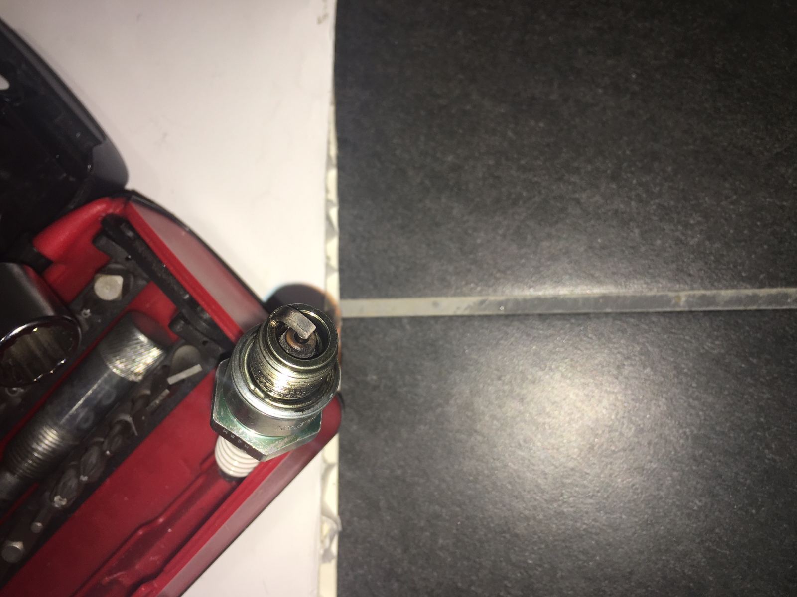

Je vous remercie de votre aide, j'ai en stock un ressort Stage6 mais medium. je vous met une photo de la bougie, dites moi ce que vous en pensez.

Bonsoir j'ai redémonter la bougie ce soir, elle était noire, je suis descendu a 74, je gagne en accélération mais plafonne vers 80-90, je vais changer le ressort,

autre question ma bougie étant neuve j'ai l'impression qu'il faut que je parcourt quelques km pour que la bougie prenne sa couleur est ce possible?

Pour la bougie c'est tout à fait normal, une bougie neuve met toujours un certain temps à se colorer.
