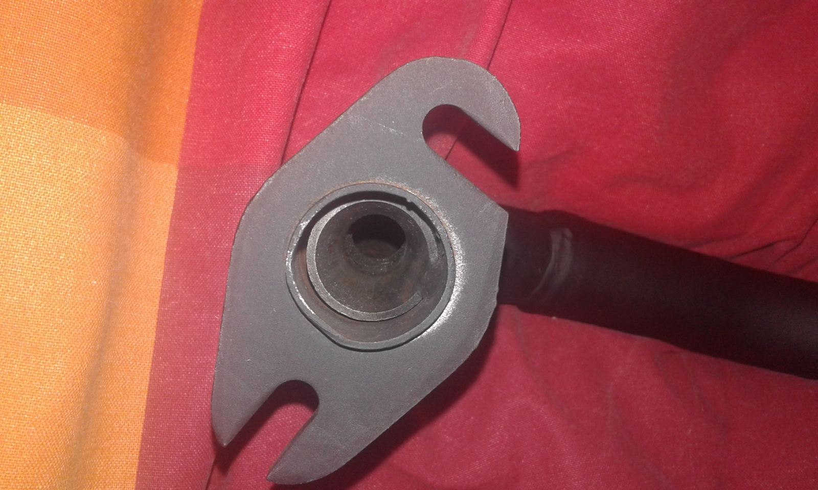

0 nathan 2917 Posté(e) le 23 novembre 2015 Signaler Posté(e) le 23 novembre 2015 fait une photo de l'entré de ton pot je te dirais si il est bridé la

0 dada65 Posté(e) le 25 novembre 2015 Signaler Posté(e) le 25 novembre 2015 il y a 13 minutes, RCS a dit : Nathan 2917: Oui tu as une bride pété la soudure qui as sur la droite et logiquement elle devrait bouger et tu aide avec un tournevis pour bien la péter et sa sort À l'instant, fred82000 a dit : je diser racing en fait je me comprenez a moi même je voulais dire pot sport type yas r ou autre pot de ce type la brydé Ne confond pas tout Précise pour qu'il comprenne mieux^^

0 RCS Posté(e) le 7 décembre 2015 Auteur Signaler Posté(e) le 7 décembre 2015 C'est bon j'ai réussis à le débrider mais j'ai esseyer de le mettre et quand je mets les deux premières visses qui fixe le pot au cylindre les deux autres visses a l'extérieur ne rentre pas dans leurs trou...
0 tomMpower Posté(e) le 9 décembre 2015 Signaler Posté(e) le 9 décembre 2015 Le 7/12/2015 at 22:07, RCS a dit : C'est bon j'ai réussis à le débrider mais j'ai esseyer de le mettre et quand je mets les deux premières visses qui fixe le pot au cylindre les deux autres visses a l'extérieur ne rentre pas dans leurs trou... Il faut jouer un peu avec ne visse pas à fond celle au cylindre pour avoir du jeu et met tes visse sur ton carter .
