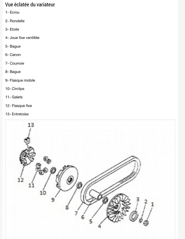

spirit99 Posté(e) le 2 décembre 2015 Auteur Signaler Partager Posté(e) le 2 décembre 2015 Bonsoir a tous j'ai pu démonter le variateur il y a bien deux rondelles avant le canon et la courroie je ne sais pas d'où sa viens du coup (sur l'image les rondelles correspondent au 5) Lien vers le commentaire Partager sur d’autres sites More sharing options...
