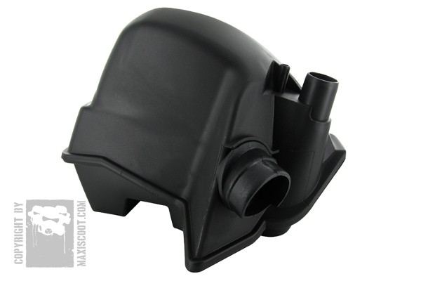

0 ludixman76 Posté(e) le 3 décembre 2015 Auteur Signaler Posté(e) le 3 décembre 2015 c'est ca ma boîte à air
0 Alain Posté(e) le 3 décembre 2015 Signaler Posté(e) le 3 décembre 2015 Je ne suis pas vraiment fan de ce filtre qui souffre de soucis d'étanchéité et d'un défaut de fabrication qu'il faut corriger à l'intérieur...
0 ludixman76 Posté(e) le 3 décembre 2015 Auteur Signaler Posté(e) le 3 décembre 2015 je vais essaie boîte karting conti
0 Alain Posté(e) le 3 décembre 2015 Signaler Posté(e) le 3 décembre 2015 il y a 2 heures, ludixman76 a dit : je vais essaie boîte karting conti Inutile de prendre ça, mieux vaut préparer ton filtre d'origine en agrandissant l'entrée d'air dans le filtre.

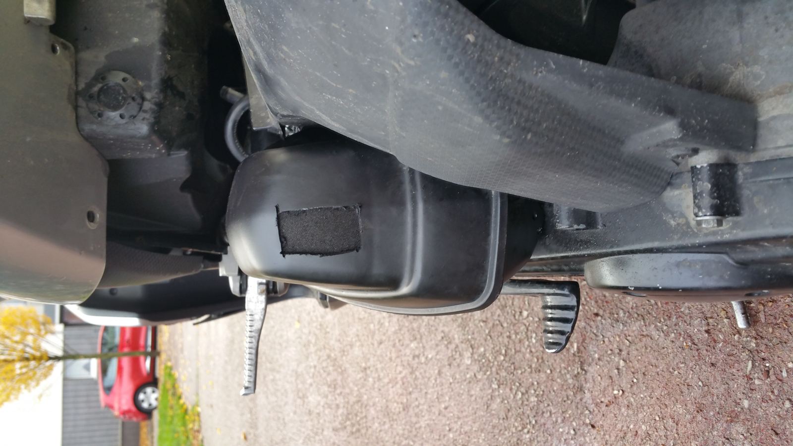

0 ludixman76 Posté(e) le 3 décembre 2015 Auteur Signaler Posté(e) le 3 décembre 2015 j'ai fait ca pour voir
0 Alain Posté(e) le 3 décembre 2015 Signaler Posté(e) le 3 décembre 2015 En gros, elle est bonne à jeter... 1
0 Eroan Posté(e) le 4 décembre 2015 Signaler Posté(e) le 4 décembre 2015 Ca ne sert plus à rien c'est clair...
0 ludixman76 Posté(e) le 4 décembre 2015 Auteur Signaler Posté(e) le 4 décembre 2015 (modifié) il y a 14 heures, Alain a dit : En gros, elle est bonne à jeter... pourquoi ????? et il faut fait quoi alors ? Modifié le 4 décembre 2015 par ludixman76
0 Alain Posté(e) le 4 décembre 2015 Signaler Posté(e) le 4 décembre 2015 Parce que ce que tu as fait l'a foutue en l'air. Pour préparer cette boîte à air, il fallait simplement agrandir l'arrivée d'air d'origine comme sur cette photo: Avec ce que tu as fait, tu te retrouves avec une arrivée d'air totalement exposée aux crasses et à la pluie.
