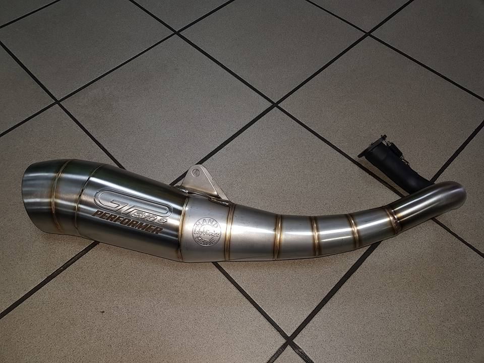

samoinsa974 Posté(e) le 21 juillet 2016 Signaler Partager Posté(e) le 21 juillet 2016 il y a 6 heures, deleeh a dit : Quelle sorte de Belgom?J'ai trouve pour le chrom et Alu? Oui il à raison, Belgom Alu c'est bon! Le Chrome c'est pour la finition ou l'entretien du Chrome si tu préfère.... perso, j’utilise jamais le Belgome Chrome je le trouve complétement inutile généralement je repasse une petit couche d'alu pour l'entretien et c'est bon! Au faite, ça va être quoi ta configuration moteur??? Pot GP Leovince ensuite?? j'ai crue comprendre que t'allait monter un kit Malossi?? Dit nous tout! ps: Moi aussi je suis en GP Leovince en ce moment sur mon Top Due Plus... Lien vers le commentaire Partager sur d’autres sites More sharing options...
Invité Posté(e) le 21 juillet 2016 Signaler Partager Posté(e) le 21 juillet 2016 (modifié) Ok merci a vous deux. configuration du Moteur c'est vilebrequin Stage6 hpc avec roulment Polini C4,Kit Malossi Mhr Replica,Pot Leovinci Gp,Allumage d'origine avec Cdi Malossi,boîte a clapet Malossi,Variateur Malossi Multivar,Malossi Torque drive,Embrayage Stage6 torque control avec cloche Wing cooler,Transmisson Primaire Polini 13/40,secondaire malossi 14/47.carburateur je suis pas encore sûr 17,5 Dell'Orto ou le Polini Cp 21. Avant j'avais le Kit Stage6 fonte en 70 ccm et pot D'origine du Mc2 et pas de vilebrequin reforcer sûr le carburateur 17,5J'espere il va marche bien fort.Peu-têtre j'aurais mas petite maschine pour sable tous ca cêtte semaine,et puis tous remonte. ta bien fais le Pot ca me plais bien. Modifié le 21 juillet 2016 par Invité Lien vers le commentaire Partager sur d’autres sites More sharing options...
nathan 2917 Posté(e) le 21 juillet 2016 Signaler Partager Posté(e) le 21 juillet 2016 va peut être falloir bidouiller le pot gp Lien vers le commentaire Partager sur d’autres sites More sharing options...
kyo2000 Posté(e) le 21 juillet 2016 Signaler Partager Posté(e) le 21 juillet 2016 Déjà bien équipé le piaggio Lien vers le commentaire Partager sur d’autres sites More sharing options...
samoinsa974 Posté(e) le 21 juillet 2016 Signaler Partager Posté(e) le 21 juillet 2016 il y a 4 heures, deleeh a dit : Ok merci a vous deux. configuration du Moteur c'est vilebrequin Stage6 hpc avec roulment Polini C4,Kit Malossi Mhr Replica,Pot Leovinci Gp,Allumage d'origine avec Cdi Malossi,boîte a clapet Malossi,Variateur Malossi Multivar,Malossi Torque drive,Embrayage Stage6 torque control avec cloche Wing cooler,Transmisson Primaire Polini 13/40,secondaire malossi 14/47.carburateur je suis pas encore sûr 17,5 Dell'Orto ou le Polini Cp 21. Avant j'avais le Kit Stage6 fonte en 70 ccm et pot D'origine du Mc2 et pas de vilebrequin reforcer sûr le carburateur 17,5J'espere il va marche bien fort.Peu-têtre j'aurais mas petite maschine pour sable tous ca cêtte semaine,et puis tous remonte. ta bien fais le Pot ca me plais bien. Merci! Oui c'est sympa en chrome comme sa Pour le cabu, tu peux y allez carrément sur du 25DO ou un 23CP de chez Polini.... Un gain de puissance nettement plus important sur ta configuration... C'est pas la 1er configuration de genre que je vois et je peux te dire sa envoi pas mal!! Donc franchement, soit 25DO soit 23CP (une petite préférence pour le 23 quand même) ps: Concernant le boîtier Malossi, sa sert strictement à rien si tu garde le calage origine de l’allumage... pour avoir déjà fait le teste sur 5 bloc piapia différent, j'avoue que c'est décevant.... il n'y a pas de changement... par-contre, quand tu cal manuellement l’allumage (c'est a dire sans clavette)... ça change tout... fo avoir le matériel nécessaire pour le calage et faudra repercer le plateau d’allumage afin de l'ajuster correctement! C'est à partir de ce moment la que le boîtier jouera pleinement son rôle.... Lien vers le commentaire Partager sur d’autres sites More sharing options...
Invité Posté(e) le 21 juillet 2016 Signaler Partager Posté(e) le 21 juillet 2016 Oui javou que le boîter et nul.Je lavais encore on stock.Ca existe une cale top perf,elle pourre servire?Sinon ont fait comment pour change un peu ? Lien vers le commentaire Partager sur d’autres sites More sharing options...
samoinsa974 Posté(e) le 21 juillet 2016 Signaler Partager Posté(e) le 21 juillet 2016 il y a 7 heures, deleeh a dit : Oui javou que le boîter et nul.Je lavais encore on stock.Ca existe une cale top perf,elle pourre servire?Sinon ont fait comment pour change un peu ? oui il y a l'histoire de la clavette... mais calage manuel c'est mieux... fo repercer le plateau la ou la bobine d’allumage est fixé.... après je pourrai pas te dire comment... mes connaissances on des limites... Lien vers le commentaire Partager sur d’autres sites More sharing options...

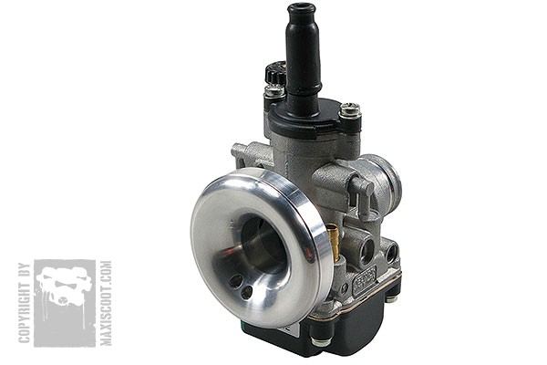

jimmy@ Posté(e) le 17 août 2016 Signaler Partager Posté(e) le 17 août 2016 Le 21/07/2016 at 12:24, samoinsa974 a dit : Merci! Oui c'est sympa en chrome comme sa Pour le cabu, tu peux y allez carrément sur du 25DO ou un 23CP de chez Polini.... Un gain de puissance nettement plus important sur ta configuration... C'est pas la 1er configuration de genre que je vois et je peux te dire sa envoi pas mal!! Donc franchement, soit 25DO soit 23CP (une petite préférence pour le 23 quand même) ps: Concernant le boîtier Malossi, sa sert strictement à rien si tu garde le calage origine de l’allumage... pour avoir déjà fait le teste sur 5 bloc piapia différent, j'avoue que c'est décevant.... il n'y a pas de changement... par-contre, quand tu cal manuellement l’allumage (c'est a dire sans clavette)... ça change tout... fo avoir le matériel nécessaire pour le calage et faudra repercer le plateau d’allumage afin de l'ajuster correctement! C'est à partir de ce moment la que le boîtier jouera pleinement son rôle.... j'ai eu ces 2 carburateur , le do 25 est nettement plus perfo. Lien vers le commentaire Partager sur d’autres sites More sharing options...
