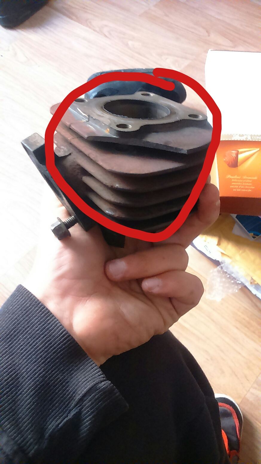

bullers87 Posté(e) le 10 décembre 2015 Signaler Posté(e) le 10 décembre 2015 Bonjour es ce grave si cette partie de mon cylindre est casser
1 spitro62 Posté(e) le 10 décembre 2015 Signaler Posté(e) le 10 décembre 2015 (modifié) Sa ne l'empêche absolument pas de fonctionner , il va refroidir moins facilement à cet endroit c'est tout , sa n'empêche en aucun cas de s'en servir Modifié le 10 décembre 2015 par spitro62
0 Eroan Posté(e) le 11 décembre 2015 Signaler Posté(e) le 11 décembre 2015 Tout est dit. Ca ne gênera franchement pas beaucoup...
0 Bubulle Posté(e) le 11 décembre 2015 Signaler Posté(e) le 11 décembre 2015 Aucun souci pour ça, par contre j'ai l'impression d'appercevoir une trace sur la chemise de type ''serrage quatre coins" je me trompe ?
0 jimmy@ Posté(e) le 11 décembre 2015 Signaler Posté(e) le 11 décembre 2015 il y a 59 minutes, Bubulle a dit : il y a 59 minutes, Bubulle a dit : il y a 59 minutes, Bubulle a dit : Aucun souci pour ça, par contre j'ai l'impression d'appercevoir une trace sur la chemise de type ''serrage quatre coins" je me trompe ? Aucun souci pour ça, par contre j'ai l'impression d'appercevoir une trace sur la chemise de type ''serrage quatre coins" je me trompe ? Aucun souci pour ça, par contre j'ai l'impression d'appercevoir une trace sur la chemise de type ''serrage quatre coins" je me trompe ? en effet , il y a une trace suspecte , et le haut du cylindre présente des aspérité sur le bord.
0 dada65 Posté(e) le 12 décembre 2015 Signaler Posté(e) le 12 décembre 2015 Effectivement... Si tu sens pas au toucher Ponce au grain 1000 a l eau
