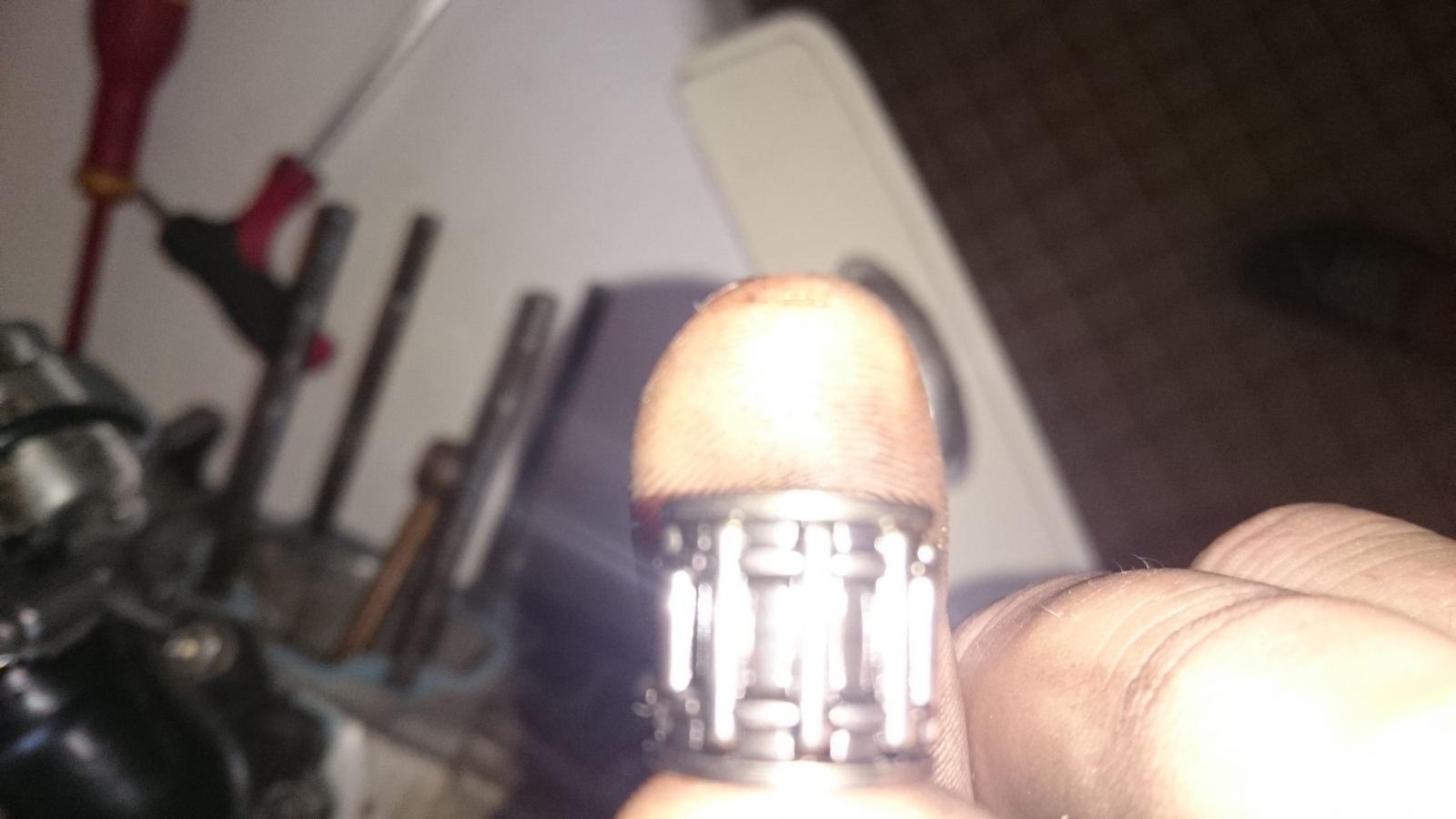

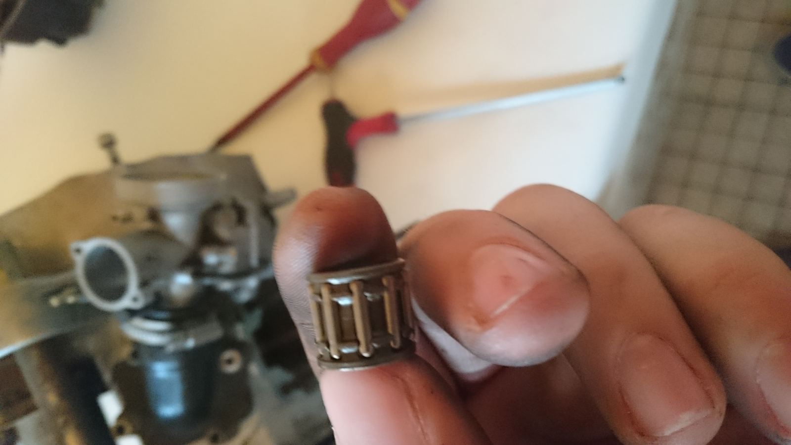

Nitro89 Posté(e) le 22 décembre 2015 Auteur Signaler Posté(e) le 22 décembre 2015 La bielle et niquel et les roulement on 5000, voici une photo de la cage à aiguille malossi comment savoir si elle et morte s'il vous plaît ? Ma bielle à pas de jeu de haut en haut etc, juste un léger de gauche à droite ce qui es normale.
tomMpower Posté(e) le 22 décembre 2015 Signaler Posté(e) le 22 décembre 2015 il y a 50 minutes, Nitro89 a dit : La bielle et niquel et les roulement on 5000, voici une photo de la cage à aiguille malossi comment savoir si elle et morte s'il vous plaît ? Ma bielle à pas de jeu de haut en haut etc, juste un léger de gauche à droite ce qui es normale. Elle et bleuie ta cage ? Sur les coté?
Nitro89 Posté(e) le 22 décembre 2015 Auteur Signaler Posté(e) le 22 décembre 2015 Non pas bleui du tout il fesais sombre, j'ai tout remonter j'ai encore le bruit léger.mais il ne broutte plus avoir quand il sera chaud la j'ai pas le temps.. Voici avec le flash ça fait 3jours le bloc étais enlever je le posent op juste un coup
fred82000 Posté(e) le 22 décembre 2015 Signaler Posté(e) le 22 décembre 2015 si ton bruit et plus léger c'est que tu a un souci dans une des pièce que tu a démonter
