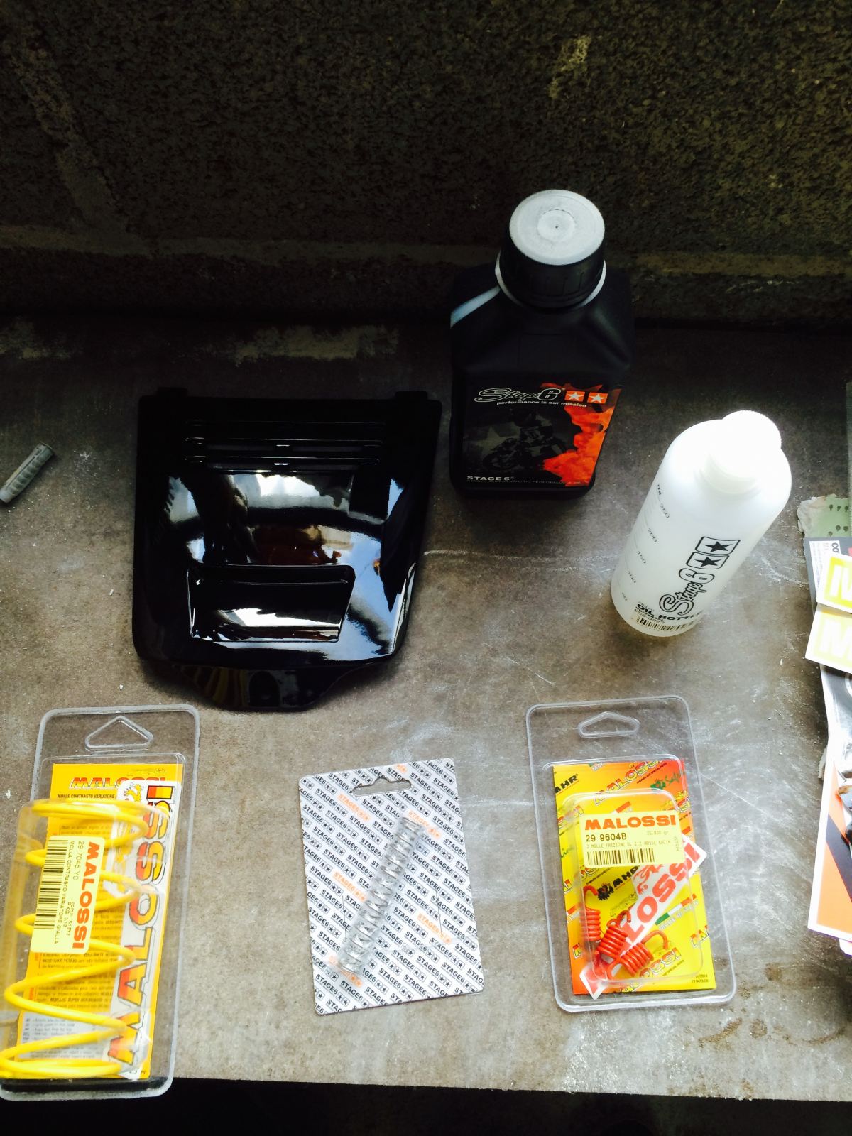

leprads Posté(e) le 6 janvier 2016 Auteur Signaler Partager Posté(e) le 6 janvier 2016 Je ne pense pas que ce soit l'embrayage sa s'entend que c'est l'allumage. Oui Oui je l'ai monté avec une pige de calage mais avec un mauvais squich donc il est mal calé . Du coup j'ai démonter, j'ai un peu trop enrichi c'est flagrant. La boulette du jour, lorsque j'ai acheté le kit, le cylindre était fissurer au niveau de l'échappement. L'ancien proprio a mis un boulon avec une grande vis. Sauf que moi ma bride est plus aligné, Sachant que c'est démonter je décide d'aligner la bride de pot. Je reperce, le cylindre casse au moment du serrage ... Donc je vais scier la patte sur un autre kit alu que j'ai puis allez voir 2 ou 3 soudeurs .. Pour les photos qui font plaisir le colis du jour : Lien vers le commentaire Partager sur d’autres sites More sharing options...
Leesion Posté(e) le 6 janvier 2016 Signaler Partager Posté(e) le 6 janvier 2016 (modifié) C'est possible de ressouder ca. J'avais trop serrer on échappement a mon cylindre, j'ai pris un dos dane et ca cassé net et j'ai fait ressoudé. C'était cassé au niveau du trait rouge PS c'est quoi le ressort que ta acheter au milieu dans l'emballage blanc st6 Modifié le 6 janvier 2016 par Leesion Lien vers le commentaire Partager sur d’autres sites More sharing options...
