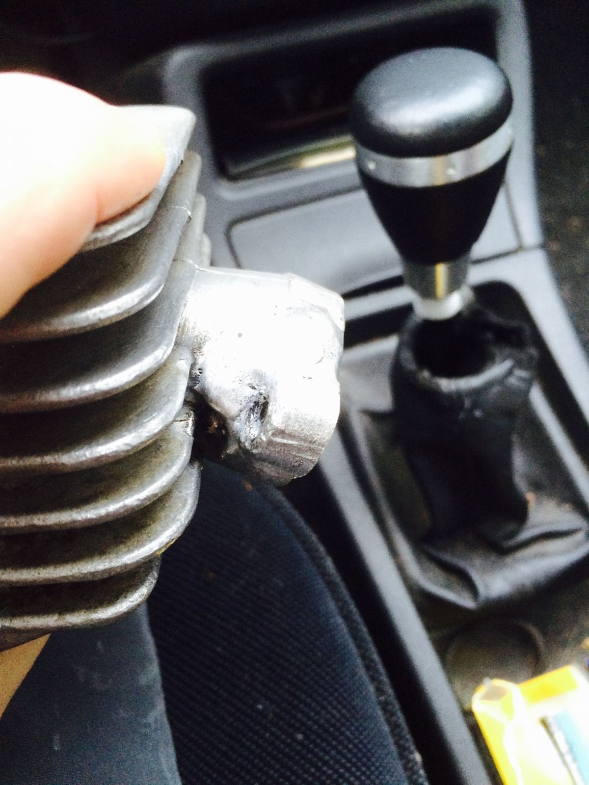

leprads Posté(e) le 6 janvier 2016 Auteur Signaler Posté(e) le 6 janvier 2016 C'est casser au même endroit, et c'est un ressort de boisseau pour mon carburateur. L'autre était fatigué. 1
kevin67 Posté(e) le 7 janvier 2016 Signaler Posté(e) le 7 janvier 2016 Le tout c'est de trouvé un soudeur alu c'est déjà plus compliqué sa 1
leprads Posté(e) le 7 janvier 2016 Auteur Signaler Posté(e) le 7 janvier 2016 Soudeur alu trouver, j'ai remis propre le cylindre, enfin prêt a souder, j'ai récupérer une des pattes du 70 Stage6 Racing. Je suis dégoutté il y à une super promo sur le mxs racing en ce moment .. j'aurais mieux fait de me le payer.
leprads Posté(e) le 20 janvier 2016 Auteur Signaler Posté(e) le 20 janvier 2016 Cylindre récupérer ! 40 € la soudure .. Au moins la soudure et top ! du coup j'ai aligné la bride de pot pile poil. J'ai tout remonter à la pâte à joint, laisser secher 24h. Le scoot à démarrer niquel, plus de problème de coupure en pointe. Je pense que c'était bien le calage du PVL. J'ai remis les galets de 3.8 au lieu des 5.5 et ça marche pas mal ! Vidéos dés que le temps le permet . 3

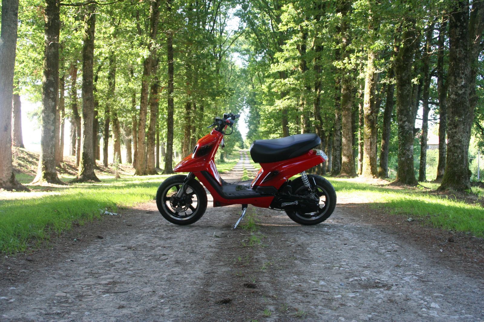

leprads Posté(e) le 23 janvier 2016 Auteur Signaler Posté(e) le 23 janvier 2016 Quelque photo qui traîne 1

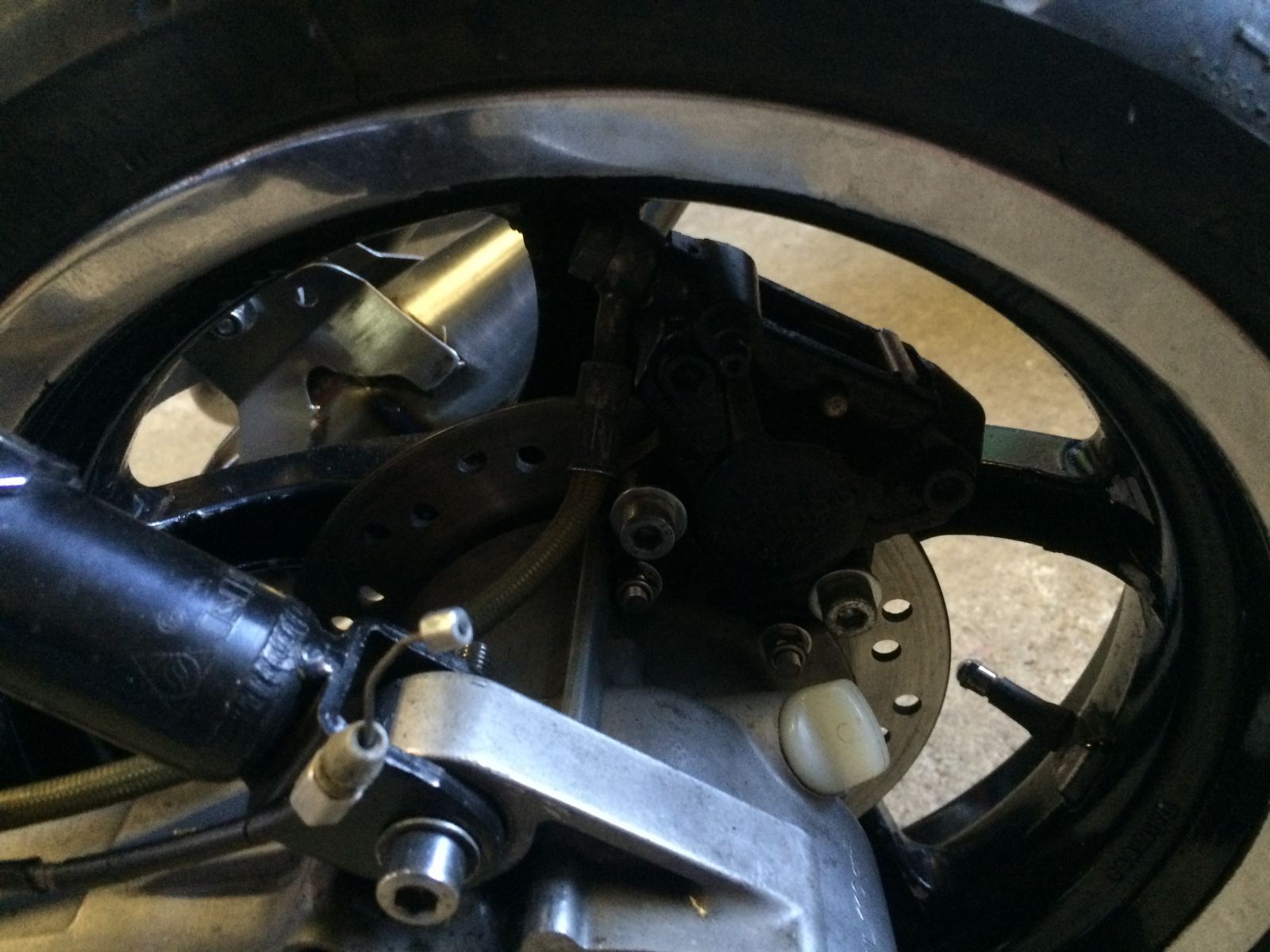

Leesion Posté(e) le 23 janvier 2016 Signaler Posté(e) le 23 janvier 2016 (modifié) Trop beau Ps ta une photo ou on voit ou tu as placé l'étrier arrière Modifié le 23 janvier 2016 par Leesion
leprads Posté(e) le 23 janvier 2016 Auteur Signaler Posté(e) le 23 janvier 2016 Une petite vidéo pour la route Tien Leesion j'ai pas mieux en stock : 2

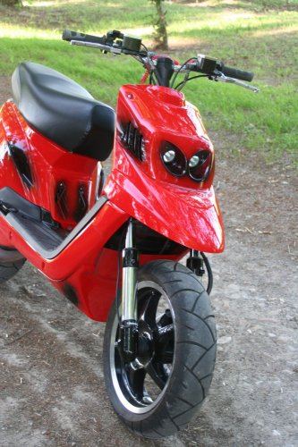

leprads Posté(e) le 8 mars 2016 Auteur Signaler Posté(e) le 8 mars 2016 Un peu de news sur le scoot, il est monté en pneu slick . Bon j'en ai vraiment chier, pas pour les monter mais pour le gonfler. Les pneus était super raide ! J'ai fait 10 garage sans mentir, et c'est profil + qui ont réussi à décoler les flanc du pneu. Mais que celui de l'arrière .. Obliger de mettre une chambre a air à l'avant. Bien sur 10 garage qui ont tester, donc mes jantes il me les ont explosées avec leur machine . J'ai repeint tout sa, et au moment du remontage, la big valve qui frotte contre le pneu. Un petit coup de dremel et c'est niquel. Le scoot va resté comme ça. J'ai encore deux trois trucs à faire dont l'achat d'une selle monoplace, mais sa on verra plus tard. Une petite photo de tous mes bolides, je reviens dans 1 ou 2 mois pour une série de photo avec un jolie soleil :). 3
kyo2000 Posté(e) le 8 mars 2016 Signaler Posté(e) le 8 mars 2016 Belle collection Ah oui pour le pneu j'ai eu la blague avec un pote il monte sont pneu j'arrivais pas à lui collé le bord pour le gonfler , finalement il c 'est démerder avec quelqu'un d'autre
Custom77 Posté(e) le 8 mars 2016 Signaler Posté(e) le 8 mars 2016 Trop joli je ne suis pourtant pas fan de la couleur mais tu as fais un jolie boulot dessus...
